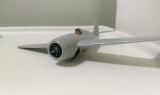

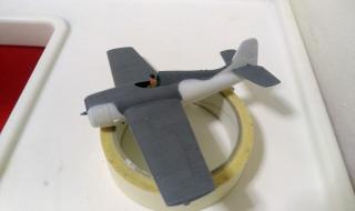

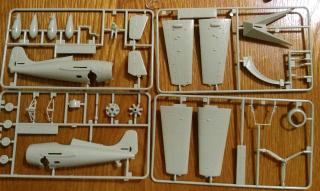

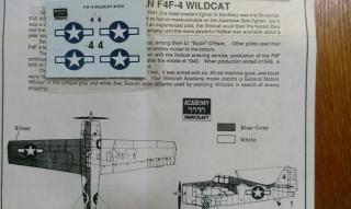

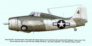

Sper sa am timp sa finalizez si pisica asta. Vechiul kit Academy/Minicraft se prezintă bine la exterior, cu panouri incise, mult mai putin bine la interior- doar un scaun, cloche si pilot. Avand in vedere cupola dintr-o bucată plus grosimea plasticului din care este realizata, nu am sa detaliez cam deloc interiorul. OOB. Subiectul ales: un FM-1 Wildcat īmbarcat pe USS Guadalcanal, Oceanul Atlantic, 1944. Schema camuflaj cu Dark Gull Grey extrados, Alb pe intrados.

Salut, da-i bataie cu pisica, si poate reusesti sa mai estompezi un pic din gravuri (o slefuire umeda cu un 800 sau 1000, inainte de vopsire).

LiviuM- e gravat īn negativ, adica are santuri.:)

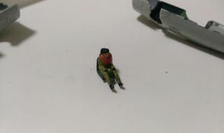

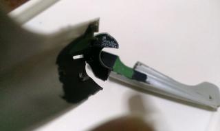

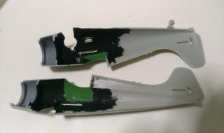

Prin cupola nu se vede nimic, doar niste umbre, am facut proba aseară, asa ca nu adaug nimic, am pus un panou instrumente doar asa... Sa stiu ca e acolo.

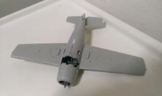

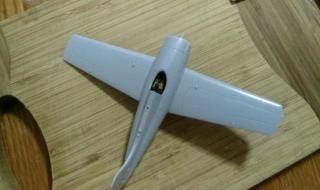

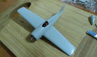

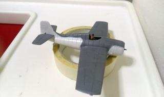

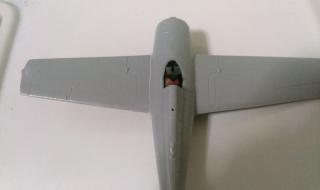

Am pus aripile. Cu putin chit lichid rezolv, in schimb situatia e mai gravă pe partea inferioară a fuselajului.

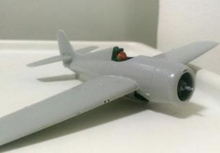

Ceva finisaje de făcut, burta, de inchis bine găurile mitralierelor exterioare, si alte mărunțișuri dupa care trecem la culori.

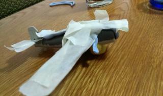

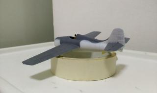

Am vopsit extradosul cu Vallejo Dark Sea Grey, am mascat cum am putut cu plastilina si hārtie de zugrăvit, dupa care am dat albul la spray. Se putea si mai bine, dar e oricum mai bine decāt la pensulă.

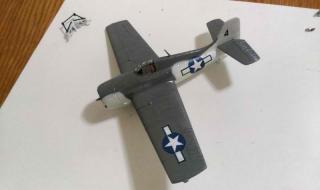

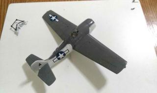

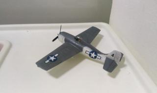

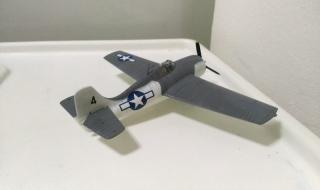

Pasi īnainte.
Decaluri groaznice decentrate si cu albul transparent.

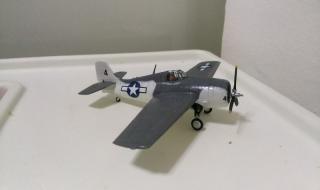

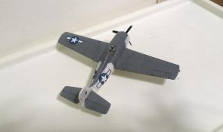

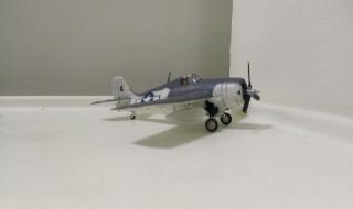

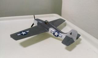

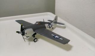

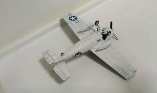

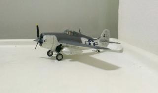

Gata si Wildcatul.
Eastern Aircraft FM-1, VC-8, USS Guadalcanal, 06.1944, Cpt. Norman Hodson

Pentru o lucrare OOB , nepretențioasă , ți-a ieșit chiar binișor. Wash-ul mi se pare puțin cam prea pronunțat, și mai sīnt unele mici amănunte care ți-au scăpat ( ai astupat două .5 , corect , FM-1 avea doar 4 bucăți , dar ai uitat să razi carenajele corespunzătoare de pe intrados ; mai sīnt și alte diferențe la aripă, dar nu a fost o lucrare la care să te stresezi cu corectitudinea absolută :-) )dar per ansamblu e bine . Avionul a rămas lucios , sau l-ai dat și cu ceva lac mat? Cum s-a potrivit cupola ? Am și eu kitul , și e bine să știu la ce să ma aștept de la el.
Spor īn continuare !
Sorin
#13 Useril este offline   sven_ss
  • Postari: 693
  • Inregistrat: 08-January 14
Postat 01 July 2015 - 11:54 PM
N-am uitat, :)))...doar ca ar fi trebuit sa elimin si capacele de pe extrados si nu am vrut sa ma risc aiurea. Lac satinat, nu opac deja dat. E adevarat, ar mai fi de completat cu carlig aterizare(neprevăzut in kit), fir antene si probabil ca avea walkaway negre. Washul trebuia sa il fac cu un gri deschis pe alb si unul inchis pe sea grey, dar stii cum e...mintea de pe urma.
Cupola s-a potrivit excelent, păcat ca nu se vede nimic īnăuntru, plastic prea gros. Cunoscānd cum lucrezi, as zice sa pregatesti materiale info pentru zona trenului de aterizare.
