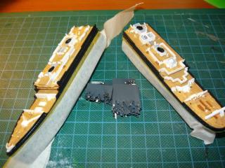

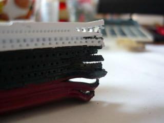

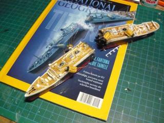

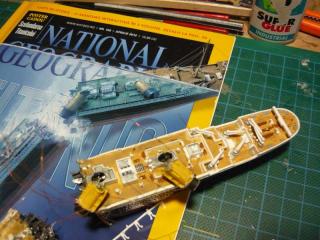

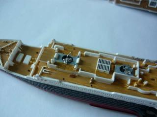

Am început cu materia primă ( Kitul TITANIC 1/1200 – Revell) şi documentaţia :
Nr. 108 / 2012 al publicaţiei „NATIONAL GEOGRAFIC", „The discovery of the TITANIC" by Dr. Robert D. Ballard (carte primită de la un bun prieten englez,stabilit în România)
Imagine atasata: P1050415-800.jpg Imagine atasata: P1050417-800.jpg
Imagine atasata: P1050418-800.jpgImagine atasata: P1050421-800.jpg
Imagine atasata: P1050423-800.jpgImagine atasata: P1050424-800.jpg

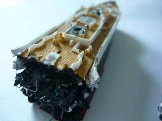

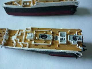

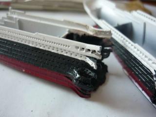

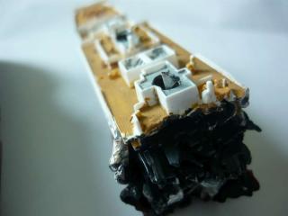

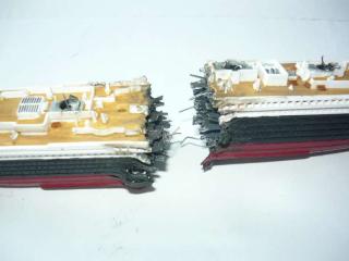

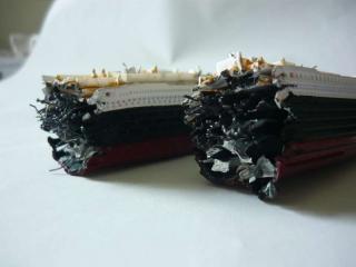

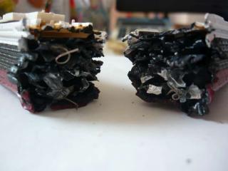

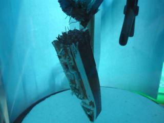

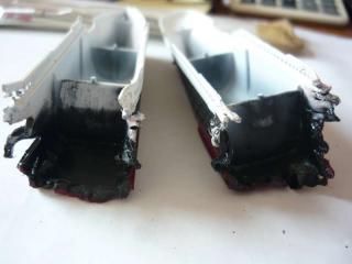

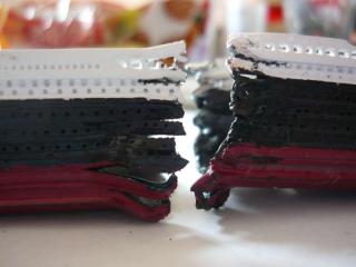

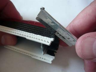

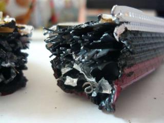

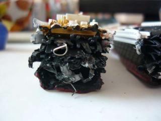

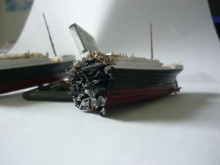

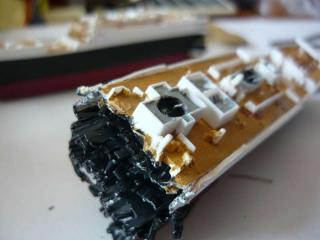

Am început cu sacrificarea „lu` nescufundabilu`":diablo:
Imagine atasata: P1050433-800.jpg Imagine atasata: P1050440-800.jpg
Imagine atasata: P1050438-800.jpgImagine atasata: P1050437-800.jpg

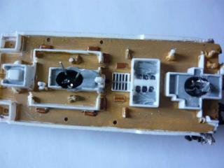

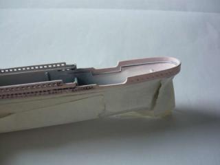

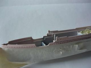

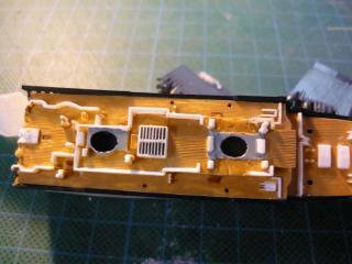

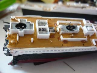

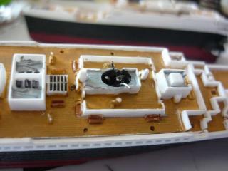

Pentru reprezentarea punţilor, am folosit fâşii de stiren (cred) de la cutiile de iaurt, pe care le-am crestat, şi le-am „asezonat" cu nişte beţe de chibrit şi le-am suprapus...
Imagine atasata: P1050429-800.jpgImagine atasata: P1050441-800.jpg
Imagine atasata: P1050443-800.jpgImagine atasata: P1050444-800.jpg
Imagine atasata: P1050445-800.jpgImagine atasata: P1050446-800.jpg
Imagine atasata: P1050448-800.jpgImagine atasata: P1050449-800.jpg

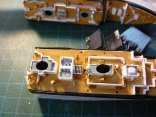

Postat 09 June 2015 - 04:47 PM
:rolleyes: Dacă vă īnchipuiţi că o să o vedeţi pe Rose :acute:
Cāt despre ideea de horror, staţi liniştiţi că nu aveţi de ce să vă speriaţi .Sunt convins că pe mulţi chiar o să-i bufnească rāsul :crazy:, dar sper ca originalitatea dioramei să vină chiar de la această (altă) idee a mea :whistle:

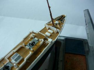

Pe repede-īnainte, eu nu am frecat puntea ca marinarii, am vopsit-o , apoi am mascat pentru vopsirea cu alb:
Imagine atasata: P1050456-800.jpg
Am dat un primer gri īnchis la punţile distruse...Mai am multe de făcut la ele, că nu le las aşa (deşi nu o să se vada mare lucru :crazy:)
Imagine atasata: P1050457-800.jpg
Am decupat locaşurile unde au fost coşurile...pe acolo vor apărea nişte conducte şi alte īndoituri
Imagine atasata: P1050459-800.jpgImagine atasata: P1050460-800.jpg

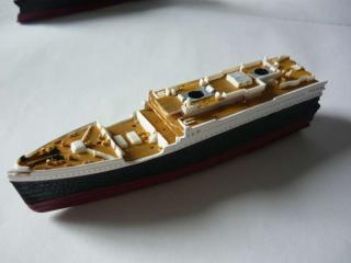

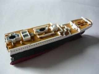

Coca lu' nescufundabilu' a fost tratată cu un primer pentru plastic, apoi, din prostie comoditate, i-am tras un spray negru (vopsea auto tip MAGIC)...Am mascat bine-mersi şi am aplicat tot din prostie comoditate spray de culoare albă, aceeaşi marcă. Asta a fost ieri...
Dimineaţă (04.40), pānă să plec la servici, m-am dus īn atelier (magazie) să "văz" cum s-a uscat... Iniţial, am crezut că a trecut pe la mine mister Pink, al lu' Columbeanca...
TITANICU' era ROZ :bad:, unde trebuia să fie alb...Io m-am făcut roşu :diablo:...
Imagine atasata: P1050461-800.jpg.Imagine atasata: P1050462-800.jpg
Imagine atasata: P1050463-800.jpg
M-am enervat :bang:, am băut cafeaua , m-am calmat, am plecat la servici...:showoff:
Am ajuns acasă, am mai dat un primer (care se usucă foarte repede, aprox 30 min) apoi am vopsit cu alb.
Acu' a ieşit...

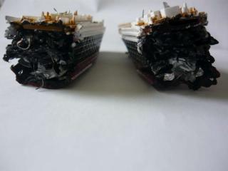

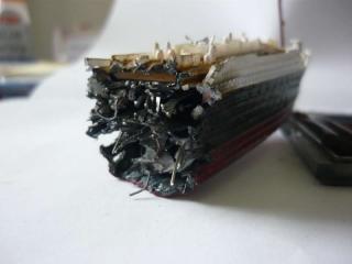

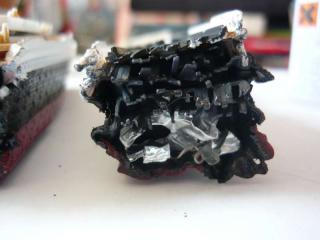

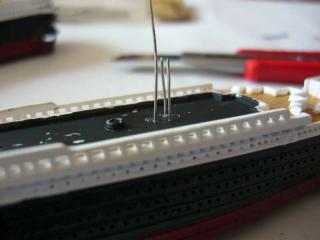

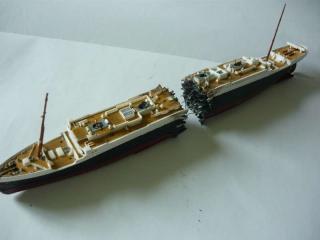

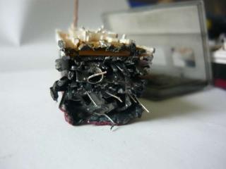

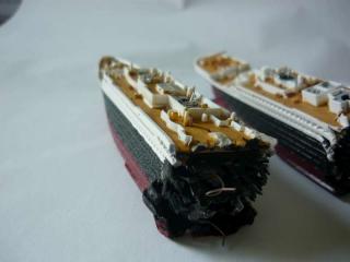

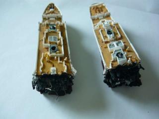

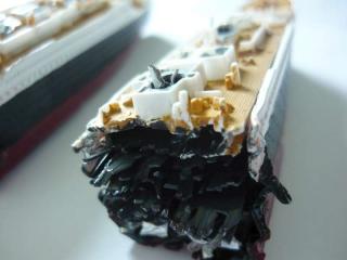

Īn speranţa că nu v-am plictisit, vă arăt ce am mai lucrat :rolleyes:

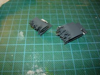

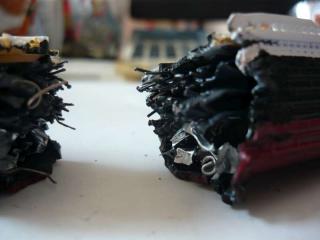

Am ţinut cont (şi) de sfaturile voastre şi am purces la treabă:showoff:. Cu o "sculă minune" marca "Tamykinu" :crazy:, am separat plăcile de bordaj...am īncălzit coca cu o brichetă, apoi am modelat-o cum m-am priceput :unknw:( sper că bine).
Imagine atasata: P1050468-800.jpgImagine atasata: P1050469-800.jpg
Imagine atasata: P1050471-800.jpgImagine atasata: P1050475-800.jpg
Imagine atasata: P1050476-800.jpg

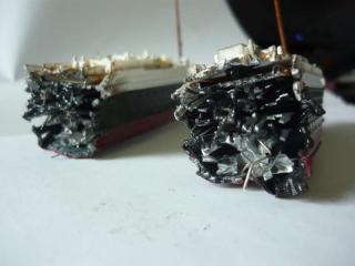

Am completat apoi cu sārmuliţe şi nişte bucăţele de bandă adezivă din aluminiu folosită la instalaţii de aer condiţionat.
Imagine atasata: P1050477-800.jpgImagine atasata: P1050478-800.jpg
Imagine atasata: P1050479-800.jpgImagine atasata: P1050480-800.jpg
Imagine atasata: P1050481-800.jpgImagine atasata: P1050482-800.jpg
Imagine atasata: P1050483-800.jpg

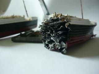

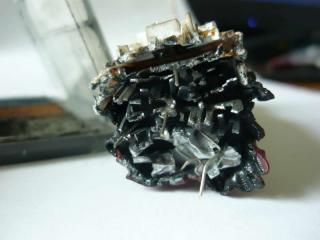

Am adăugat īn locaşurile unde erau coşurile, sărmă subtire şi bandă de aluminiu. Cam aşa a iesit.
Imagine atasata: P1050484-800.jpgImagine atasata: P1050486-800.jpg
Imagine atasata: P1050487-800.jpgImagine atasata: P1050488-800.jpg
Imagine atasata: P1050489-800.jpgImagine atasata: P1050490-800.jpg
Imagine atasata: P1050491-800.jpgImagine atasata: P1050492-800.jpg
Imagine atasata: P1050493-800.jpgImagine atasata: P1050494-800.jpg
Imagine atasata: P1050495-800.jpgImagine atasata: P1050496-800.jpg
Imagine atasata: P1050498-800.jpgImagine atasata: P1050499-800.jpg

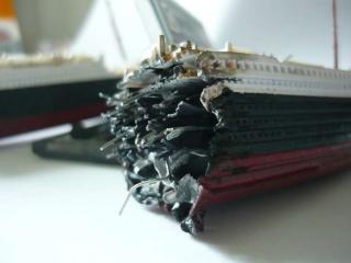

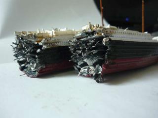

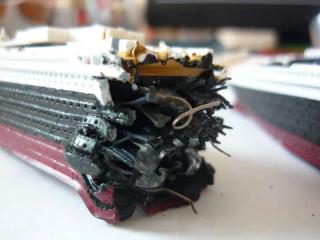

Upgrade :

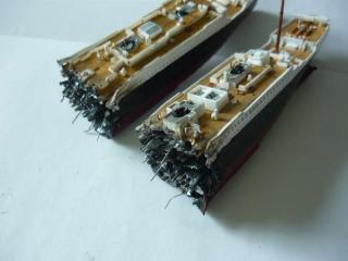

Ceva "conducte" adăugate, o porţie de gun metal de la Vallejo peste rupturi şi locaşurile coşurilor, o prafuire cu "prafuri de la mama-mare", marca Tamiya pe locaşurile coşurilor, pe "rupturi", pe cocă.
Imagine atasata: P1050500-800.jpgImagine atasata: P1050501-800.jpg
Imagine atasata: P1050502-800.jpgImagine atasata: P1050503-800.jpg
Imagine atasata: P1050504-800.jpgImagine atasata: P1050505-800.jpg
Imagine atasata: P1050506-800.jpgImagine atasata: P1050507-800.jpg
Imagine atasata: P1050508-800.jpgImagine atasata: P1050510-800.jpg
Imagine atasata: P1050514-800.jpgImagine atasata: P1050515-800.jpg
Imagine atasata: P1050516-800.jpg

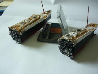

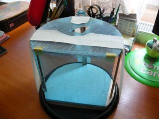

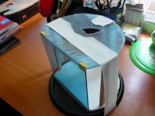

Pentru decor mi-ar fi trebuit nişte plastic albastru -transparent :whistle:dar, negăsind decāt la preţuri prea mari pentru buzunarele mele, am improvizat ... Am luat un geam de plastic de la un ceas de perete, pe care am aplicat folie auto, albastră, două straturi.Aceeaşi procedură am aplicat şi pentru partea frontală, care este o buctă de geam...
Īn partea de plastic, am decupat locaşul pentru spatele vaporului, apoi am aplicat nişte valuri din VALLEJO 26201 - Transparent water...
Imagine atasata: P1050554-800.jpg
Am ataşat Titanicul, ca să-mi fac o idee...Cam asta va fi partea de jos a dioramei... Pozţia provei nu este definitivă, baza dioramei va fi vopsită, partea semicirculară din spatele dioramei va fi confecţionată din folie transparentă.
Cam aşa va arăta...de principiu :whistle:
Imagine atasata: P1050590-800.jpgImagine atasata: P1050591-800.jpg
Imagine atasata: P1050593-800.jpgImagine atasata: P1050594-800.jpg
Imagine atasata: P1050595-800.jpgImagine atasata: P1050596-800.jpg
Imagine atasata: P1050597-800.jpgImagine atasata: P1050598-800.jpg
Imagine atasata: P1050599-800.jpgImagine atasata: P1050600-800.jpg

Postat 27 July 2015 - 08:37 AM
Interesanta ideea cu filtrul albastru. O sa ma obisnuiesc greu cu gandul ce e o diorama aproape cilindrica.
