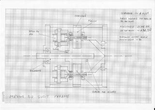

Poate ca ar trebui sa postez la Unelte si instrumente dar e in continuarea idei, adica materie prima-tehnologie-produs finit. E vorba de o masina de facut parame, foarte ingenioasa, actionata de motoare
https://www.youtube....h?v=iAgQvJAUTDM
https://www.youtube....h?v=whHoXOswVVI
Tipul asta mai are si niste filmulete despre ata dar e vorba despre ce se gaseste pe la ei sau pe ce a pus el mana, ceva care poate nici nu se mai fabrica si e in ruseste sau ce o fi ca nu am priceput nimic.

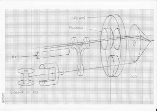

La ceva asemanator ma gandisem si eu dar nu am gasit un strungar sa-mi faca ce am vrut, de parca se trag toti din aceeasi parinti, si nici pinioane nu am gasit de unde sa fac rost, am tot cautat vre-o doi ani pana am avut nevoie de o anumita curea si am gasit atunci rezolvarea pentru pinioane.
Este vorba tot despre reductorul planetar la care am renuntat la pinionul central caci evident nu e nevoie de reducerea turatiei. Coroana este de fapt o curea T , curelele T sunt standardizate, deasemenea si fuliile pentru ele sunt standardizate, voi posta link-uri pentru dimensiuni si de unde se pot cumpara, sunt destul de ieftine.

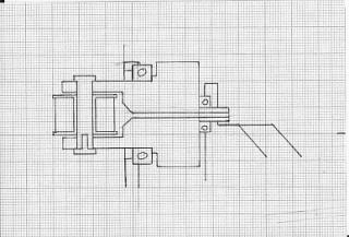

O vedere in sectiune si o alta varianta
In locul fuliilor dintate se poate folosi bare dintate pentru a simplifica mecanismul si daca gasiti un strungar care nu e carcotas
Mecanismul este actionat de un motor de bormasina cu acumulator cu tot cu reductor, poate fi recuperat dintr-o bormasina defecta sau cumparata una chinezeasca foarte ieftina nefiind mare sarcina pentru motor iar pentru recuperat parama se poate folosi aceasta parte din masina lui Domanoff.
Voi continua intr-o postare viitoare.

Mecanismul va fi construit in interiorul unei carcase cilindrice si din acest motiv trebuiesc prevazute deschideri in corpul carcasei pentru a alimenta cu fir masinaria
Cateva consideratii practice. Firul trebuie tensionat, pentru a face acest lucru trebuie lipite discuri de pasla de furca bobinei, suficient de groase sa franeze bobina. Adica
Nu stiu cat de tare trebuie tensionat firul, poate cei care au mai facut parame vor ajuta cu un sfat. Firele trebuie tensionate egal pentru a nu se infasura firul sau firele mai slabe in jurul celui mai tensionat. Ar fi util un dinamometru, de exemplu unul scolar e suficient de bun, costa in jur de 20 de lei, sau se poate face dintr-o seringa si un arc folosind gradatiile seringi pentru comparatie.Raportul dintre pinioane si coroana nu poate fi mai mic de 2,2 sa nu se atinga pinoanele intre ele.Eu am ales raportul de 2,8 din considerente constructive.Pentru un raport dat intre coroana si pinioane exista o multime de solutii astfel incat nu e nevoie sa alergati dupa materiale de o anumita dimensiune, dupa cum se va vedea
Cateva consideratii teoretice
Intre viteza de rotatie a pinioanelor si viteza de recuperare a paramei este un raport aproximativ fix pentru o parama bine facuta. Acest raport este influentat de raportul dintre pinioane si coroana si de diametrul paramei rezultate.Folosind trei fire, cele trei fire se rasucesc intre ele capatand fiecare fir in parte o forma elicoidala.Pentru acelasi aspect al paramei indiferent de diametru ei, raportul dintre pasul elicei unui fir si diametrul paramei este constant astfel incat mecanismul de recuperare al paramei poate fi actionat de motorul mecanismului de rasucire printr-un raport fix, nefiind nevoie de reglaje la fiecare pornire.
La o viteza de rotatie a pinioanelor data daca marim raportul dintre pinioane si coroana trebuie marita viteza de recuperare a paramei si invers.
