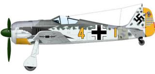

Fw 190A4 9/JG2 Franta 1943 Siegfried Schnell 93 victorii
  • Imagine atasata: schnell_fw190a4_asym_port0.jpg

Postat 23 August 2006 - 05:55 PM
FW-190 era un vinator-interceptor si, conform dispozitiilor RLM, trebuia vopsit in culorile destinate acestei categorii de avioane si anume, RLM 74/75/76(65). JG 54, o unitate in Rusia, s-ar parea ca atinut mai putin cont de aceste indicatii si si-au revopsit avioanle, in campanie, in asa fel incit sa fie cit mai putin vizibile in stepa rusa. Este prea putin posibil ca noile culori, abia ordonate, RLM 82, RLM 83, sa fi ajuns in stepa rusa, mai ales ca acestea urmau sa inlocuiasca RLM 70/71 si nu RLM 74/75! Probabil schema de vopsire a fost obtinuta prin amestecarea vopselelor avute la indemina!
