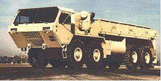

Imagine atasata: Hemmt.jpg
Heavy Expanded Mobility Tactical Truck (prescurtat HEMTT ) a fost conceput de americani pentru a avea la indemana o capabilitate de transport rapid in sensul aprovizionarii unitatilor aflate in teatrele de operatiuni.
Primul exemplar al acestei versiuni a iesit pe poarta fabricii Oshkosh Truck Corporation in luna septembrie 1982,iar pina in prezent au fost construite peste 27.000 exemplare, in toate configuratiile.
Masina se afla in serviciul armatelor SUA, Turcia, Korea de Sud, Taiwan, Arabia Saudita, Israel, Iordania, Kuweit, Grecia, Egipt, etc, etc.
Date tehnice.
Lungime/latime/inaltime : 10,39/2.44/3.02 m, greutate gol 19,278 kg, incarcatura utilă 9.070 kg, un motor diesel Caterpilar C15, de 15.200 cc cu 6 cilindri raciti cu apa; 515 CP si transmisie pe patru punti motoare, o autonomie de 480 km (full load) si o viteza maxima 100 km/h.

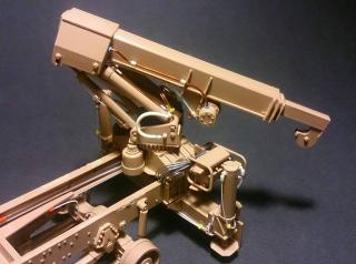

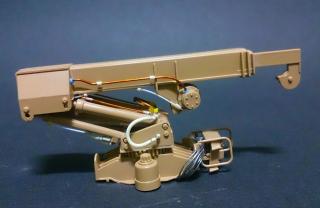

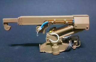

Insa, in baza principiului benefic Quid pro quo, mi-am permis sa adaug sau sa refac unele repere de care kitul a fost in mod clar vaduvit.
Astfel, am adaugat ceva detalii la macaraua troliu, folosind cam ce mi-a picat in mina.
Sirme, fire trase la cald la varii grosimi, camasi plasticoase din varii surse, etc.
Imagine atasata: a.jpg Imagine atasata: b.jpg
Imagine atasata: c.jpg Imagine atasata: d.jpg
Imagine atasata: e.jpg

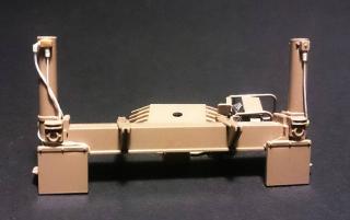

A ramas mobil pe cele trei axe ale lui.

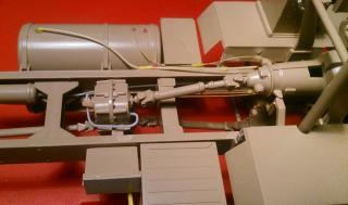

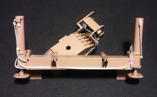

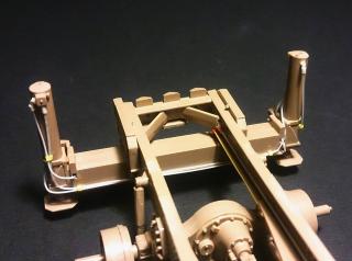

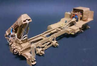

Am reprezentat apoi traseele furtunelor suportilor hidraulici de dupa puntea 4.
Imagine atasata: 1.jpg Imagine atasata: 2.jpg
Imagine atasata: 3.jpg Imagine atasata: 4.jpg

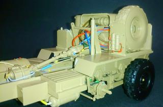

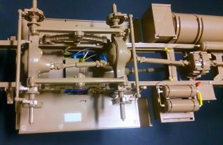

Au fost facute si o parte din traseele tevi/furtune/circuite de aer, precum si cele ce raman mai mult sau mai putin vizibile peste tentativa mediocra de motor turnat de italeri la modul bazorelief.
Imagine atasata: 4.jpg Imagine atasata: 5.jpg
Imagine atasata: 2.jpg Imagine atasata: 3.jpg
Si cam asa se vede un lung de linie la macheta asta.

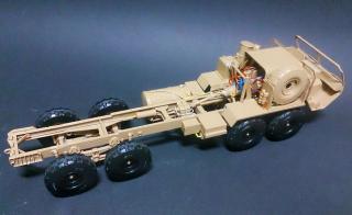

Postat 15 September 2015 - 11:27 AM
Salut Alexandru; merci de incurajari.
Am terminat de pus furtunele pe cele patru punti, folosind izolatii de conductori (verde si maro).
Din fludor la dimensiunea potrivita am facut circuitele de frana, cite trei "tevi" pe fiecare axa.
Ulterior am mai adaugat ceva pe la motor si cutia de viteze, plus o sita de alama pe gura filtrului de aer si cam atat.
Imagine atasata: I.JPG Imagine atasata: F.jpg Imagine atasata: B.jpg
Imagine atasata: E.jpg
Sanatate.

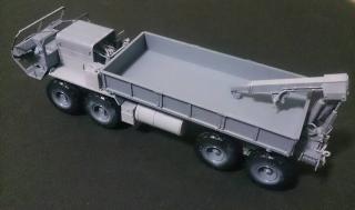

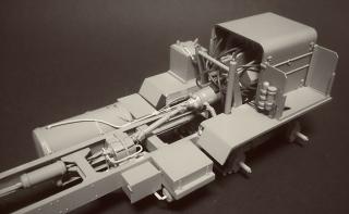

Postat 21 September 2015 - 01:37 PM

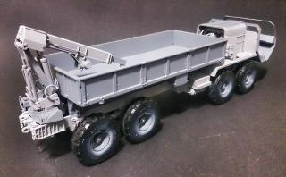

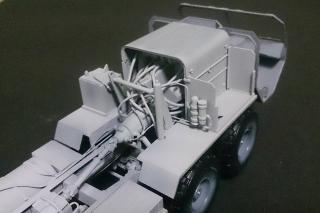

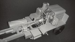

Nu-i complicata deloc MIhai; e doar un kit exagerat de lung.

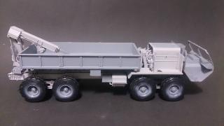

Pentru uniformizare si suport al vopsirii viitoare, am dat o doua straturi de grund pe masina.
Diferentele de nuante si evident de luciu sunt de la cele doua tipuri folosite (un Duplicolor auto si un Italeri gray primer).
Imagine atasata: 7.jpg Imagine atasata: 8.jpg

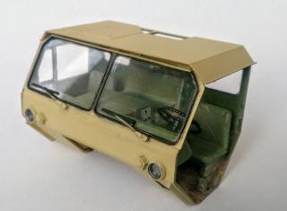

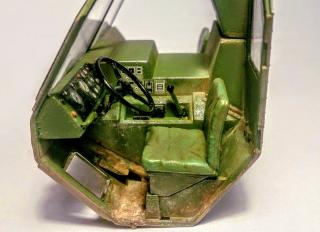

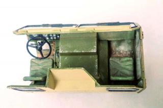

Cabina, niște roți si-o ușă.
Imagine atasata: 3a.jpg
Imagine atasata: 3b.jpg
Imagine atasata: 5.jpg Imagine atasata: 5b.jpg

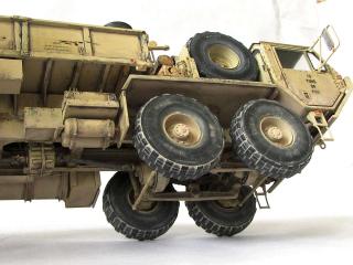

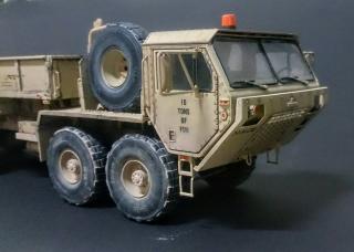

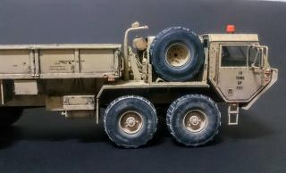

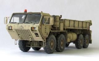

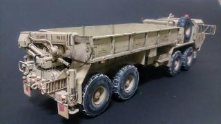

Postat 06 January 2016 - 08:54 AM

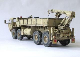

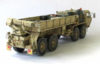

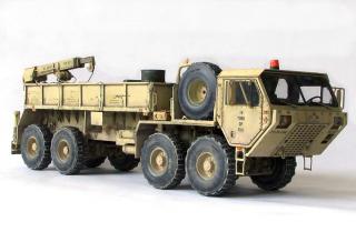

Terminata-n 2015, fotografiata-n anu' urmator.
Mici retusuri de facut pe la roti si adaugat chestii in bena.
Imagine atasata: 21.jpg
Imagine atasata: 11.jpg Imagine atasata: 14.jpg
Imagine atasata: 16.jpgImagine atasata: 19.jpg
Imagine atasata: 20.jpg
Daca va fi cazul, o sa revin la final cu niste poze mai coerente.

#11 Useril este offline   RocknRolla
  • Postari: 1050
  • Inregistrat: 15-February 13
Postat 06 January 2016 - 11:26 AM

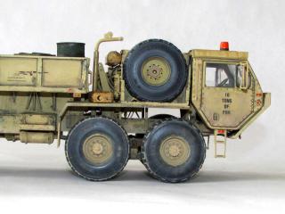

O lucrare deosebita.
Imi plac detaliile...si mai ales weatheringul.
Foarte reusit si convingator.
Foarte frumos, felicitari!
Toate cele bune,
#12 Useril este offline   anakinu
Postat 06 January 2016 - 12:14 PM
:dribble: Sau cum ar spune C3PO : " Wonderful, wonderful !!!
Postat 06 January 2016 - 10:29 PM

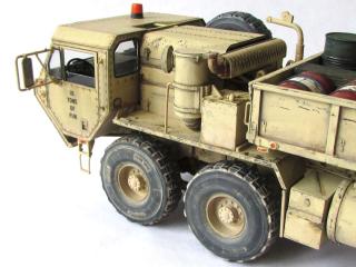

Frumos rau de tot , nu alta . Uzura rotilor e super !
La mai multe !
#14 Useril este offline   axor
  • Postari: 1663
Postat 11 January 2016 - 11:28 AM
Impresionata masinarie,imi place foarte mult!
Felicitari! :hi:

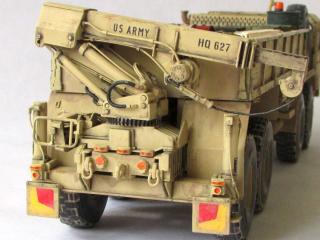

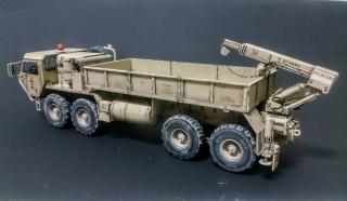

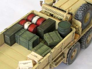

Postat 17 January 2016 - 07:24 PM
Multumesc mult Longinus, RocknRolla, Anakinu, Busila si Axor pentru vorbe si sustinere.

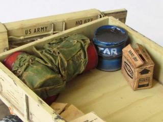

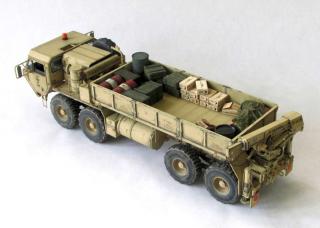

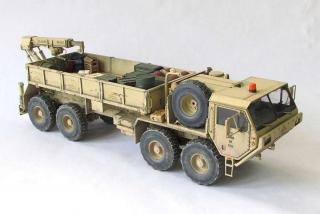

Un ultim set de imagini cu masina si incarcatura ei.
Imagine atasata: IMG_4870-1200.jpg Imagine atasata: IMG_4928-1200.jpg
Imagine atasata: IMG_4933-1200.jpg Imagine atasata: IMG_4862-1200.jpg
Imagine atasata: IMG_4913-1200.jpg Imagine atasata: IMG_4892-1200.jpg

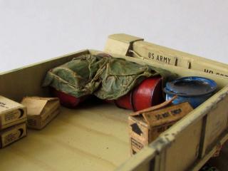

Plus ceva detalii.
Imagine atasata: IMG_4943-1200.jpg Imagine atasata: IMG_4959-1200.jpg
Imagine atasata: IMG_4972-1200.jpg Imagine atasata: IMG_4968-1200.jpg
Imagine atasata: IMG_4964-1200.jpg Imagine atasata: IMG_4965-1200.jpg
Imagine atasata: IMG_4980-1200.jpg Imagine atasata: IMG_4981-1200.jpg
Cam atat.
Sanatate la toata lumea.
#16 Useril este offline   flo
  • Postari: 2529
Postat 17 January 2016 - 08:04 PM
Foarte reusita. Felicitari. :hi:
Dati ... americanii astia. Nicio lacrima de ulei pe la hidraulica aia. :devil:
#17 Useril este offline   alexelu_marinelu
  • Postari: 1814
Postat 17 January 2016 - 08:22 PM
Arata superb, Adi, ce ai facut cu troaca asta. Felicitari.
Totusi, cred ca interiorul benei ar trebui sa fie zona cea mai jumulita de pe intreaga masinarie. Doar acolo se trambaleaza tot felul de incarcaturi grele si contondente.
#18 Useril este offline   JangBogo
  • Postari: 2386
  • Inregistrat: 10-February 10
Postat 17 January 2016 - 08:47 PM
Câtă muncă şi atenţie faţă de detalii este acolo, Adi! Iar pentru rezultatul final, jos pălăria!
Postat 17 January 2016 - 09:47 PM
Super.
Mențiune specială pentru prelată şi butoiul cu smoală :good:
#20 Useril este offline   AdiP
Postat 17 January 2016 - 10:25 PM
Multumesc pentru feedback si opinii/sugestii.
O sa va aspund pe rand.

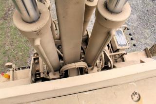

Flo
Chiar daca remarca ta a fost subtila, am inteles-o perfect :friends:
Din pacate, n-am gasit nici un fel de scurgeri la respectiva instalatie si care sa apara pe masina reala. Iar asta m-a facut sa ma abtin si eu.
Uite doua exemple.
Imagine atasata: m977a4_107_of_221-1200.jpg
Imagine atasata: m977a4_180_of_221-1200.jpg
Alexelu marinelu
Da, ai dreptate in privinta interiorului benei, insa destinatarul/proprietarul kitului a preferat varianta asta "mai curat/mai uscat".
Voi mai adauga ceva prafuiri, insa moderate din pacate.
Multumesc pentru opinia ta pertinenta.
Jangbogo/Nicu
Ma bucur ca iti place rezultatul pe care m-am straduit sa il obtin.
Longinus
Merci mult de vorbe.
Stiu ca se putea si mai bine, insa asa ramane.
Am ales "smoala" caci era prea plina jumatea aia de butoi, altfel scriam pe el "ulei ars".:pardon:

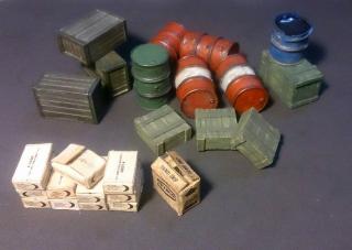

L.E. Lazile si butoaiele sunt rebuturi de rasini, cutiile-s cartoane cufundate-n cafea pentru culoare, prelata e un simplu servetel imbibat in aracet, vopsit cu email-uri si acrilic tamyia, plus ceva prafuri.
