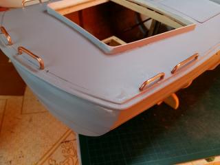

Postat 05 May 2017 - 10:14 PM

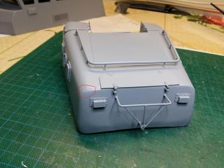

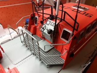

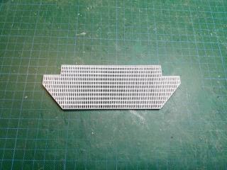

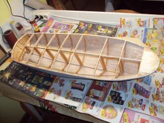

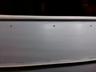

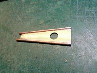

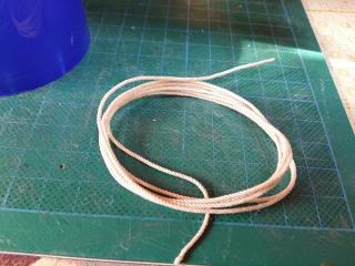

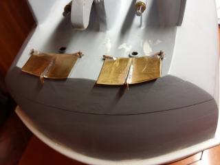

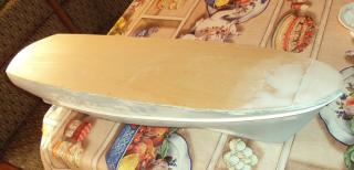

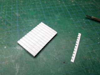

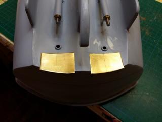

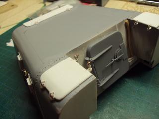

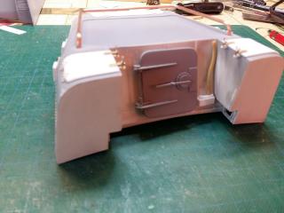

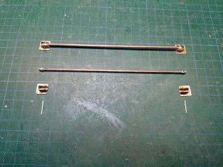

Buna seara la toata lumea , pentru ca nu mi-a placut cu am construit braiele navei am reluat aceasta lucrare . Si pentru lucrez la o scara generoasa am sa fac si cordoanele de sudura de la tablele bordajului .
Am folosit pentru aceasta profil Plastruct 90879 .
Toate cele bune .
  • Imagine atasata: brau 1 .jpg
  • Imagine atasata: brau 2 .jpg
  • Imagine atasata: cordone de sudura .jpg

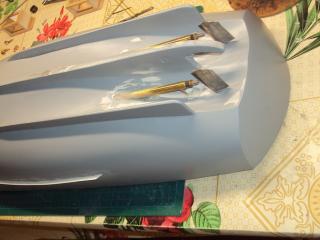

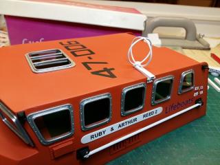

Postat 08 May 2017 - 10:10 PM

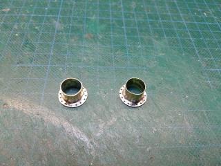

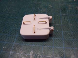

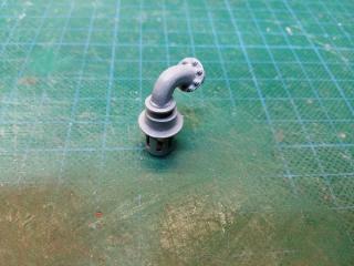

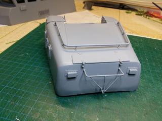

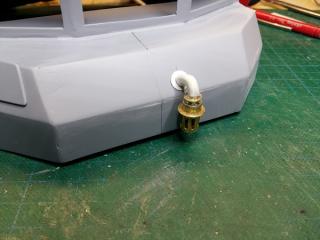

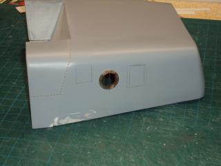

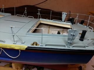

Buna seara la toata lumea , lucrul continua cu finalizarea ventilatorului prova prin atasarea la flansa a suruburilor , multumita varului meng . Am continuat cu confectionarea bastoanelor pentru balustrzile de furtuna prova si spre final am inceput confectionarea balustrazilor . Am inceput de la pupa unde sunt balustrazi fixe in restul navei sunt balustrazi mobile cu intinzatori unde trebuie sa confectionez o gramada de ocheti si intinzatori pe cabluri de otel .Pentru balustrazi folosesc balustri confectionati de varul RB care dispune de dotarea tehnica corespunzatoare .
O seara frumoasa in continuare .
  • Imagine atasata: exhaust vent .jpg
  • Imagine atasata: exhaust vent  done .jpg
  • Imagine atasata: balustrazi prova 1.jpg
  • Imagine atasata: balustrazi pv 2.jpg
  • Imagine atasata: balustrazi pv 3.jpg
  • Imagine atasata: balustrazi pupa .jpg

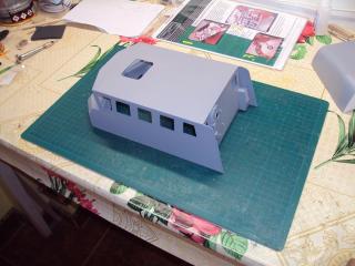

Postat 09 May 2017 - 07:48 PM

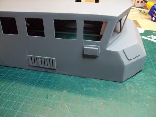

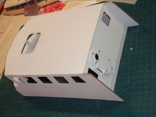

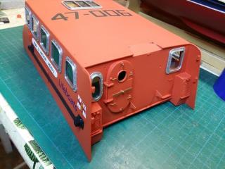

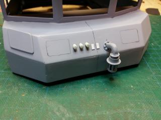

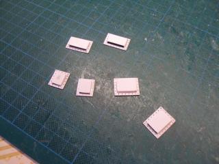

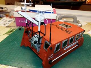

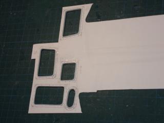

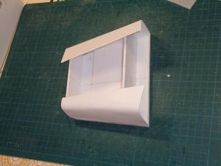

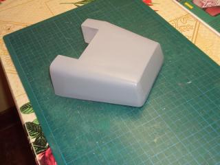

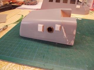

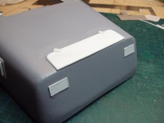

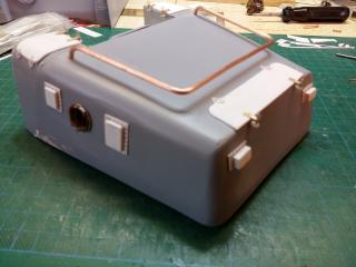

Buna seara la toata lumea , lucrul continua cu radarul navei . La constuctie am folosit stiren , komadur , tabla de alama si sarma de cupru . Pentru ca din planuri nu se specifica modelul si brandul lui ma voi mai gandi pana la final cum il voi boteza : Furuno sau JRC .
Toate cele bune si o seara frumoasa .
  • Imagine atasata: 11.jpg
  • Imagine atasata: 22.jpg
  • Imagine atasata: 33.jpg
  • Imagine atasata: 44.jpg
  • Imagine atasata: 55.jpg

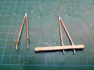

Postat 10 May 2017 - 10:25 PM
Vezi postareaflorin44, la 10 May 2017 - 11:09 AM, a spus:
Salut! Urmăresc cu mare interes - deşi eu nu sunt cu navomodelele - progresul la vas şi mă minunez mereu cāt de bine seamănă piesele făcute de tine cu cele reale. Dacă le fotografiezi pe un fundal neutru şi nu menţionezi că sunt la scară, nu-şi poate da nimeni seama de diferenţă. Felicitări!
Multumesc pentru aprecieri , incerc din rasputeri sa fac piesele cat mai bine posibil .Acesta este un model training , planul este deficitar iar poze ale navei reale putine . Cat despre pozat , folosesc masa de lucru pentru asta , spatiul meu de lucru este limitat . Si tocmai ca publicul sa realizeze dimensiunea pieselor folosesc catingmatul care este dimensionat .
Toate cele bune .

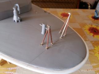

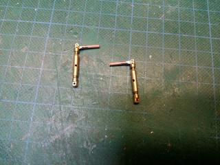

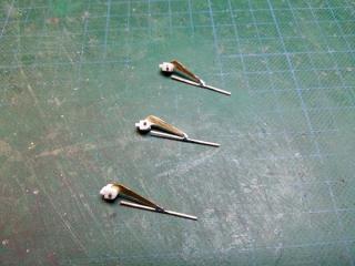

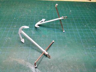

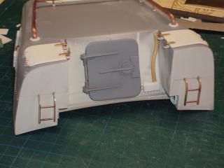

Buna seara din nou , lucrul continua cu tangoanele navei . Din nou am folosit alama si sarma de cupru .
Toate cele bune .
  • Imagine atasata: boat hook 1.jpg
  • Imagine atasata: boat hook.jpg
  • Imagine atasata: boat hook 3.jpg

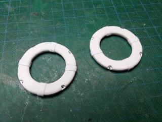

Postat 15 May 2017 - 09:19 PM

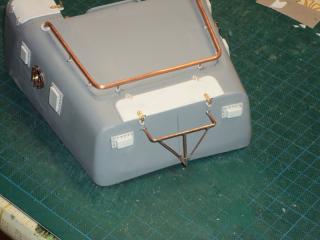

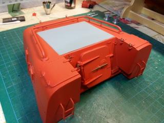

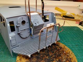

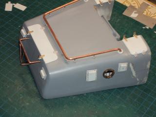

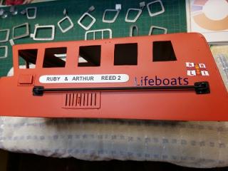

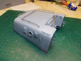

Buna seara la toata lumea , lucrul continua cu balustradele modelului . Si aici de remarcat ca sunt un model complicat de construit cu o gramada de ocheti si intinzatori pusi pe cabluri de otel .
Toate cele bune .

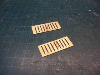

Postat 24 May 2017 - 07:13 PM

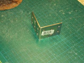

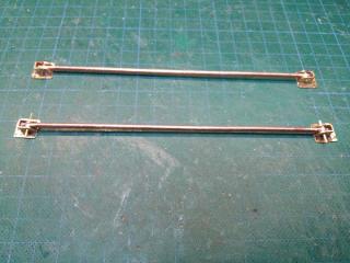

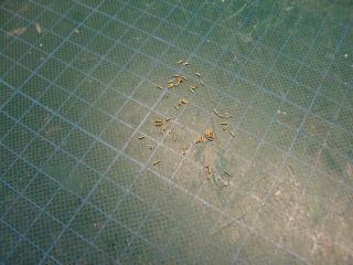

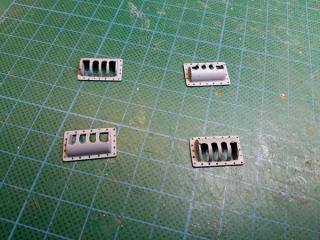

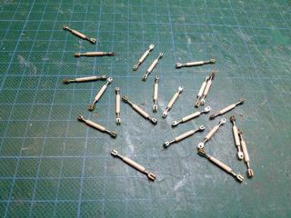

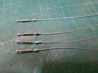

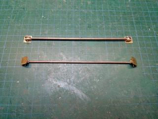

Buna seara la toata lumea , lucrul merge mai incet pentru ca fac multe piese de metal la dimensiuni mici si in numar mare . Pentru astazi in rolul principal ; intinzatorii de balustrada .
Confectionati din tabla de alama si sarma de alama si ceva lemn de scobitori mai de calitate . Urmeaza alti ocheti de cablu de balustrada la dimensiuni mici .
Toate cele bune .
  • Imagine atasata: parts.jpg
  • Imagine atasata: turnbukle  tensioner .jpg

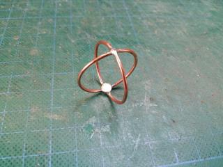

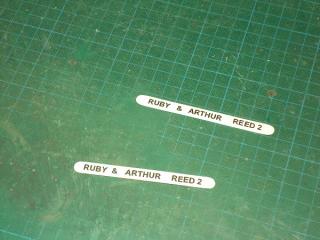

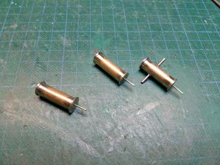

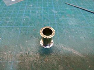

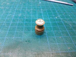

Postat 28 May 2017 - 09:27 PM

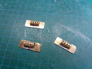

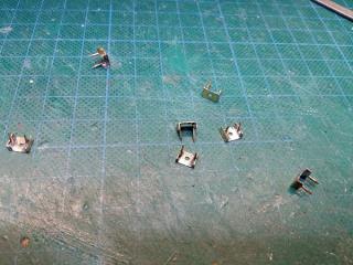

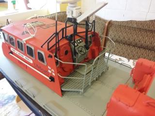

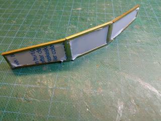

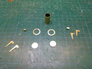

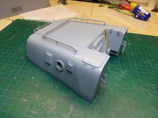

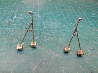

Buna seara la toata lumea , lucrul continua cu lampile de iluminat puntea sau deks lamps . Totul din alama .
O seara frumoasa sa aveti .
  • Imagine atasata: 20170528_191655.jpg
  • Imagine atasata: 20170528_195102.jpg
  • Imagine atasata: 20170528_212808.jpg

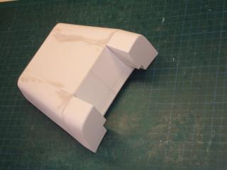

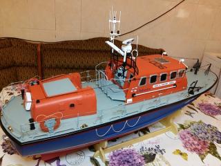

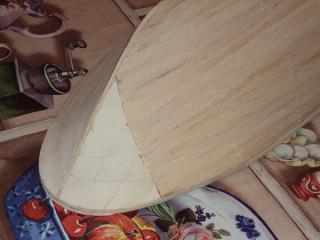

#90 Useril este offline   flo
  • Postari: 2541
Postat 28 May 2017 - 09:54 PM

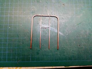

Din alama, vedem bine. Cum , prin ce procedeu tehnologic ai prelucrat astfel alama , maestre? :hi:
#91 Useril este offline   dj-bobo
  • Postari: 718
  • Inregistrat: 16-May 11
  • Location:Braila
  • Interests:Navomodele ,
    A state of trance .

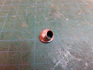

Postat 29 May 2017 - 07:11 PM
Vezi postareaflo, la 28 May 2017 - 09:54 PM, a spus:

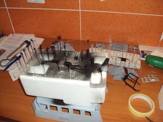

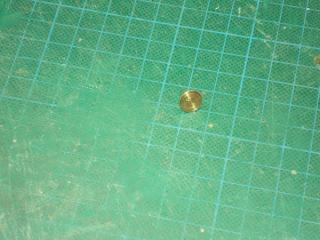

Acum sa explic cum am procedat , am luat una bucata de teava de alama de 8mm diametru exterior pe care am taiat-o la dimensiunea ceruta de plan am prinso in menghina si am sectionat-o pe lungine in jumatate . Fiecare jumatate de teava le-am lipit de bucatele de tabla pentru a avea priza de lucru , am trasat pe fiecare semicerc de teava locul pentru gaurire cu un punctator dupa care am gaurit pentru control cu un spiral mic (0,5 mm ) dupa care am majorat gaurile la 1,6 mm . Dup acesta operatiune cu dremelul si discurile cele mai mici am taiat canale pana la gauri lasand semicercul fiecarei gauri intact . Urmatuarea operatiune a fost deslipirea jumatatilor prelucrate si confectionarea ramelor , aceste au fost intai desenate pe hartie aplicate pe tabla si punctate locul gaurilor si dupa aceia a urmat gaurirea cu spiral de 0,5 mm . A urmat taerea ramelor la interior si la urma exteriorul lipirea lor impreuna cu jumatile de teva urmate de confectionarea lateralelor si lipirea lor pe pozitie . Urmeaza multa finisare pe slefuitor si manual la piluta urmata in final de un strat de grund Duplicolor pentru ca alama si lipiturile au prostul obicei sa oxideze .
Cam asta ar fi lucrul cu metalele , mai usor ar fi fost in stiren dar teava de 8mm nu dispun .
Toate cele bune si nu ezitati sa punti intrebari cand sunteti nelamuriti , mai se anima forumul care trage a vacanta de vara .
  • Imagine atasata: 20170525_214610.jpg
  • Imagine atasata: 20170526_183954.jpg

Multumesc mult. Urmaresc cu mare interes lucrarile pe care ni le prezinti, chiar daca sunt "mut".
Teava din plastic am mai obtinut din paiele de baut sau din cozile baloanelor publicitare sau de la McDonald's.
Da , dar teava de la paiele de baut nu sunt de stiren ci din pet. si se comporta altfel la lipire si numai cu cianocrilat . Poate culeele de la kiturile de plastic , dar nu stiu daca se gasesc la 8mm diametru .

Din stiren se pot face folosind coala de stiren de 0,25 - 0,5. Se decupeaza o fasie, se baga in apa fierbinte (devine maleabila) sau se incalzeste cu un feon, se roluieste pe o coada de burghiu/ bara de lemn de 8 mm diam., apoi se baga in congelator (sau apa rece) pana se intareste si pastreaza forma cilindrica.
Varianta alternativa este prin vacuumformare/termoformare a foii de stiren (putin mai complicata, doar putin).
Apoi operatiile (chirurgicale ;-) ) sunt simple...
Oricum, m-ai innebunit cu intinzatorii de balustrade... chinezarie curata (adica migala si rabdare la microscop)!
Spor la treaba si rabdare.

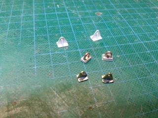

    A state of trance .

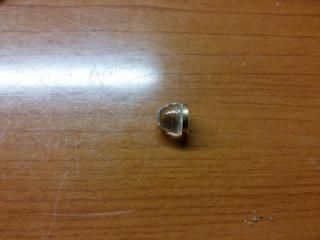

Postat 03 June 2017 - 10:21 PM

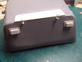

Buna seara la toata lumea , lucrul continua cu proiectorele nave in numar de trei . De data acesta am inceput lucrul in plexiglas prelucrat in strung si polishat la flacara , am mascat sticla frontala cu banda de mascare dupa care am vopsit corpul proiectorului cu vopsea silver crom de la MM dupa care voi acoperi aceasta vopsea cu culoare finala . Dupa inlaturarea mastii frontale se va vedea in reflexie oglinda proiectorului .
Pentru polishat plexiglasul sunt cateva metode ; metoda veche , cu smirghel plecand de la 120 pana la 200 si in finala cu pasta de dinti si pasla ; cu toate hartiile abrazive de la mare la mic si in final cu o mana de lac ; cu toate hartiile abrazive de la mare la mic si in final la flacara .Atentei mare la prelucrarea plexiglasului , caldura nu-i prieste .
Toate cele bune .

Postat 04 June 2017 - 06:58 PM

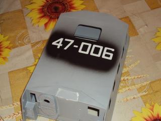

Buna seara la toata lumea , pentru a lustrui plexiglasul am folosit arzatorul de mai jos . Il gasiti la Selgros la raftul cu scule pentru bucatari sau la Dedeman la raftul cu scule de lipit dar la un pret de trei ori mai mare .
Toate cele bune .

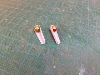

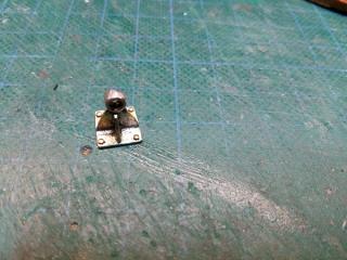

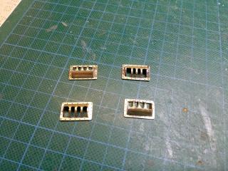

Buna seara la toata lumea , lucrul continua cu ceva piese si anume , conectori pentru echipamente portabile si bracheti pentru balustradele de furtuna . Lucrate in alama si ceva stiren .
Toate cele bune .

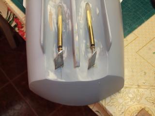

Postat 28 June 2017 - 09:57 PM

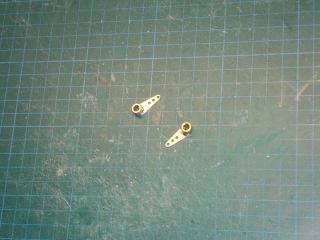

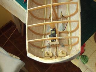

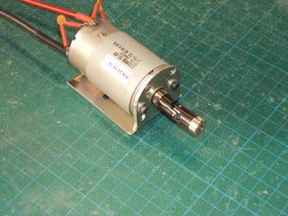

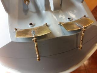

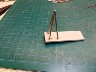

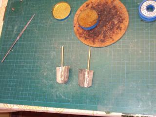

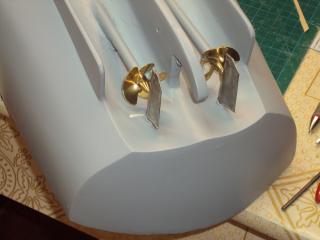

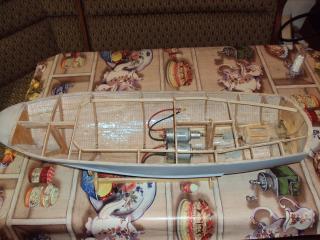

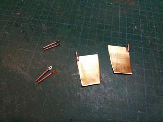

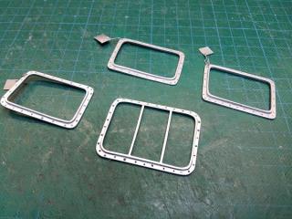

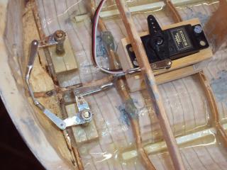

Salutare la toata lumea , lucrul continua cu sistemul de stabilizare al navei format dintr-o pereche de flapsuri care sunt reglate in functie de turatia elicelor si unghiul de banda al carmei , eu am folosit pentru aceasta intinzatuare si reglajul il voi face manual .
Toate cele bune si o seara racoroasa va doresc .
