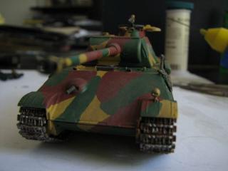

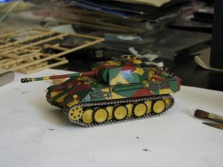

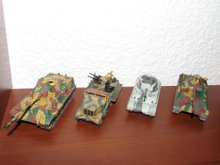

  Postat 29 August 2006 - 09:21 AM

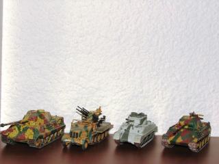

Draghii moshului,
Am placerea sa va postez cateva din lucrarile unui coleg de-al meu.
Sergiu e braillist din motive de spatiu in casa :-D
  • Imagine atasata: 5.jpg

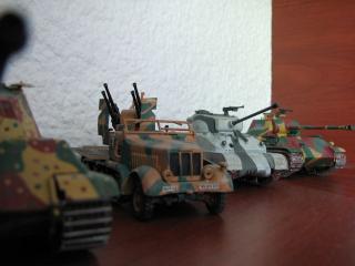

#2 Useril este offline   FlyBoy
Postat 29 August 2006 - 09:23 AM
  • Imagine atasata: 6.jpg

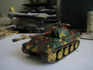

#4 Useril este offline   FlyBoy
Postat 29 August 2006 - 09:36 AM
Un G-u facut dupa un kit Revell...am inteles de la meseriashii branshei ca era un kit foarte bun :-D
  • Imagine atasata: 1.jpg

Postat 29 August 2006 - 11:01 AM
Frate Flyboy, frumoase lucrari, ingrijit lucrate, dar parca le lipseste ceva, o urma de praf, de rugina.Senilele cred ca sunt gresit vopsite.Chiar daca mergeau pe asfalt nu se faceau asa lucioase.

Postat 29 August 2006 - 02:29 PM

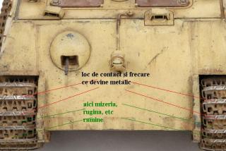

Stimabile Laure si stimabile Flyboy, m-am inregistrat si eu (adica autorul plasticelor vopsite din poze) pentru a putea raspunde...
Asa ca:
1. Cu partea cu praful sunt de acord, nu le "murdaresc" prea tare deocamdata pentru ca toate aceste fiare vechi isi vor gasi locul in diorame; atunci le aplic un strat mai "gros" + uzura mai accentuata;

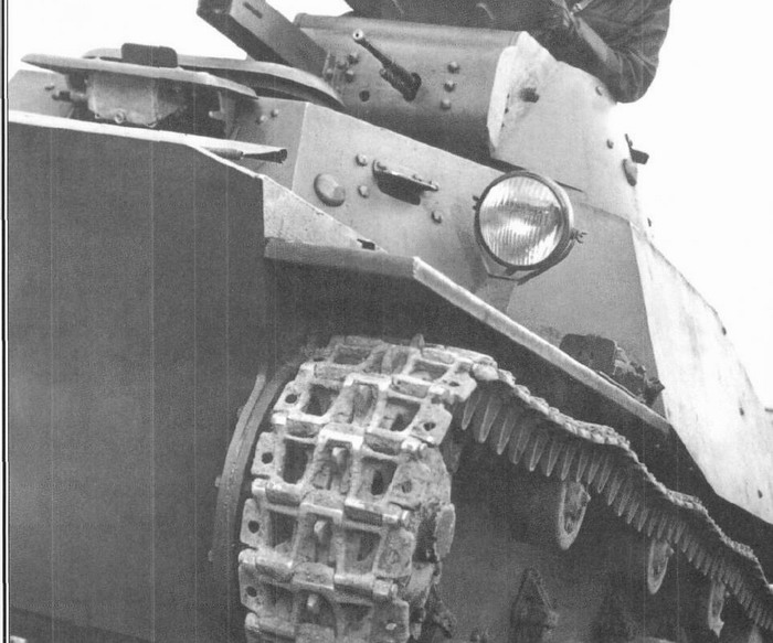

2. Cu partea cu senilele nu sunt de acord. Iata de ce: dupa ce m-am sucit si m-am invartit si eu si mi-am pierdut timpul uitandu-ma pe o suma de carti cu poze m-am lamurit de urmatorul lucru - toate pietricelele pe care le antreneaza senila in miscare (vezi stepa URSS, nisip de desert sau drumuri prafuite prin Normandia) au efect de pila/smirghel pentru senila. Cata timp tancul este folosit INTENS, asa arata o senila...Pune tancul in noroi si intr-adevar, senila nu va mai fi asa lucioasa. Pune tancul intr-un muzeu si...vezi att (am pus 1 poza alb/negru in care se vede totusi uzura unei senile folosite; daca nu este cea mai buna demonstratie, mai trimit).
Multumesc.
  • Imagine atasata: kingtiger19.jpg

1. Cu partea cu praful sunt de acord ca tine de fiecare autor, model, etc
2. Cu partea cu senilele ... sunt de acord cu tine. Si ruginite de ar fi senilele, la 10 minute de la punerea in mars a blindatului, senilele incep sa luceasca. Tot ceea ce inseamna praf, nisip, pamant, pietre, etc actioneaza ca smirghelul inclusiv cauciucul de pe galeti sau rotile metalice care freaca pe interiorul zalelor.
Poza nu este prea concludenta, dar ce se intampla acolo este atat de logic incat nu cred ca e cazul sa mai vi si cu alte poze martor decat daca cineva chiar le solicita in mod expres.

Din ce vad eu in poze, TOATA senila e vopsita metalizat. De uzat se uzeaza intensiv doar patina, restul e ruginita si acoperita cu praf/noroi intarit.
Chobam, iti sugerez o etapa inermediara de weathering: lac lucios+ spalari (gasesti detalii in articole si pe forum). Vei realiza astfel niste contraste care sa exagereze lumina si umbra naturala. Nu e deci vorba de o murdarire ci o aducere la scara a efectelor de lumina. Murdarirea o poti face, cum spui tu, odata cu finalizarea dioramei.

O poza cu un tanc destul de nou si curat, dar a carui senila nu are complet expus metalul:

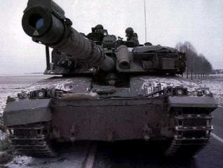

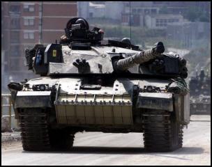

Inainte de a-ti raspunde da-mi voie sa-ti urez bine ai venit. Acum revenind la partea cu senilele, sunt de acord cu tine ca pe masura ce tancul mergea ele capatau luciul acela metalic, dar nu pe toata senila.Mai ramineau si urme de pamint si urme de rugina, mai ales pe portiunea care nu mergea pe pamint. Dupa parerea mea nici din fabrica senila nu putea sa iasa asa metalizata toata, dar poate ma insel. M-am uitat si la tancurile moderne care au senilele si cu cauciuc si tot pe margini tot ramin urme de noroi uscat si de rugina. Pt sustinerea teoriei postez 2 poze cu challenger 1. Ambele poze sunt din bosnia sau kosovo, nu mai tin minte. Se vede clar cum se uzeaza senila in timpul mersului.
  • Imagine atasata: Challenger_1MBT.jpg

din contra. pe partea care nu este pe pamant nu ramane noroi pentru ca senila in miscare arunca pamantul in fata spre directia de mers.el nu ramane prins de senila numai daca apuca sa se usuce in cazul unei stationari mai indelungate.
Postat 29 August 2006 - 05:30 PM

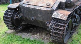

Chobham in legatura cu usura senilelor nu prea ai dreptate. Nici chiar noua, nouta, senila nu are cularea argintie!
Daca senaila sta, ea rugineste integral capataind o culare caracteristica.
  • Imagine atasata: 0.01_3.jpg
Postat 29 August 2006 - 05:38 PM
aici ai un exemplu ce se intimpla dupa un oarece mars
  • Imagine atasata: lateKT__21_.jpg
Postat 29 August 2006 - 05:41 PM

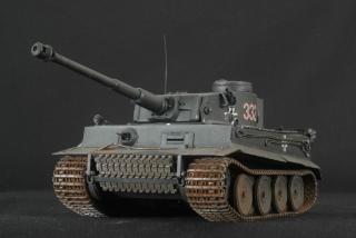

Un exemplu foarte bun de senila
  • Imagine atasata: tiger_I_earli.jpg

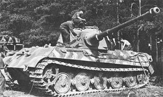

Postat 29 August 2006 - 05:46 PM

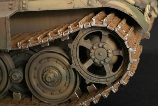

si un alt exemplu, care mie mi se pare extrem de realist, de senila. Observa zona pintenilor!
  • Imagine atasata: king_tiger.4.jpg
Postat 29 August 2006 - 05:48 PM
P.S. Nici unul din exemple nu-mi apartin! Au fost gasite pe net!
