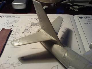

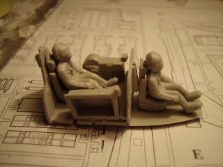

si acesta este KITul
  • Imagine atasata: Resize_of_DSC00065_2.jpg

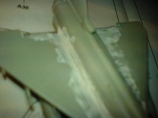

si inca o intrebare : cum pot sa sterg urmele de adeziv ? super glue (de fapt e LOCTITE k nu macheta miam luato din carrefour si adezivul tot de acolo ... asa k nu am putut sa iau adeziv revell sau de "firma" :-D )
Postat 03 September 2006 - 02:11 AM
Bine ai inceput.
Si ai inceput destul de bine. Ai lucrat destul de curat si asta este salutar pentru inceput.
Urmele de lipici in general nu se pot sterge :cry: . Faza e ca trebuie sa fi atent ce si cum lipesti in asa fel incat la sfarsit sa nu se vada unde e lipit.
Daca totusi ai pe undeva lipici in plus trebuie sa-l lasi sa se usuce temeinic (superglue dupa cateva ore si lipiciul de polistiren 1 zi0 si dupa aia sa-l slefuiesti cu smirghel (fin) si cu apa pana ajunge la nivel.
In ceea ce priveste vopsirea:
Se poate vopsi si la pensula foarte bine. Totul e sa diluezi vopseaua atat cat trebuie. Asta inseamna ca scoti niste vopsea din borcan intr-un capacel (de medicamente si adaugi diluant pana e ca un lapte mai gros. (sa zicem 10 picaturi
de vopsea si 4 de diluant). Vopseaua trebuie insa agitata bine inainte.
Bagi in borcanel un batz (o andrea sa zicem, sau ceva asemanator si desprinzi de pe fund pigmentul daca e cazul. Apoi agiti bine de tot sticluta (cu capacul pus :-D ).
Ai nevoie de o pensula cu par fin si drept. Merita o investitie de 2-5 RON intr-o pensula buna (librarii mai pricopsite sau fondul plastic, uneori si la Cora sau alti mastodonti). Nu iti recomand pensule scolare. E bine ca varfurile firelor sa fie naturale (ascutite) si nu retezate.
Inmoi pensula in amestecul preparat si faci incercari pe o bucata de ABS - Pahar de iaurt sau inghetata. Trebuie sa nu lase dare. Fa tot posibilul sa nu dai de doua ori in acelasi loc. incearca sa suprapui usor marginile benzilor de vopsea. Dupa prima trecere pe toata suprafata lasa sa se usuce 1 zi. A doua zi repeta operatiunea, de data asta cu vopsea mai diluata 5 la 5 (vopsea diluant).
E foarte important ce fel de vopsea si diluant folosesti. Daca sunt vopsele acrilice (miros frumos sau putin a alcool) in general scrie pe ele de care sunt - le poti dilua cu apa. Daca sunt emailuri le diluezi cu White spirit (tot Cora, Metro, etc FOND PLASTIC).
Daca folosesti acrilice spala bine macheta inainte de vopsire cu apa si sapun (cu o periuta de dinti). Grasimea (demulantul din fabrica sau de pe mainile tale) nu lasa aceste vopsele sa adere bine.
Treci la vopsirea machetei numai dupa ce te-ai asigurat ca ce ai exersat pe plasticul de iaurt e multumitor pt. tine.
Apucate de treaba numai dupa ce ai toate materialele pe masa.
Nu te grabi.
Pune macheta la uscat sub o cutie sa nu prinda praf.
Dupa ce vopseaua e uscata bine (ca sa nu lasi amprente - 1 zi) poti sa pui decalurile. Scrie pe ele cum.
De-abia acum ai putea sa dai cu un lac (dupa ce s-au uscat bine si decalurile)
Deocamdata eu zic ca nu e nevoie.
Pregateste-te sa-ti iei un avion mai mare la 1/72 ca sa ai unde sa te desfasori.
Probabil ca o sa-ti mai dea si altii alte sfaturi - NU TE GRABIIIII !!!

In ceea ce primeste lipiciul te sfatuiesc sa folosesti ceva mai de calitate decat Superglue un SuperBond sau mai indicat Picatura ,daca ti-a ramas la imbinari mai mult decat vizibil de aproape atunci cu smirgel fin dupa cum iti spunea Mr.W iar cu vopsirea mare atentie daca vrei sa o faci cu aerograful :idea: Avand in vedere ca este un kit la 1"144 atunci neaparat mascare iar daca nu vrei, cu pensula.

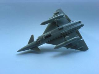

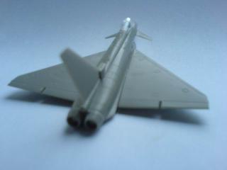

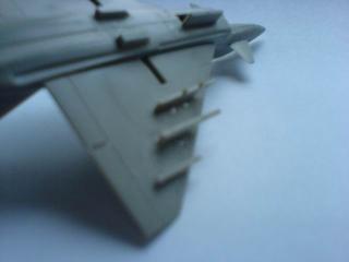

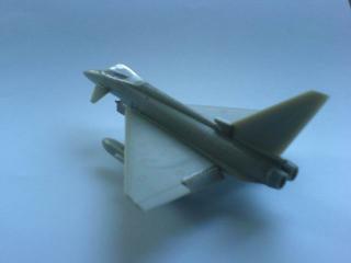

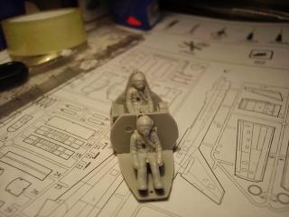

aaaaaaaaaa ... si era sa uit ! sa va arat progresul eurofighterului :
  • Imagine atasata: Resize_of_3.JPG

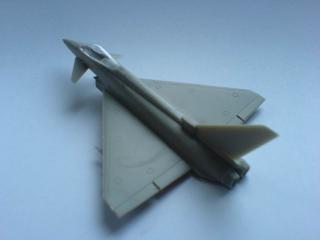

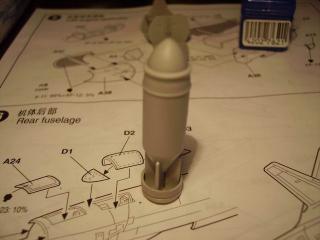

e mititel :D
  • Imagine atasata: Resize_of_5.JPG

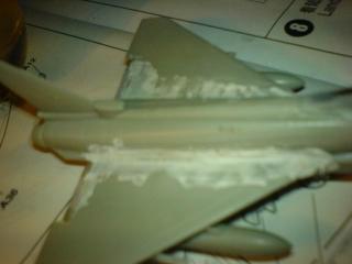

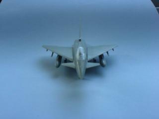

iam pus trenul de aterizare si 2 rezervoare exteriare (cred k sunt rezervoare... dak nu sunt pls corectatima)
  • Imagine atasata: Resize_of_2.JPG

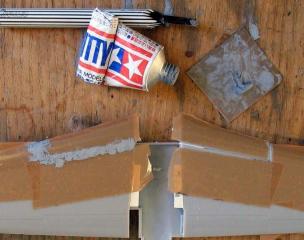

aaa ... si as vrea sa va intreb dak pozele sunt facute bine ? sau cum trebuie sa fac poze unei machete k din ce am citit pe forum ... nu prea "understood" :-D
  • Imagine atasata: Resize_of_1.JPG

Pozele sint bune, dar....nitel mai clare si mai luminoase!
Aceasta postare a fost editata de Z-mare: 03 September 2006 - 05:34 PM
#21 Useril este offline   curec_christian
  • Postari: 606
Postat 03 September 2006 - 09:28 PM
Legat de poze:
- mai multa lumina - vezi ca exista pe acest site citeva articole super din punctul asta de vedere;
- nu ai focalizarea pe macheta (ex: pe una din poze aparatul ti-a focalizat perfect pe palma - macheta era din pacate pe palma si OOF "out of focus");#
- inchide diafragma la aparat un pic mai mult (dca poti) ca sa creezi un DOF "depth of field" mai mare. Astfel zona in clar va cuprinde mai mult din macheta.
Bafta la modelit.
Christian

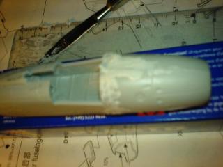

aaaaaaaaaaaaaaaaaa ..... si era sa uit ... dak va uitati cu atentie in poze vedeti k am modificat un pic eurofighterul .............. am taiat eleroanele si leam lasat intro pozitie mai aplecata (mam gandit k dak tot sta pe loc... nau cum sa fie orizontale ... nu?) am facut bine ce am facut ... sau am stricat tot ?
:-D :hammer:

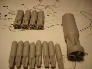

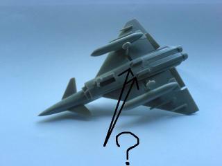

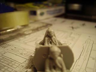

si ca sa nu ziceti k nu vam batut destul la cap (imi cer scuze celor carora leam produs deja infarcturi premature :D cu intrebarile mele idioate) ... cam ce naiba ar trebui sa fie chestiite astea de pe fuselajul eurofighterului (k leam facut si nishte sageti sa vada tot omu) :-D
care stie ... pls reply
  • Imagine atasata: what_the_fuck.jpg
