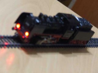

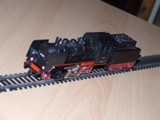

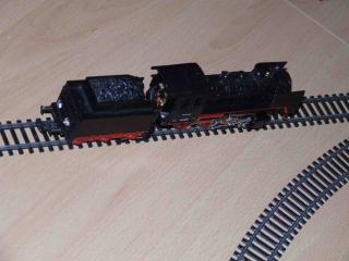

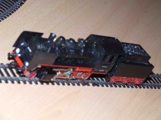

Buna ziua.
Am achizitionat aceasta aburoasa de pe net...si a intrat in reparatii...
Am inlocuit farurile(becurile) din fata cu leduri albe, pe spate lipind SMD-uri rosii..la fel am facut si la tender, cu mentiunea ca am dat si gaurile aferente.
Motorul nu a pus probleme...pus putin ulei si slefuit carbuni.
Problema mai delicata a fost cu lestul...au fost 9 placute de 1 mm grosime...am pastrat 2 pe exterior si am turnat lest de plumb...am reusit astfel sa fac rost si de spatiu pentru decodor digital (cand oi avea bani sa-l cumpar :)))
Olimpiu
