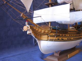

LE GLADIATEUR, kit de la Heller, iar descrierea kitu-lui ca sa nu repet ce a scris si AlexPl cititi aici

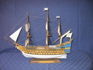

din fata

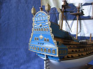

din spate

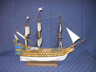

si ultima

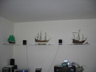

Intr-un alt topic citeam despre lipsa spatiului de expunere a machetelor, si iata cum am rezolvat eu partial situatia

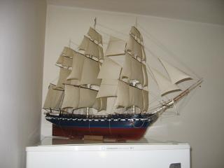

sau asa se mai poate, cand macheta e foarte mare

Foarte, foarte frumoase !!!
Imi place si expunerea !
Dar cu prafu' cum faci ?! :lol:

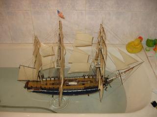

O data la cateva luni, le fac baie :lol: cu multa spuna de la sompon pusa pe macheta, lasat cateva minunte si apoi clatirea cu dusul ca in imagine :whistle:

Fain, nene, fain!
Da, dar tu nu ai decaluri, antene, tunuri, tuburi Pitot, jambe..... :lol:

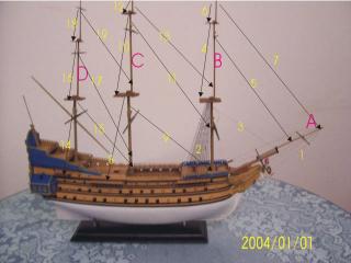

am totusi cateva intrebari:
1. cum ai vopsit detaliile din borduri (ba- si tri-) si cele din pupa? eu le fac de mana si mi-e foarte greu. in plus m-am bagat sa folosesc si alb la geamuri. :lol:
2. cum ai scos greselile de matritare din tunuri, dar totusi sa ramana detaliile frumoase de pe ele?
3. acum fac partea de catarge. se poate sa le montez si numa dupa aia sa le pun atele? sau e recomandabil sa le pun deodata, pe etaje?
merci :whistle:

Foarte frumoase toate.
Totusi cam saracacioase panzele la ultima (gladiateur). Asa erau ? Nu poti sa mai pui ceva de l;a tine ?
Chestia cu expunerea merge (si e chiar de efect) dar cand te gandesti la 200 de avioane....... :lol:

Wurger:
asa sunt panzele. are (numai) trei catarge. si se cam leaga, daca ne gandim ca a fost in serviciu doar 14 ani. putin, pentru a astfel de nava, si pentru timpurile la ca a "trait".
probabil ca nu era o nava foarte performanta, dar totusi frumoasa.

Multumesc tuturor pentru urari, felicitari, iar in legatura cu panzele, nu am pus mai multe fiica atatea are kit-ul si sub acele forme.

Acum am sa raspund lui adi mone la modul si pasii pe care i-am parcurs la realizarea machetei. La vopsirea detaliilor am folosit un marker cu vopsea aurie si varf foarte fin, iar dungile mai groase sunt vopsite cu un penson subtire cu vopsea din marker. tunurile :lol: numai tunuri nu erau :whistle: am avut cateva mai bunisoare si le-am folosit drept model, iar restul am pus chit pana nu a mai ramas bavuri si am pilit ....pana aratau cum trebuie. Pentru ate pasii au fost ca in foto de mai jos si anume: prima data am pus atele pe catargul A apoi B si asa mai departe, iar ordinea in care am legat atele sunt numerotate. Toate paramele, atele la capete sunt innodate, nu le lipii, cand ajungi sa finalizezi urmatorul catarg ai sa vezi ca unele ate mai trebuiesc stranse sau slabite, numai la finalizarea operatiuni poti sa pui un strop mic de lipic. Lipiciu si chitul folosit sunt de la Revell.
Vreau sa mai mentionez ca toate corabiile mele plutesc pe apa, asta din mai multe motive (le spal mai usor, se aseaza mai bine in postament). Ca sa pluteasca inainte de a monta puntea superioara pun ciment foarte moale in corabie pana cand linia de plutire este putin deasupra nivelului apei.....din cada :bang: si o las acolo cam 2 zile pana se intareste cimentul, moment in care pot sa lucrez mai departe la macheta.
Spor la pus atele!

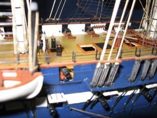

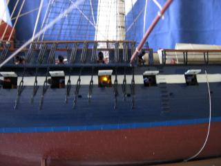

Acum ca un mic divertisment pentru cei cu multa rabdare si au prin casa un mobil stricat, sa ia led-urile din tastatura telefonului si sa le puna in loc de felinare pe corabii, ca in exemplele de mai jos :-?

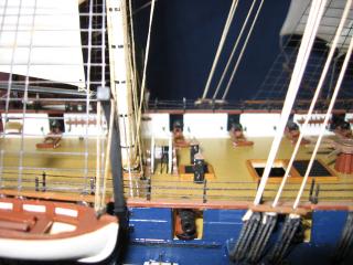

Si acum cu led-urile aprinse
