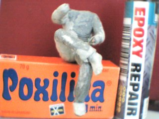

Postat 14 October 2006 - 11:45 AM
Cea maisimpla metoda pe care am utilizat-o si cu rezultate super ok a fost cu rasini epoxy in compozitie 40,50 sau 60% intaritor si restul baza functie de duritatea materialului inconjurator. Un exemplu POXIPOL sau produse ARALDIT (in trecut) sau rasini de la 3M
1. in zona de chiutuit fac retentii prin slefuire cu hartie abraziva 240, 400 sau 600 (toate uscat)
2. pregatesc rasina si o aplic repede (pentru ca datorita procentului de intaritor se intareste in 5-10 min)
3. slefuiesc la nivel (sau chiar creez mici detalii in relief daca este cazul) cu 600 (uscat), 800 si 1000(umed)
4. pelucrez eventualele "santuri" daca este cazul
Nu am folosit niciodata cianoacrilati (vezi superglue) pentru ca in timp au un comportament ciudat vis a vis de aderenta. In plus coefientul de dilatare fata de masa plastica inconjuratoare este mult mai mic. Cateodata am folosit chit auto poliesteric sau epoxi.

In general cu 40% intaritor esti f. putin sub duritatea plasticului sau la egalitate. Cu putina exersare chiar daca ajungi la 50 sau 60% te descurci f. bine. Prima slefuire grosolana incerci s-o faci cat mai "local". Pentru rezultate optime degrosarea o faci cu 240, 400 maxim 600 sau 800 la uscat pentru a controla bine suprafata. Superfinisarea se extinde si o faci cu 1000 uscat si 1200-2000 umed extins.
Problema cu comportamentul zonelor adiacente tine si de rigiditatea ansamblului pe care se face chituirea. Daca degrosarea si superfinisarea se fac cu flexari ori cu "apasare" mare rezultatul poate fi dezastruos in cazul in care materialul de baza flexeaza ori este prea moale. Daca slefuirile se fac doar prin 'mangaiere" la granulatii mari (240, 400, 600 si chiar 800) rezultatul va fi super.
Suplimentar la 80% din timpul de prima polimerizare se poate interveni cu scule taietoare aschietoare improvizate pentru degrosare si obtinerea de suprafete super OK.
