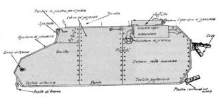

Fiat 3000 a fost primul tanc produs în serie, în Italia şi a reprezentat carul standard în unitațile de blindate italiene, la sfârşitul Primului Război Mondial. Dezvoltarea acestui proiect a inceput in 1918 si a avut ca punct de plecare tancul francez Renault FT17 caruia inginerii italieni i-au adus mai multe modificari care l-au imbunatatit substantial, fata de originalul Renault..
Tancul a intrat in dotare abia dupa incetarea razboiului,in anul 1921, sub denumirea oficiala de Carro d'assalto Fiat 3000 Mod.1921 .
Era vorba despre un tanc usor, dotat cu armament de calibru mic, a carui structura, asa cum am mai spus, deriva direct din modelul francez Renault, dar cu cateva modificari.
Blindajul era format din placi de otel prinse in buloane(nituri), cu o grosime ce varia de la 16 mm pentru cutia blindata si partile laterale ale turelei, la doar 6 mm, pentru fundul tancului si capacele de vizitare ale motorului.
Imagine atasata: 3000b.jpg Imagine atasata: 3000a.jpg

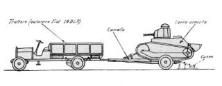

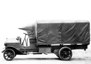

Pentru deplasarea rapida de la un sector operativ la altul,avind in vedere viteza redusa, tancul era incarcat pe o semiremorca cu 2 roti, trasa de un tractor Fiat 18 BLR.
Imagine atasata: 3000m.jpg
Imagine atasata: 1911-1920-fiat-18bl.jpg

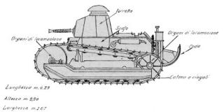

Turela, montata pe linia mediana a tancului, era inarmata (in cazul acestei versiuni) cu doua mitraliere jumelate Fiat 35 cal.8 mm, si putea fi rotita,franata,respectiv blocata pe directie printr-un sistem de rotire/ franare cu surub.
Armele erau montate in turela, desigur, in timp ce munitia statea depozitata in compartimentul principal.
Mitralierele, independent de unghiul de rotire al turelei(360 de grade) puteau fi manevrate in plan orizontal intr-un sector de 48 de grade, iar in plan vertical de la - 2, pana la +17 .

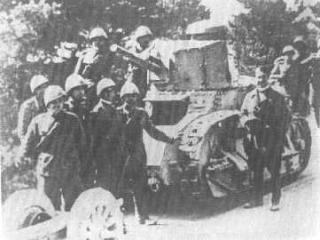

Miam , miam , ce subiect. :dribble:
Din ce perioada il faci ?
L-a prins putin si WW 2 -ul prin Sicilia ( Gela) . Pacat ca la 1/72 noi n-avem d-ashtia ... :cray:
Cu ingaduinta ta am pus si o foto , asa de oftica :-D , daca doresti ,mai cunosc vreo cateva poze de prin 1943 .

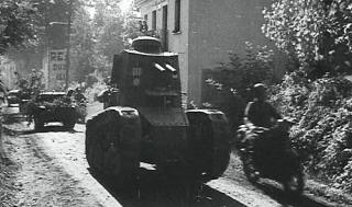

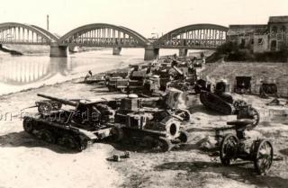

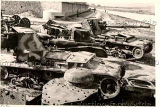

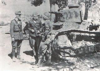

Si aici din WW 2 .
Apropos de Gela , pe mine ma leaga destule amintiri frumoase de prin acele locuri ; am stat putin pe acolo si avem ceva prieteni ... in fine ... ceea ce este interesant , ca data fiind ariditatea zonei , locul unde s-a purtat acea batalie pare practic neatins , se vad urmele de obuze si felul in care suflul exploziilor a aruncat sfaramaturile , cazemate , etc. E fascinant . Din pacate , insa si acum regret ca nu m-am apropiat foarte mult ( doar din masina ) pentru a studia scena acelei batalii de aproape . ... Nici aerodromul ... erau niste hidroavioane de stins incendii , cred, pe el . Era teribil de cald prin iulie -august , parca intrai in cuptor si, desi nu mi s-a facut rau niciodata de la asta , am preferat totusi sa stau in oras unde briza marii facea traiul mult mai confortabil .
Off topic > cunoasteti culoarea Revell 17 mat ( africa bown) ? Imi amintesc ca nisipul din acea zona are o nuanta foarte apropiata daca nu exacta cu acea vopsea .Probabil asa este si in Tunisia .
  • Imagine atasata: fiat 3000b2 gela 2 companii static defences.jpg
  • Imagine atasata: fiat 3000 1205525947 Semovente M 41M  da 90 53.jpg
  • Imagine atasata: fit 3000 1205661129_2008-03-13-025.jpg

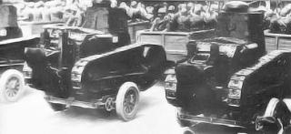

Completez şi eu cu trei poze.
În prima, apar tancuri Fiat 3000 transportate pe semiremorci, la o paradă militară
Imagine atasata: fiat3011.jpg

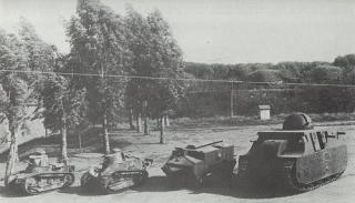

Apoi o fotografie foarte rară, în care apar un Fiat 3000, alături de unul dintre cele 4 sau 5 Renault Ft pe care le-au avut italienii în dotare. Primul din plan îndepărtat(cu triunghiul alb pictat pe turelă), este Fiat
următorul lângă el, este Renault FT (următoarele sunt un Schneider CA şi un monstruos Fiat 2000).
Se pot observa destul de bine diferențele.
Imagine atasata: ITACharsitaliens191901.jpg

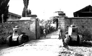

Şi în fine, o altă poză inedită: două Fiat 3000 din dotarea Etiopiei, exportate de italieni (4 sau 6 bucăți, dacă nu mă înşel),păzind poarta palatului imperial din Addis Abebba, după cucerirea țării de către armata italiană şi detronarea împăratului Haile Selassie I.
Se vede că armele le-au fost îndepărtate. Nu se cunoaşte soarta celor două tancuri.

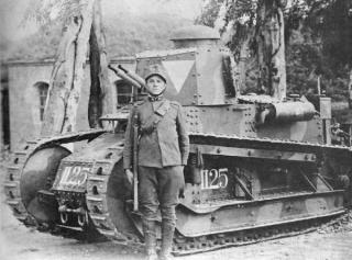

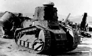

Câteva fotografii în plus, cu Fiat 3000/21 , poze care cuprind perioada interbelica, in mare parte.
  • Imagine atasata: fiat3000_11.jpg
  • Imagine atasata: 08582.jpg
  • Imagine atasata: fiat3000_6.jpg
  • Imagine atasata: fiat3000_9.jpg
  • Imagine atasata: fiat3000_2.jpg

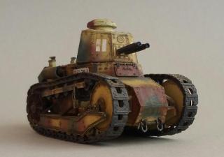

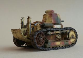

Postat 17 July 2016 - 12:38 PM
Iata gata si Fiat-ul 3000/21 2 x 6.5 mm Breda .
Kitul din plastic (pe unele locuri exagerat de gros) se potriveste destul de bine, insa calea de rulare cam pune probleme la aliniere.
Senilele din cutie , reprezentate din cauciuc, ies din discutie inainte de toate datorita faptului ca sunt prea scurte si nu "se incheie". Alternative din stiren nu exista, singura posibilitate de schimbare fiind setul de la Brach Models, patina cu patina, turnate din rasini.
Inmatricularea (si vopsirea) aleasa de mine, vine din anul 1926 (asa cum am mai scris) si priveste compania a 2-a am schimbat putin) din Primo Reggimento Carri Armati cu sediul (daca nu ma insel) la Udine, numar de bordaj 78.
Vopsirea in trei tonuri, cu nuantele specifice Regia Esercito(vopsele acrilice de la LifeColor)

Faina de tot buburuza asta mica... Foarte faina si vopsirea si uzura !

Mi se pare mie sau senila din partea dreapta e pusa invers?
