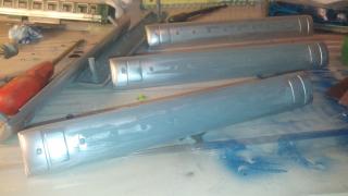

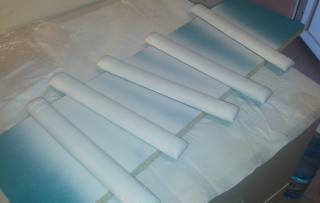

-am netezit acoperisul de acele aerisiri: aici am folosit mai multe tipuri smilghel, lasand finishul destul de zgariat si mat. Acoperisul original mi se pare mult prea neted si lucios comparat cu ce am obervat prin gara.
Imagine atasata: 2016-07-18_101321.jpg
Imagine atasata: 2016-07-18_101336.jpg

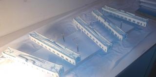

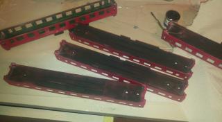

-am dat un strat de base color de la revell
Imagine atasata: 2016-07-18_101438.jpg
Imagine atasata: 2016-07-18_101452.jpg

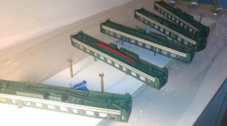

-am construit un minunat suport pentru vopsire din doua bucati de metal, probabil singura chestie care mi-a iesit bine..sau ma rog, si-a indeplinit functia)
Imagine atasata: 2016-07-18_101528.jpg

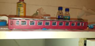

-vopsitul propriu-zis, prima mana. Au iesti mici imprefectiuni, zone unde vopseaua s-a asezat mai gros, mici fire de praf. O sa rezolv. Ma gandeam sa aplic chiar niste petece de culoare. Am observat ca multe vagaone au niste zone, random, dreptunghiulare, unde vopseaua are alta nuanta(cred ca au ofst reparatii in zone acelea)
Imagine atasata: 2016-07-18_101551.jpg
Imagine atasata: 2016-07-18_101613.jpg

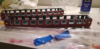

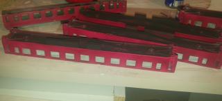

Treaba merge inainte, usor dar sigur: chinuiala mare cu ramele de la geamuri (m-am chinuit mult cu mascarea) si vreo 4 straturi de vopsea ca sa fie nuanta cat mai uniforma (sunt si in proces de acomodare cu noul aerograf).
La gemarui am tras si o dunga argintie orizontala care simuleaza zona unde se deschide geamul. E o solutie simpluta si fara batai de cap, dar da binisor in final.
Pregatirea geamurilor
attachment=134338:geamuri1.JPG]
Imagine atasata: geamuri2.JPG[
Vagoane vopsite si cu ramele "instalate"
Imagine atasata: vag4.JPG
Imagine atasata: vag2.JPG

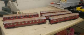

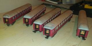

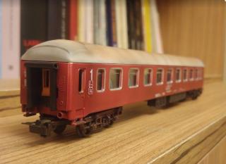

treaba-i aproape gata, urmeaza decal-ruile si gasesc punguta cu tampoane pierdute :D
Imagine atasata: tren1.JPG
Imagine atasata: tren2.JPG
Imagine atasata: 2016-11-02_135634.JPG
Imagine atasata: 2016-11-02_135705.JPG

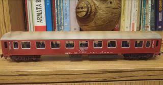

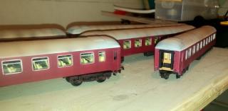

Si usor, usor ma apropii de final..
Imagine atasata: vag1.jpg
Imagine atasata: vag2.jpg

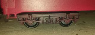

Am sa imi permit sa ma folosesc de poza colegului Stefan_M...
Eu am observat ca la "sasiul" vagonului este un spatiu pe interior, care se poate folosi cu succes la lestarea acestuia.
Am incercat cu fel de fel de chestii, cele mai bune rezultate le-am obtinut cu un surub "de 6", taiat capatul si pe lungimea corespunzatoare. Vagonul nu mai sare de pe sine, chiar cu rotile acelea de plastic, nu mai "tremura" pe boghiuri.
De asemenea, am mai incercat, dar fara sa insist prea mult, cu aplicarea unor mici pastile de plumb (vezi sigilii), in spatiul dintre axele de la boghiuri. Si acolo au fost rezultate multumitoare (inca nu m-am ocupat cum trebuie de idee).
Imagine atasata: 2016-07-18_101247.jpg
Imagine atasata: boghiul.jpg

La cateva vagoane am incercat sa ighesui niste plumb in fanta pe care o pomenea bonygy. Treaba nu-i grozava, scaunele nu se mai aseaza perfect si in consecinta nici geamurile si nici acoperisul.. Cand o sa am timp o sa caut sa remiedez. Deocmandata nu le-am plimbat pe sine, deci nu e o prioritate.

Mai poti incerca sa "inghesui" acolo niste chit de geamuri sau altceva, care prezinta avantajul ca este maleabil. Oricum, pentru asta nu trebuie greutate prea mare, asa ca banuiesc ca ar fi de ajuns cateva zeci de grame.

Vezi cat poti inghesui in fanta aceea din mijloc,de preferabil greutati de pe la vulcanizare sau greutati de la pescari.Trebuie lestat corpul vagonului nu boghiurile si eventual schimbate rotile,daca sunt de plastic,cu unele din metal ,parerea mea
