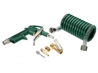

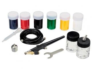

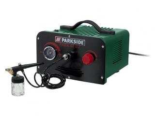

Salutare ! Am văzut la LIDL acest aerograf si m-ar tenta sa-l cumpăr . Îmi puteți spune dacă merita banii , va rog frumos ?
"Pentru aplicarea perfectă a vopselei și aplicații cu aer comprimat până la 3 bari
Compresor de aer cu zgomot redus, nu necesită revizie
Pistol single action cu debit reglabil de vopsea
Accesorii incluse: 1 pistol (single action), 1 furtun (cca. 1 m), 1 pipetă, 2 recipiente din sticlă pentru amestecare
6 vopsele de bază
Accesorii aer comprimat incluse: 1 pistol de suflare, 1 furtun de aer comprimat (cca. 1,6 m), 3 adaptoare pentru ventil"
Costa 300 lei , pentru cei care se pricep , E bun de ceva ? ( sunt începător)

Aerograful este simplu deci simpla actiune, adica in momentul in care apesi triggerul, aerograful iti sufla atit aer cit si vopseaua de odata. Este ca un spray. Este bun daca vopsesti machete auto sau aplici primer pe machete mai mari. Pentru detalii sau vopsiri mai delicate nu cred ca este unul potrivit. Dar avind compresorul si furtunul iti mai poti adauga un aerograf cu dubla actiune. Aici poti incepe cu un aerograf BD 130 sau BD 180. Sunt aerografe accesibile si de calitatea decenta.

Ca incepator trebuie sa ai scule bune , sa nu faca si ele
figuri cind te concentrezi pe lucrare - din experienta iti spun .
Cu un compresor fara recipient , care nu tine presiunea constanta va fi greu la machete , eu
nu l-as lua .

La ce tensiune e alimentat?
Duza trebuie sa fie de 0,5 mm. Dupa dimensiuni, nu are rezervor tampon si nu vad nici regulator de presiune, deci o serie de dezavantaje.
Eu nu l-as lua.

Salutare, nu as cumpara acest aerograf, din doua motive:
1. este un aerograf simpla actiune, cu care se poate lucra, este adevarat, dar care are limitari fata de unul dubla actiune
2. compresorul cred ca se apropie ca performante de un compresor auto, nu stiu ce nivel de zgomot are, dar neavand o butelie de aer ca rezervor tampon, are iarasi un dezavantaj major
Cele doua concluzii sunt trase prin prisma experientei proprii, in timp, la inceputul activitatii modelistice am folosit doua aerografe simpla actiune si un compresor home made realizat dintr-un compresor auto cu o butelie mica de aer tampon, dupa care am trecut la aerografe dubla actiune si un compresor home made realizat cu motor de frigider si butelie tampon mare. Diferentele intre cele doua sunt imense.

Mda.... Am cumparat aerograful de la Lidl inainte sa ma documentez. Daca leg la el un vas de expansiune de 8 litri, ar fi ok? Vasul si majoritatea fitigurilor le am oricum, deci investitia suplimentara ar fi doar un regulator de presiune...

Au nevoie de presostat, supapa unicsens si regulator. Nu stiu daca motorul va di capabil sa-ti faca 3 - 4 bar in recipientul de 8 l. Banuiesc ca motorul este nu numai de mic litraj, ci si de putere mica, deci va trebui sa functioneze un timp indelungat.

Multumesc de raspunsul rapid. Presostat am de la un hidrofor scos din uz (decupleaza la 2.8 bar si cupleaza la 1.4 bar, cel putin dupa informatiile mele) iar ca si supapa unicsens presupun ca poate fi ok si supapa de aer al vasului de expansiune (are o valva similara ca la biciclete/masini). Motorul intradevar este de litraj mic (15 l/min, conform specificatiei tehnice) si are la iesire o presiune de maxim 3 bar, deci presostatul meu fiind reglat la 2.8, ar trebui sa fie ok. Zgomotul produs este acceptabil pe timp de zi.
Oare, daca anulez regulatorul de presiune de la iesirea compresorului, obtin o presiune de lucru mai mare, si implicit sa pot ridica pragul de decuplare la 3.5 - 4 bari? Pe eticheta vasului scrie ca presiune maxima admisa este de 8 bari.

Rezervorul fiind relativ mare, ''umplut'' la 2,8 bar ar trebui sa te tina ceva. De regulatorul de presiune de la iesirea din rezervor ai musai nevoie, si oricum nu influienteaza presiunea data de compresor. De presostat ai nevoie, de obicei presiunea de cuplare si decuplare poate fi reglata. Daca compresorul nu duce peste 3 bar, cam greu sa obti cu el 3.5 - 4 bar.

trebuie vazut daca acel compresor porneste in sarcina cand primeste comanda de la presostat
de regula, compresoarele au o supapa de descarcare a presiunii de pe conducta dintre compresor si rezervor, astfel ca la pornire compresorul sa nu fie in sarcina

Am luat și eu drăcovenia asta din Lidl mai mult într-o doară. N-aveam habar de aerografe sau aerografie, dar am zis că tot ar fi bun măcar la retușuri sau umflat de roți.
L-am băgat totuși în pâine și am tras câteva linii. După ce-ți faci mâna, ies chiar lucruri decente. Nu trage linii foarte subțiri, dar cu puțină răbdare la reglaj, merg cât de cât. Compresorul în sine e simpluț și cam face zgomot deranjant. Se mai și încinge după un anumit timp. Șmecheria tare e că nu îi trebuie regulator sau presostat. Are un soi de supapă reglabilă care elimină surplusul de presiune. Practic compresorul bagă în gol peste o anumită presiune, care nu trece de 4 bari.
