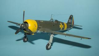

Am reusit sa termin aceasta mizerie de kit, nu-i la "scara mea" si mi-a fost extrem de greoi lucrul la el...E mare rau (am dat de cateva ori cu aripile in lampa de birou, rotindu-l in timp ce lucram la el).
Kitul e foarte prost gandit, mi se pare ca fabricantii si-au batut joc de bietul consumator. Un exemplu simplu ar fi ca majoritatea pieselor care au fatza-spate (push-rodurile cilidrilor, actuatoarele flapsurilor-eleroanelor) au pinii de injectie pe partea vizibila, cind nu era absolut niciun impediment sa le pozitioneze invers pe rame. Asa nu pare mult...dar cind ai 12 balamale si 28 de betze de debavurat si curatat...ti se cam face scirba si incepi sa pui la indoiala competenta designerilor matritzei...
In fine...l-am facut un soi de out of the box, cu mici detalieri pe la cockpit si motor si o nituire generala.
Vopsirea cu gunze rlm 76 si rlm 83 , cu galben rlm 04 , facuta cu "black basing".
Decalurile, dupa cu s-a mai scris pe aici (Florin parca observase primul), au un galben penibil, lemon, asa ca a trebuit sa maschez si sa revopsesc galbenul crucilor, peste decalurile odata aplicate.
Imagine atasata: _MG_1828.jpgImagine atasata: _MG_1862.jpgImagine atasata: _MG_1859.jpg
Imagine atasata: _MG_1842.jpgImagine atasata: _MG_1841.jpgImagine atasata: _MG_1851.jpg
Imagine atasata: _MG_1876.jpgImagine atasata: _MG_1846.jpgImagine atasata: _MG_1861.jpg
Kitul. odata terminat, este monumental...n-am mai facut unul la scara asta, si cred ca tratat cum ar trebui, ar putea iesi ceva absolut deosebit.
Nu a fost cazul meu , eu nu am insistat cu detalieri si corectii.
Din pacate, una din chestiile absolut dubioase la el e trenul de aterizare, care pare a fi fost facut prea lung (desi verinul nu e foarte extins), astfel incat odata lipit, nu se potriveste cu capacele sale...pentru mine a fost tarzaiu, am observat asta cind lipeam capacele, jambele fiind de mult lipite de aripa...
Palele elicei nu intra cum trebuie in caserola, puse "ca din cutie" ies prea mult in afara, asa ca trebuie ajustate.

Cu capacele de la tren, gresisem eu pozitionarea lor. M-am ambitionat, le-am dat jos si repozitionat.
Jamba tot cam prea inalta pare, dar acum e mai ok , asa ca pot dormi linistit...

Imi place. Ii sade bine fara insistente in sensul "imbatranirii". :hi:
  • Postari: 12716
Postat 16 August 2016 - 07:35 AM
Da, cum spuneam, kit-ul are prea multe bilbe! Vad ca ai rezolvat simlu problema trapelor inferioare! E m-am apucat sa le refac.
Jamba, la majoritatea kit-urilor, este data in pozitia din cala, adica cu amortizorul destins. Ar trebui taiat putin din piston.
In rest :hi: :hi:

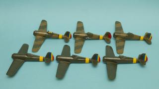

Lucram si la asta :)
Imagine atasata: _MG_2276.jpg

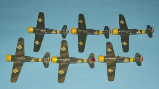

decaluri...
Imagine atasata: _MG_2288.JPG

Primele 2 de jos ce sunt, MPM? Difera nitel la capota si ampenaje de celelalte.
Aceasta postare a fost editata de paul: 25 August 2016 - 07:29 AM
  • Postari: 4981
Postat 25 August 2016 - 09:06 AM
Asa e, sunt mizeriile de MPM

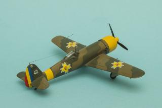

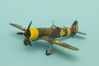

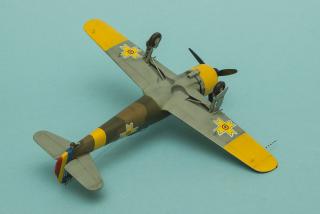

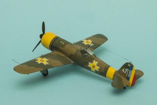

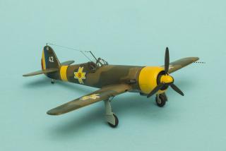

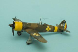

Din stolul de IAR mici, am terminat pe primul, un MPM de cand lumea....
Nu-mi bat prea tare capul cu ele, sunt facute ca sa nu zaca in cutii, nefacute :))
Imagine atasata: _MG_2660.jpgImagine atasata: _MG_2661.jpgImagine atasata: _MG_2663.jpg
Imagine atasata: _MG_2664.jpgImagine atasata: _MG_2665.jpgImagine atasata: _MG_2670.jpg

Postat 28 November 2016 - 02:57 AM
Saslut,
Frumos si foarte "curat".Arata demential.
P.S. Macar un pic de fum la esapamente ,in rest :hi: :hi:

Postat 14 May 2017 - 09:40 PM
Vezi postarea1-0-9, la 30 August 2016 - 11:09 PM, a spus:
Poti sa-mi spui te rog ce vopsea ai folosit pentru intrados?
#20 Useril este offline   1-0-9
  • Postari: 4981
Postat 15 May 2017 - 06:14 AM
Cred ca H67 de la Gunze (Mr Hobby)
