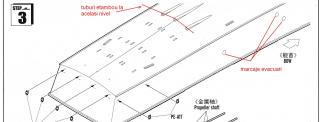

Asa cum am scris mai sus corpul navei este dintr-o singura bucata peste care se fixeaza puntea printr-un sant de ghidaj. Corpul navei pe care il am eu este putin deformat la partea superioara, dar se corecteaza usor prin fixarea puntii. Alte lucruri:
-pe laterale sunt trasate fatezist cateva hublouri; se pot elimina rapid cu ajutorul unei hartii abrazive fine.
-lipsesc prizele de apa de pe fundul navei, dar de pot adauga fara probleme

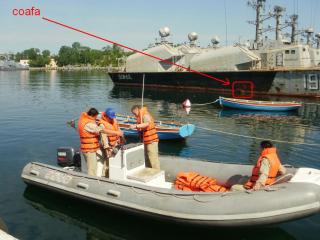

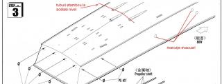

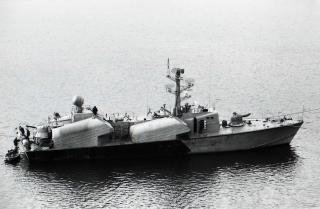

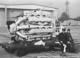

-pe lateralele corpului sunt dispuse haotic marcaje pentru tobele de esapament si pentru alte evacuari. La navele reale existau trei tobe de esapament, corespunzatoare fiecarui motor de propulsie (M503). Acestea erau dispuse: doua in dreapta, una in stanga, tangente la parte inferioara cu linia de plutire. Evacurile aferente celor trei generatoare diesel erau dispuse analog, dar aveau diametre mult mai mici. Pe baza experientei in exploatare, pe OSA romanesti au fost montate coafe care protejau tobele de actiunea valurilor. Cele de mai sus se pot rezolva usor, nici coafele nu au o dificultate foarte mare in executie.
-carmele au o forma necorespunzatoare, tre’ refacute.
-tuburile axelor port-elice sunt la acelasi nivel! Alta pacoste! Nu era posibil acest lucru din cauza faptului ca cele trei motoare de propulsie nu erau montate in linie (M503 avea un diametru de 1,50m). Ele erau dispuse separat (1+2)in compartimentele masini pupa si prova, in care cel axial era incadrat de doua generatoare diesel, al treilea generator diesel fiind dispus intre celelalte doua M503. Tubul etambou din mijloc trebuie mutat.

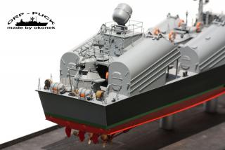

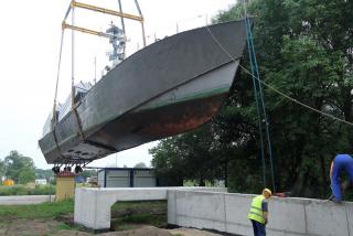

-lovitura de gratie o reprezinta oglinda pupa. Cei de la MERIT au facut-o cu un semicerc la partea inferioara! Nu stiu la ce s-or fi gandit! Poate ca li s-a varsat cafeaua pe tastatura. Poate ca asa sunt OSA chinezesti, dar in acest caz sa nu mai fie trecuta pe cutia kitului varianta ruseasca. Polonezii au salvat o OSA I transformand-o in muzeu. Cateva fotografii cu nava reala arunca coca celor de la MERIT in ridicol. Din pacate corpul navei nu poate fi corectat. Degeaba este bine turnat si fara bavuri, degeaba plasticul e de calitate. Ceea ce ar fi trebuit sa fie o munca relaxanta cu rezultate satisfacatoare s-a transformat in altceva mult mai complicat.

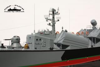

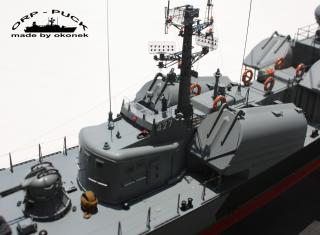

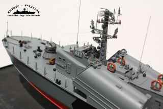

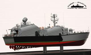

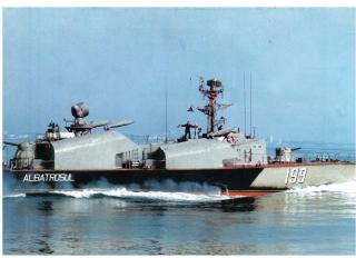

Obiectiv: 199 "ALBATROSUL":
suprastructura MERIT:
Carma MERIT si carma reala
coafa VPR:
axe MERIT:
motor 503 varianta nu-stiu-care (in poza e in marina DDR)

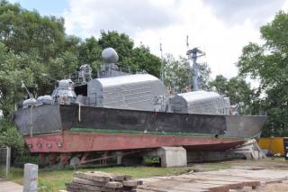

laterala MERIT
laterala ORP Władysławowo

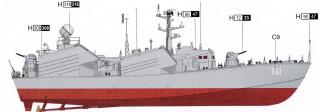

plan de forme sovietic pentru OSA I si oglida pupa MERIT/
oglinda pupa ORP Władysławowo
