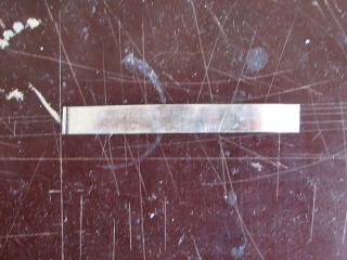

Scoatem partea metalica de la discheta, o indreptam si taiem din ea (sau din tabla de la cutia de conserva) o fisie lata de 8 mm si lunga cam... dublul lungimii lamei.
  • Imagine atasata: w.1_01.jpg

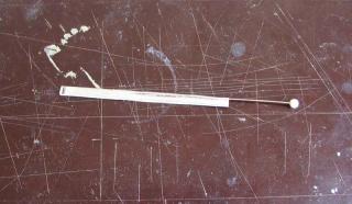

Indoim talbal la 180 de grade, punind pe indoitura un ac. Acul face un fel de ramforsare ce tine dreapta lama, nelasind-o sa se curbeze.

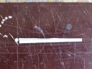

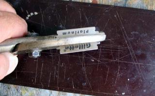

...taiem lama pe din doua....
  • Imagine atasata: w.1_04.jpg
Postat 17 September 2006 - 05:21 PM

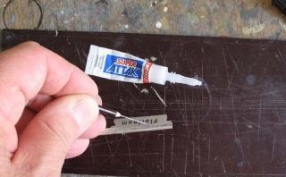

...cracanam nitel indoitura, punem lama in ea, stringem partile laterale cu un cleste pentru blocarea lamei si, cu putin supergluie pus pe margine, lipim lama in pozitie.

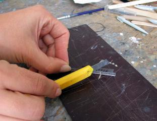

Cu un cuter bine ascutit, tinut inclinat, lovin gura lamei pe toata lungimea ei
  • Imagine atasata: w.1_05.jpg
Postat 17 September 2006 - 05:25 PM
Obtiem astfel un mic fierastrau cu un ceapraz de 0,2 mm!
  • Imagine atasata: w.1_07.jpg

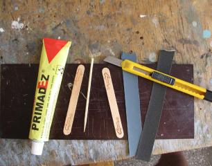

Betele de a inghetata pe...bat, nu trebuie aruncate, se pot obtine niste 'pile" excelente pentru uzul nostru.
Avem nevoie de citeve bete de la ingbetata, citeva bete pentru frigarui, hirtie abraziva rezistenta la apa, de diferite granulatii, putin prenadez si un cuter.

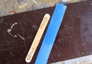

Ungem batul si spatele hirtiei abrazive cu o pelicula de prenadez, lasam citeva minute (5 - 10) se se usuce....
  • Imagine atasata: w.1_09.jpg
Postat 17 September 2006 - 05:33 PM

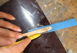

...presam batul peste hirtia abraziva pentru a le lipi impreuna si, cu un cuter, taiem surplusul de hirtie.
  • Imagine atasata: w.1_10.jpg

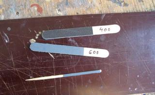

Dupa lipire (putem lipi pe amble fete ale betului hirtie abraziva, fie de aceiasi granulatie, fie de granulatie diferita) este util sa scriem pe "miner" granulatia hirtiei.
Folosind un bat de frigaruie, putem realiza usor o "pila" rotunda.
Latimea beznii de hirtie abraziva, necesara pentru o imbucare perfecta, o aflam usor stiind diametrul ei.
Avantajul unor astfel de "pile" fata de cele metalice, este ca nu lasa, pe plastic, acele urme de dinti caracteristice.
Mai atrag din nou atentia, daca mai era nevoie, ca slefuirea/pilirea plasticului se face numai la ud!
