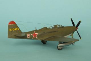

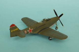

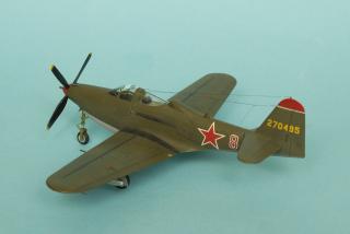

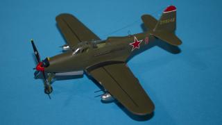

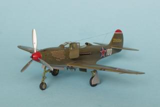

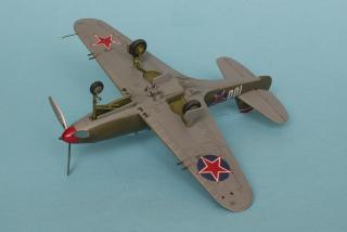

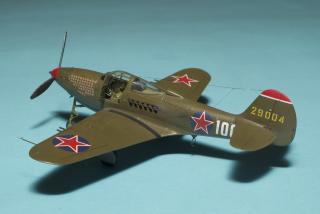

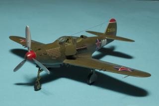

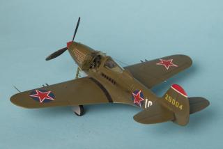

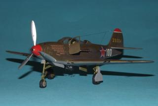

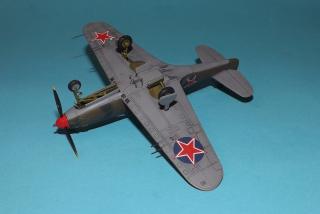

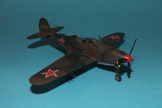

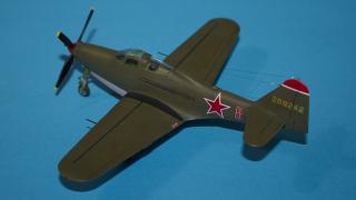

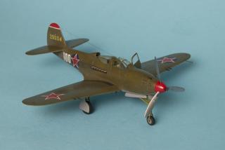

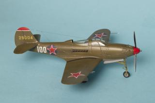

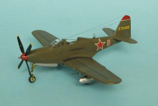

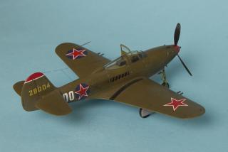

Am reusit sa termin azi si un P-39 Airacobra, de la Academy.
Un kit mediocru, macar e de apreciat ca se imbina destul de ok. Desi a fost o constructie destul de rapida, am modificat, imbunatatit si adaugat o gramada la el.
Inauntru am pus un scaun de rasina (de P-40, modificat nitel) si un set mic de PE de la eduard (zoom ss-130)
Am mai bagat si ceva resturi de PE si rasina de la un set de la Aires (ramase de la alta constructie pentru altcineva) am scratchuit niste cutiute , colimatorul si maneta de gaze.
Pe afara, am taiat si inlocuit roata de bot (scratch) si rotile principale (aires).
Tubul pitot e facut din teava albion alloys de 0.4 mm, iar tevile mitralierelor (intubate pe avionul real ) sunt facute din trei "calibre" , pentru cele .30 din aripi am folosit tevi de 0.3, 0.5 si 0.7, pentru cele de pe bot, de .50, am folosit 0.4, 0.6 si 0.8 iar pentru tunul de bot teava de 0.8.
Am mai folosit o masca de la Montex, care s-a potrivit impecabil pe forma geamurilor dar mi-a lasat pe ele o mazga destul de greu de scos.
In rest, la elice am lipit intai jumatatile coafei si am taiat/separat palele , lipindu-le apoi pe fiecare in parte , asta pentru a elimina imbinarea aceea neplacuta si prea vizibila, de pe coafa.
Marcajele sunt de la o antica foaie de la Eduard, foarte bune dar aparent mult supradimensionate, la stele si numere.
Despre avionul adevarat , arhicunoscut, al lui Pokryshkin, nu se stiu prea multe, exista multe controverste despre fiecare element al marcajelor (stelele pe fond albastru sau verde, numarul de serie, stelutele ) dar nu mi-am batut prea tare capul. Am mers dupa Eduard.

Imi place tare mult. :hi:
Zona incercuita asa era prezentata in kit sau ai mesterit la ea ?

Arata foarte bine , Felicitari 1-0-9 ! :clapping:
Am si eu unul , tot de la Academy si chiar ma intrebasem acum cateva zile cand am sa-l mai lucrez si pe acela . Vazand cat de fain l-ai facut , mi-ai facut si mie chef :-D .
O intrebare daca se poate ( ca nu-mi mai aduc aminte ) : usa aceea e corect sa fie deschisa ?
Stiam ca una dintre portiere era de regula blocata inchisa ( cea de pe partea cu maneta de gaz ) si se putea deschide doar in caz de pericol ,prin ejectare , desi parca nici in acel caz nu era folosita fiindca maneta de gaz incurca pilotul sa iasa ... ( trebuie sa ma documentez)

Multumesc pentru aprecieri :)
Zona aia parca e plasticul din kit. Nu-mi amintesc sa fi facut ceva special la ea.
Despre usa, fii sigur ca se deschidea si se folosea fara probleme, sunt zeci de poze cu piloti si mecanici linga usa deschisa...astea's gasite in 2 minute de google...

Am mai bibilit nitel la cobra, i-am facut o antena pe burta, i-am gaurit esapamentele si am afumat nitel coafa elicei :))

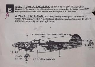

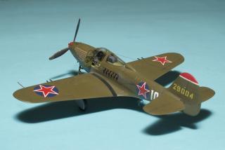

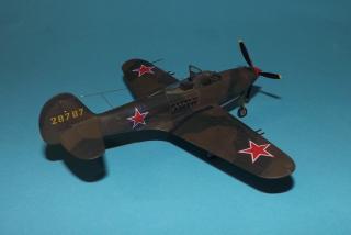

Kit facut in 2007 cu PE dela Part. Armament si elice mult sub ce ai realizat. Pokriskin a fost o "victima" a propagadei de razboi sovietice, dar are meritul de a realiza comanda focului pe acest tip de avion dintr-un singur buton simultan pentru toate armele cu rezultate pe masura. Avion putin placut de catre pilotii americani, folosit pe scara larga de rusi (antrenamentul si ceva ierburi ca atletii). A luptat si deasupra Romaniei in vara lui '44.
In zece ani am mai reusit vreo 10 machete, iar dumitale .......900+ ceva terestre. Sincer cred ca posezi o gasca de chinezi mici gazduiti intr-un sertar si pe care-i pui la treaba.
Cred ca ai sa ne delectezi cu o escadrila de cobre asa cum ne-ai obisnuit.
