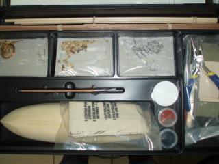

Acum 3 ani am primit cadou de la cumnata mea (de ziua mea) un kit de la Constructo al unei brigantine la scara 1:100. Asa da cadou :) Se numeste Union si chiar daca aceasta nava nu a existat in realitate, Constructo spune ca este reprezentativa pentru acea perioada (sfarsitul sec. 17, inceputul sec. 18).
Cutia kit-ului arata cam asa:
Imagine atasata: $_1.jpg
Iar interiorul:
Imagine atasata: P3311895-1024x768.jpg
Nu sunt pozele mele, dar va da o idee cam ce e inauntru. Corpul e dintr-o bucata, Tot trebuie slefuit la greu pentru a avea o curbura rezonabila. Din pacate nu am facut poze la inceputul lucrarii (acum 3 ani), in primul rand ca eram prea entuziasmat, in al doilea rand ca nu eram sigur ca la sfarsit chiar va iesi ceva :)

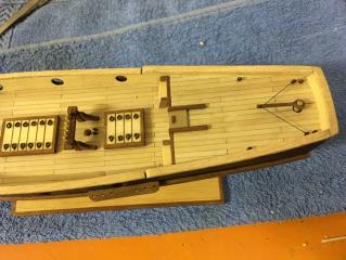

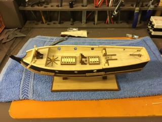

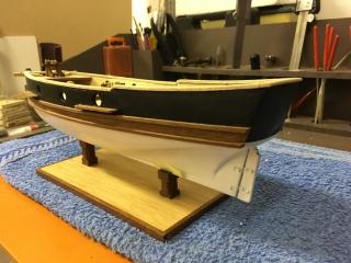

Postez acum o imagine cu prima ocazie in care am fotografiat lucrarea. O sa va povestesc si cum am ajuns aici:
Imagine atasata: IMG_0078.jpg
La Constructo notiunea de "placaj" presupune de fapt placi de balsa de 2-3 mm.
Astfel, a trebuit sa inlocuiesc chila cu placaj de mesteacan de 3mm. Parapetii care se lipesc de corpul solid au ramas din balsa. Ma rog, a trebuit sa cumpar alta placa de 2mm pt ca pe prima am taiat-o gresit, iar a doua s-a rupt la lipire. Partea frontala a chilei (nu stiu cum sa-i zic, etrava?), desi a fost in kit-ul original din placaj de 3mm, nu se potrivea de nicio culoare cu corpul, asa ca am traforat alta.
Am incercat initial sa vopsesc cu acricile la spray, dar nu mi-a placut. Poza de mai sus e prima incercare. Ignorati va rog calitatea "picturii" pentru ca deja o luasem la smirghel :)
Ideea e ca a trebuit sa folosesc chit acrilic inainte de vopsire pentru ca nu se potrivea nimic cu nimic. Slefuit la greu...
Aceasta postare a fost editata de moflea: 16 July 2017 - 02:07 AM

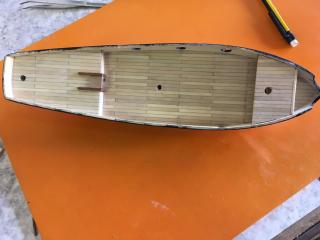

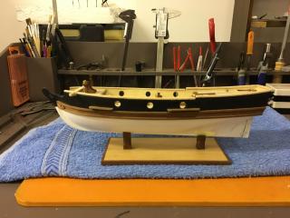

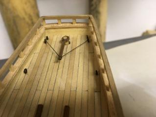

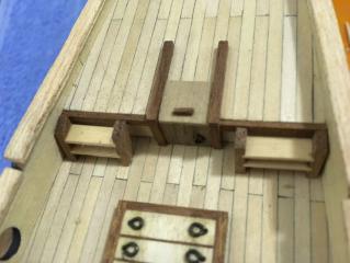

Instructiunile spun ca puntea va fi simulata cu linii trasate cu creionul. Nu mi-a placut ideea, asa ca am cautat in sertarul cu jucarii si am gasit baghete de 2x1 mm din lemn de tei.Le-am lipit pe puntea corpului solid cu aracet colorat cu cerneala neagra astfel incat sa demarchez filele pe punte. Am facut asta inainte de a monta parapetii navei. Am slefuit cat am putut astfel incat sa cobor nivelul cu 0.5 mm (dupa cum se va vedea nu suficient pentru centrarea tunurilor, dar alta solutie nu era). Filele au 8cm lungime.
Imagine atasata: IMG_0077.jpg
Imagine atasata: IMG_0076.jpg

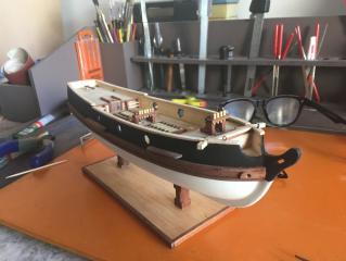

Postat 16 July 2017 - 02:20 AM

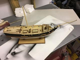

Am revopsit nava de data asta cu aerograful folosind vopsele mate de la Valejo. Am devenit fan al acestor vopsele (in primul rand pt ca a fost prima oara cand am vopsit cu aerograful, in al doilea rand ca am observat ca merg si cu pensula/scobitoarea pe suprafete mici).
Imagine atasata: IMG_0087.jpg
Imagine atasata: IMG_0088.jpg

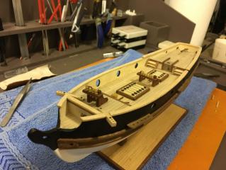

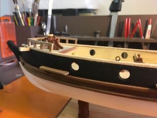

Instructiunile spuneau ca partea din mijloc a cocii sa fie vopsita. Am gasit un furnir de mahon de la Sf. Ioan Botezatorul (nu cred ca e mahon totusi cum spun ei, pare mai apropiat de materialul furnizat de Constructo, sapelle). 5mm latime la furnir, 5mm la Union, am facut targul :)
Trebuie sa spun ca in afara de balsa pt placaj, materialele lemnoase de la Constructo sunt chiar OK. Catargele din ramin, restul de sipci din sapelle.

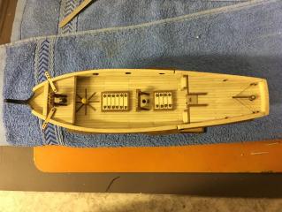

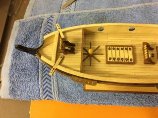

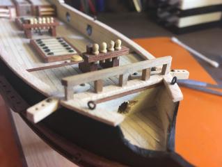

Am continuat sa adaug elementele de pe punte folosind materialele din kit.
Imagine atasata: IMG_0086.jpg
Interiorul parapetilor l-am placat cu file de 0.5mm ramase de la Sf. Ioan. Mi s-a parut greu sa-l vopsesc conform instructiunilor fara a murdari puntea.

Singura exceptie au fost scarile, pe care le-am facut de la zero, instructiunile spuneau de 2 sipci pe care sa le lipesc de perete.
Imagine atasata: IMG_0099.jpg

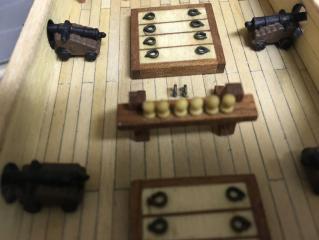

Tunurile:
Sunt turnate. Trei din ele aveau teava stramba in kit. Am intrebat un prieten cu imprimante 3D daca poate sa mi le reproduca, dar erau prea mici pentru imprimanta lui (teava tunului are 1.8 cm). De altfel, la nava asta problema e scara :) Ai putea face imbunatatiri fata de kit, dar la scara asta.... nu prea am rabdare si nici motivatie.
Am pus mana pe cleste, am incercat sa le indrept, s-au rupt, evident (ma asteptam), asa ca le-am relipit cu superglue in pozitie relativ corecta. Rezultatul mai jos:
Imagine atasata: IMG_0125.jpg
Imagine atasata: IMG_0126.jpg
Le-am vopsit cu aceleasi acrilice de la Valejo, cu o pensulita foarte subtire, dar de multe ori cu scobitoarea :)

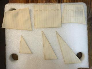

Velele:
Aveam un material de panze de la Amati. Cele din kit nu mi-au placut pentru ca erau imprimate grosolan si s-ar fi vazut conturul lor cumva artificial.
Pe moment am facut doar una din ele. Am tinut-o in ceai negru timp de 6 minute.
Dupa ce s-a uscat, am impregnat-o cu aracet cu apa (cam 50/50) astfel incat sa o pot taia cu foarfeca (daca nu faceam asta, se scamosea rau).
Am incercat sa cos la masina de cusut dungile verticale. Din pacate scara navei e asa mica incat pare prea exagerat orice ata as alege (cu ocazia asta macar am invata sa cos la masina, desi nu cred ca voi avea vreodata ocazia :) ). Asa ca am ales sa trasez cu un creion colorat (am confiscat cutia de creioane colorate a fica-mii si am ales ceva maroniu). Am facut acelasi tratament altei bucati de panza (colorare + impregnare cu aracet) din care am taiat benzi de 4mm latime, pe care le-am lipit pe marginea panzei.
Conturul panzei a fost facut cu o ata de aprox 1mm grosime (culmea, am gasit-o in supermarket cu titlul de sfoara de legat friptura in tava). E o ata alba, destul de rigida. Am colorat-o si pe ea cu ceai negru.

Cele 15 "ațișoare" (nu stiu cum se numesc in romana, in En sunt reef points) sunt lipite momentan la baza, inca nu sunt fixate si aliniate. Culoarea e ciudata in poza, in realitate sunt de culoarea canepii si nu contrasteaza chiar asa cu vela.
Acum sunt la faza de țesere... Din pacate scara mica a navei imi face probleme (am observat ca am nevoie de ochelari).

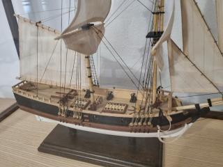

Postat 11 August 2017 - 12:49 AM

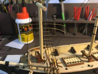

Am mai progresat putin cu constructia. Am inceput montarea catargelor:
Imagine atasata: IMG_0130.jpg
Am montat de asemenea ochiu' de mort :) in partea de jos a liniei. Din pacate nu stiu sa spun termenii in romana.
Imagine atasata: IMG_0133.jpg
#12 Useril este offline   moflea
  • Postari: 235
  • Inregistrat: 31-January 11
Postat 11 August 2017 - 12:52 AM
I-am montat de asemenea in partea de jos.
Imagine atasata: IMG_0164.jpg
Kit-ul furniza o sarma ciudata, pare din cupru care sa lege ochiul mortului de corpul navei. Dupa ce am vazut ca nu puteam sa o innegresc prin procese chimice am renuntat la ea si am folosit un fir de polyester negru rasucit astfel incat sa nu para ca e ață :) Am legat de asemenea ochii intre ei.
Am mai facut si niste panze. In poze par mai galbene decat sunt in realitate.
Imagine atasata: IMG_0169.jpg

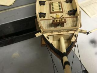

Acum stiu ca multi o sa ma critice, dar am incercat sa fac scaritele pe care marinarii se urcau pe catarge folosind nodurile specifice (clove hitch). Chiar am incercat. Am folosit un fir de 0.12mm. Distanta intre sforile verticale la baza e de 3mm, iar la varf e mai mica de 0.5mm. Indiferent de cat de bine am facut nodurile, tot pareau iesite din scala. Am incercat sa folosesc un fir mai subtire dar dupa aia firul nu se mai vedea deloc la o distanta mai mare de 20cm de el. In orice caz, in cadrul procesului asta am realizat ca vocabularul meu de injuraturi e mai bogat decat credeam.
Asa ca am ales sa fac ceva ca sa trec de etapa asta... si anume sa lipesc direct sforile orizontale de cele verticale. Stiu... nu e ok dar la scara asta nu ma pot descurca mai bine.
Imagine atasata: IMG_0166.jpg

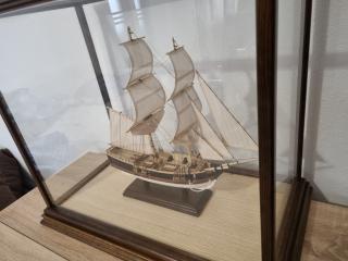

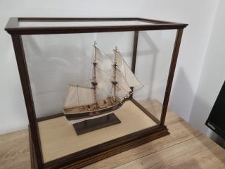

Postat 17 July 2022 - 01:46 PM

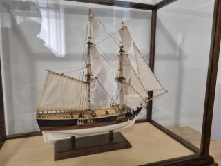

SI pentru ca prioritatile in viata se pot schimba de la o zi la alta, a trecut ceva timp pana m-am putut reapuca de barcuta asta. Dar, intr-un final, chiar am terminat-o, impreuna cu o vitrina de prezentare:
Imagine atasata: 20220422_181930.jpg
Imagine atasata: 20220422_181955.jpg
Imagine atasata: 20220429_123324.jpg
Imagine atasata: 20220429_123332.jpg
Imagine atasata: 20220429_123344.jpg
Imagine atasata: 20220429_123353.jpg
