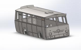

Am reușit, azi noapte, să termin proiectarea autobuzului TV 20.
Mi-a cam dat bătai de cap acoperișul la ambele capete, unde se întâlnesc atâtea curbe
și mai ales dimensiunea mică.
Azi dimineață am pus la printat primul autobuz.

fără ajutorul lui Dorel Dumitru alias LDH nu puteam proiecta acest autobuz. La proiectare ori ai niște desene realizate cum trebuie
adică proporționate conform originalului, ori ai toate cotele.
Cum schițe nu prea găsești, Dorel a realizat după niște poze mai vechi, desene cu autobuzul (gen blueprint-uri).
După ele am proiectat eu.
Mă bucur că-ți place. Va fi alb cu albastru schema de vopsire.

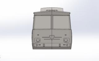

Salut!
Bine pana acuma dar mai trebuie umblat la partea din fata a acoperisului, strasina peste parbriz.
Ti-a iesit in unghi si nu prea este bine.
Spoor!

am rectificat cât mi-a permis.
ști foarte bine ce probleme sunt acolo.
La o scara mai mare nu ar fi probleme, dar la scara asta mică.....
Mi-a mâncat sănătatea autobuzul ăsta.

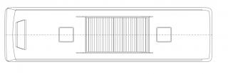

uite am scalat-o la 43
  • Imagine atasata: 00.jpg

  • Inregistrat: 12-November 15
Postat 03 December 2017 - 04:38 PM
Primul prototip finalizat.
La al doilea modificările sunt sus la streașină, unde se formează acel unghi,
pus stâlpul pe mijlocul parbrizului (la acesta am lipit un profil de ABS),
la șasiu unde vin roțile din față lăsasem distanța la fel ca în spate
și interiorul va fi printat la orizontală (din ABS)
Aceasta postare a fost editata de corneltt: 03 December 2017 - 04:41 PM

Postat 04 December 2017 - 02:23 PM
Doua carcoteli, daca-mi permiti.
"Botul"nu este plat, cele doua curburi laterale se racordeaza cu o curba cu raza mare si maximul in dreptul montantului de mijloc al parbrizului.
Ti-a iesit vopseaua dar schema este a TV-ului reconditionat.
Tot din foto cu masina reala ai sa vezi schemele de vopsire de pe vremea cand circulau sub sigla AUTO-Transport.
