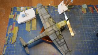

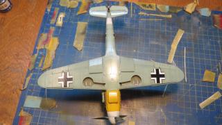

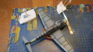

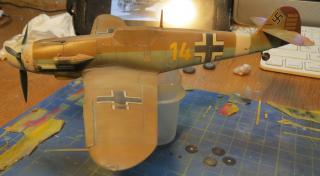

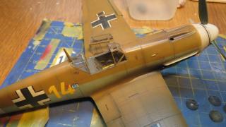

Recunosc, macheta asta mi-a creat placere maxima in timpul montajului. Nu am pus kit deloc, nu am venit cu rasini de impact vizual... totul era acolo - in cutie! Un singur minus- gaura de la mitraliera din dreapta lasa sa se vada o zona intunecata din fuselaj asa ca a trebuit sa improvizez un pic cu un motor din rasina vopsit pe repede negru. Am terminat repede asamblarea si am inceput preshadeng-ul. A urmat vopsirea cu un strat f subtire de posea.

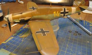

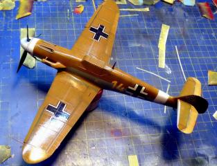

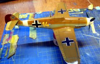

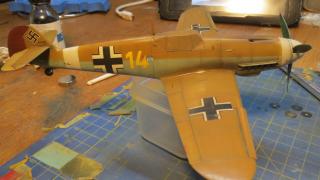

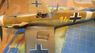

Am terminat cu decalurile. Am considerat ca nu trebuie sa imi bat capul cu toate asa ca unele au mai scapat.
Negrul de pe cruci era mult prea negru pentru un desert fierbinte si plin de soare, presupun ca intr-o luna era mai mult gri, iar albul mult prea curat asa ca le-am mai nuantat cu wash ocru.
O mica carcoteala - decalurile sunt un pic cam groase si nu am reusit sa le nivelez cu Future la sigilarea lor iar textura lor iti cam da fiori la felul cum poate arata si dupa ultimul strat de lac.
Atentie la zama tamiya strong de imuiere a decalurilor ca nu se impaca cu Future. (ce pacat ca nu mai gasesc Agama strong!)
Revin cu murdarirea maine!

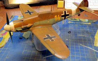

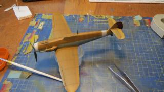

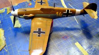

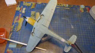

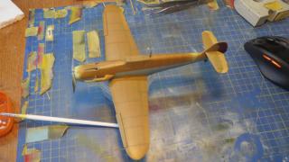

Am dat cu wash sa testez liniile de panou - ocru pt suprafetele negre si dark gray pt restul.
Acum ar trebui sa arate un pic mai prafuit.
Urmeaza munca cu aerograful de aplicat afumatura apoi cu niste uleiuri pt zona motorului.

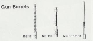

Ceva este gresit- cred ca da - mitrariele sunt bine puse numai ca mai aveau un manson sa nu bage fumul in compartimentul motorului.
deci luata o teava de urechi sbtiata la cald taiata la unghi si gata... dar acum e prea tarziu

Stai ca nu inteleg ceva. Zici ca pozitia mitralierelor e buna, deci mult retrase sub cupola si ce ceea ce se vede este doar acel manson antifum?
Pe desenele mele, se vad mitrlirele bine de tot, adica cam cit le-am scos eu. Poze reale nu am, ca cine s-a gindit sa fotografieze pozitia mitralierelor, cu gindul, ca peste ani, sa scoata din dilema modelistii de azi? :-P

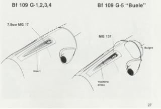

Nu cred ca ajuta - ala este un G pt care s-au pus si niste embosari in zona mitralierelor - mg 131
noi avem un F cu niste mg17

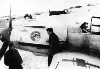

Postat 19 December 2017 - 04:35 PM
Din graba am pus G-ul. Cred ca asa ar trebui (poza vad ca nu ma lasa sa pun )
mitraliere capota

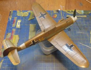

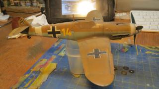

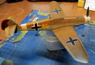

Mici uleiuri pe ici-colo,apoi un fum pe esapament, urmat de baia de praf de creta galben ca de pui.
Iar la final SOC SI GROAZA!!!!
Cred ca am nevoie de o noua parte vitrata. Poate domnii de la Eduard isi fac mila de un biet modelist.
Posibil sa fie plasticul ultratransparent si ultrasubtire dar a crapat la o mica presiune pe cupola principala (posibil sa fi fost ajutat si de diluantul din vopseluri).
Am mai invatat ceva- nu pun cupola inainte de a termina toata macheta!

O observatie: pe fuselaj, atit pe intrados, cit si pe extrados, apare linia de imbinare a tablelor, cu sirul de nituri aferente. Atentie, acea linie nu este coliniara cu cea de pe aripa!!!!! Inca nu e tirziu sa refaci treba.
