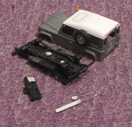

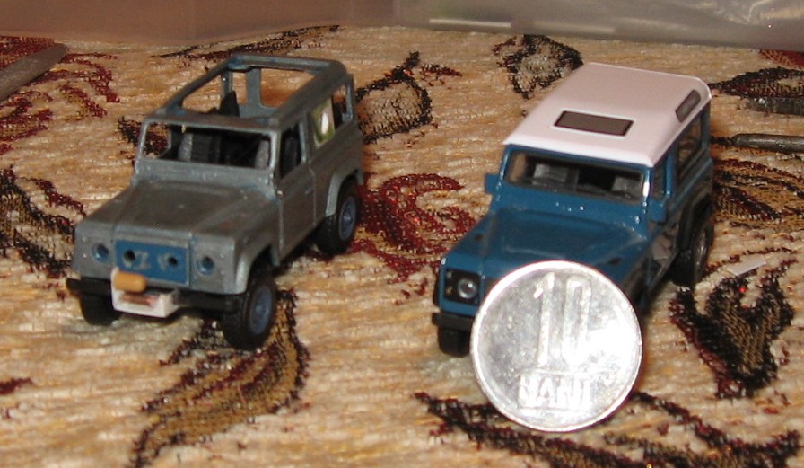

Sa nu ziceti ca am stat degeaba :-D
Progresul a fost destul de lent, din lipsa de timp si de alte proiecte :pint:

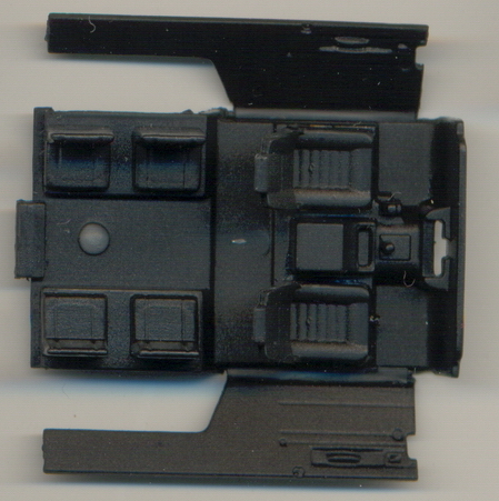

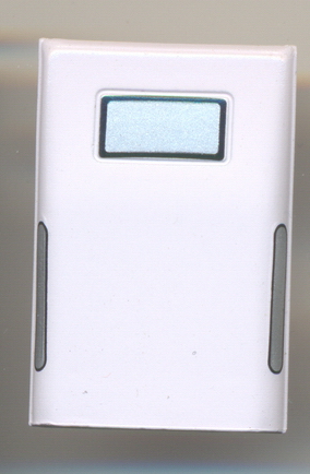

Acoperisul (am eliminat trapa, ce sa caute John cu capul pe afara :-) ):

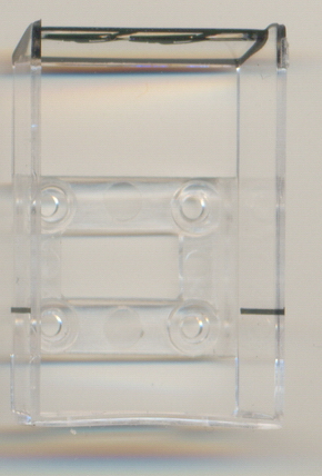

Caroseria (a stat cateva zile in diluant, si tot nu am scapat de curatat vopseaua mecanic, a trebuit sa recurg la surbelnita :-x observati cat de fin e lucrat metalul si cate detalii sunt sub vopsea si nu se vedeau inainte, sper ca la mine sa fie mai multe vizibile):

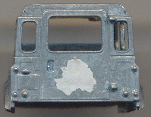

La spate am lipit pe interior cu superglue o bucata de plastic subtire transparent, apoi am acoperit cu Humbrol Model Filler gaura, mai trebuie doar finisat. Se vede in poza ca am taiat si oglinzile, o sa fac unele mai realiste din foita subtire de plastic si sarma.

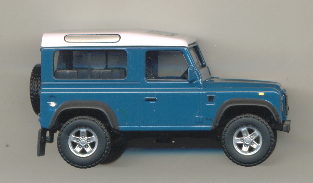

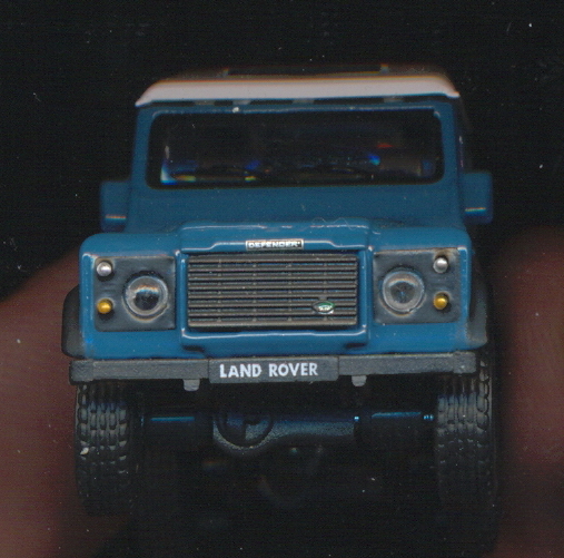

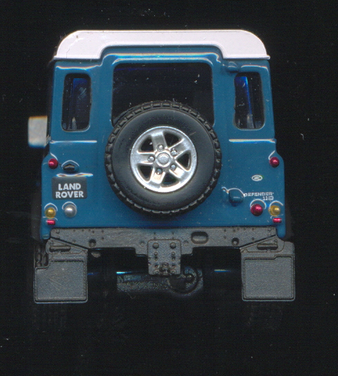

Of, de 2 ani incoace am descoperit ca nuprea mai am timp de machete :-D Ba facultatea, ba varuitul in casa ba prietena ba servicul, toate astea imi cam mananca timpul. Asa cum unii dintre voi 'colectionati' kituri nefacute (e un fel de a spune), eu mi-am indreptat energiile in alta parte, spre produsele Cararama Hongwell 1:72. A inceput ca o colectie mica dar acum are peste 100 de bucati, din pacate nici una militara pentru ca nu am gasit pana acum la noi. Exista Jeep Willis si ceva Land Rovere cu livrea militara dar eu nu am gasit la noi.
Am gasit o cale de a impaca si capra si varza, si anume modificarea anumitor modele si transformarea lor in altele, colectionarii numesc aceste modele Code3. Asa imi mai mentin si eu mana pana cand gasesc timp si pentru machetele 'adevarate' :pint:
Primul a fost un GMC Sierra:
vopsit cu pensula cu acrilice oliv, black, sand si military green, toate de la Testors. A iesit binisor si mi-a crescut pofta de altceva. In colectia mea a intrat si un Land Rover Defender 90 Hard Top:
(pe spate scrie Land Rover Defender 110, in fapt versiunea lunga cu 5 usi se numeste 110, asta e o greseala a producatorului)
Imi cer scuze pentru poze, de fapt sunt scanuri, nu am camera digitala :-?

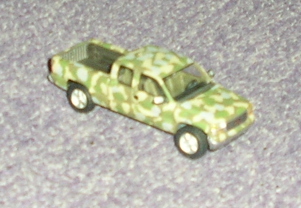

Poza aia cu GMC Sierra a fost facut cu o camera fara macro. O sa scanez masinuta acasa, ar trebui sa se vada mai clar. Modelele de GMC Sierra arata asa:

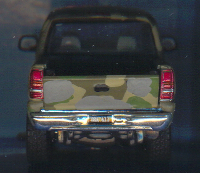

Postat 14 October 2006 - 02:27 PM
Scan-uri cu GMC Sierra pictat in culori de camuflaj:

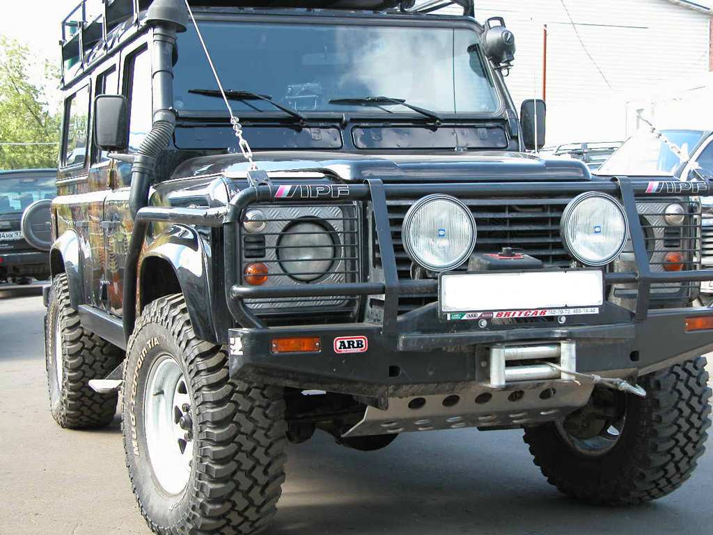

Uite aici 2 poze 'inspirative' :whistle:
Pozele le-am prelucrat sa incapa, in realitate sunt mai mari ca dimensiune (fisier si rezolutie). Le-am luat de pe Google, mai sunt o multime.

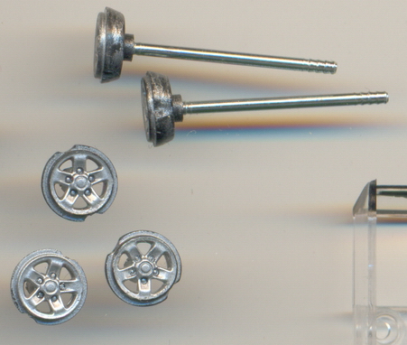

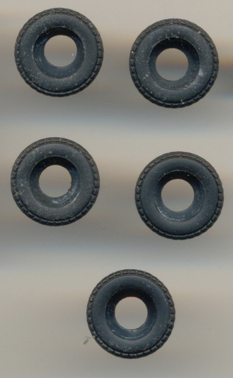

Land Roverul a primit ce merita, 5 jenti de tabla in locul celor cu spite mai potrivite pentru oras si aspect decat pentru armata:

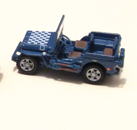

Jentile au fost primite de la un Jeep Willys care arata mai bine cu ele asa si va fii transformat intr-un 'fun vehicle':
Intermediarul lor a fost un Land Rover varianta de baza:

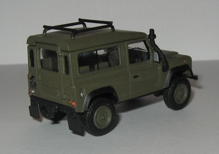

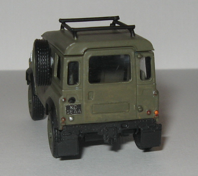

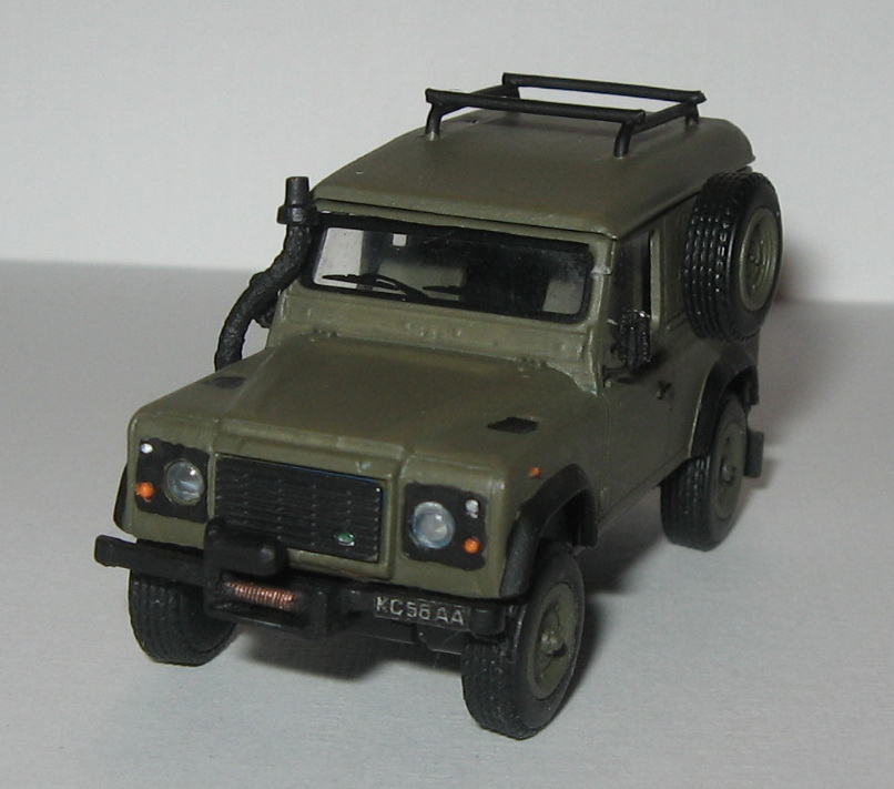

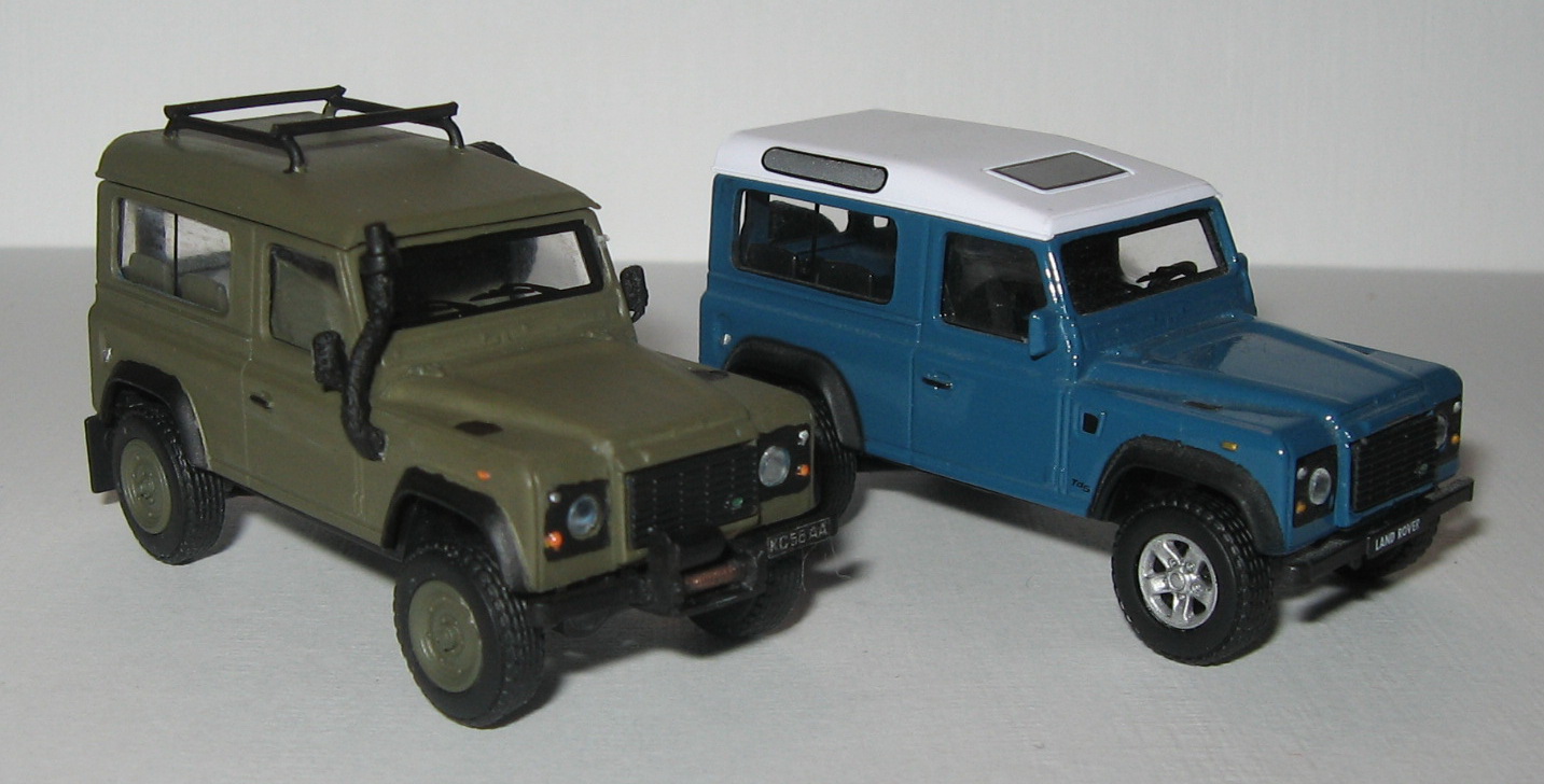

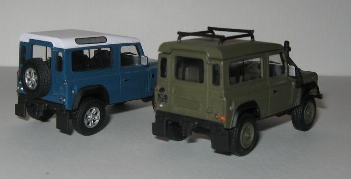

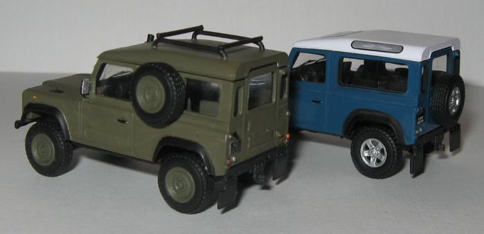

In sfarsit e gata!
Fata de fratiorul civil, are troliu, cauciucul mutat pe lateral, jenti de tabla, snorkel si un fel de portbagaj (asta am incercat sa reproduc), volanul mutat de pe stanga pe dreapta, oglinzi mai realistice fata de cele originale.
Vopsirea am facut-o cu vopsea acrilica Testors Oliv si pe alocuri cu negru. Oliv-ul s-a asezat foarte bine (sau cel putin asa parea la lumina naturala, blitz-ul a evidentiat acum niste zone mai cu 'pete' :spiteful: ). Stopurile si semnalizatoarele le-am facut cu acul cu vopsea email rosie, portocalie si argintie (lac de soba :clapping: ), manerele cu negru acrilic, busonul de benzina tot cu argintiu.
Numerele de inmatriculare fata si spate (KC 56 AA) sunt (cred) fictive, dar asemanatoare cu unele vazute prin poze la Land Rover-uri britanice si sunt tiparite (cu un Lexmark Z45) pe hartie autocolanta si apoi acoperite cu scotch transparent.

#40 Useril este offline   LDH
  • Postari: 1430
Postat 02 December 2007 - 04:48 PM
Faina realizarea.
Credeam ca ai abandonat proiectul pe care-l consider un indrumator bun pentru mine avand in vedere ca am si eu asa ceva si ma gandeam sa transform.
O singura problema
"AdyAero" a spus:
...volanul mutat de pe stanga pe dreapta
De ce nu ai modificat si pozitia stergatoarelor de parbriz?
Numarul de inmatriculare trebuia pus si el pe partea dreapta a sensului de mers, in fata, si diametral opus in spate.
Englezii merg normal pe drum, adica pe stanga, noi ceilalti mergem pe dos.
