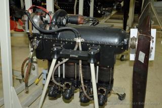

Pentru ca partea frontala a capotei are destul de multe orificii si destul de mari m-am gandit ca la interior sa ii pun un motor Hirth , binenteles scratch si care sa aduca a Hirth
Imagine atasata: klemm 25-6-.jpg
Motorul
Imagine atasata: hm 60-.jpg
Scratch
Imagine atasata: klemm 25-7.jpg

Sugestie pentru motor: pe niste cilindrii din stiren, bobineaza fir de cupru, doua diametre, unul mai gros si unul mai subtire, cam 40% din diametrul sirmei groase. Astea vor reprezenta aripioarele de racire, Fixezi totul cu superglue lichid. Dupa vopsire o sa arate mai aproape de realitate.

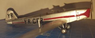

#6 Useril este offline   ovichelu
  • Postari: 289
  • Inregistrat: 26-January 09
Postat 07 March 2018 - 01:10 PM
Vezi postareaZ-mare, la 07 March 2018 - 10:32 AM, a spus:
Poate ca dacă ziceai înainte il făceam asa , acum nu-l mai modific . Oricum nu stiu cat se va vedea din el . Dar ideea e foarte buna si de tinut minte . Sincer eu ma gândisem sa trec bucățile de culee printr-o piuliță. Deocamdată rămâne asa . :hi:
Postat 07 March 2018 - 02:35 PM
Vezi postareaovichelu, la 07 March 2018 - 01:07 PM, a spus:
Longine YR-CFR era proprietatea CFR-ului care pe vremea aia avea școală de pilotaj. Ca si organizație era similară ARPA dar susținută financiar de CFR. Legat de Klemm 25 aparținând ARPA, nu toate erau la fel .Cel din poza nu are săgeată si daca privesti la avionul din planul doi acesta are altă culoare.
Poza prim amabilitatea domnului Dan Antoniu
Inteleg. Eu vorbeam despre inmatricularile civile.
Ala din poza - in prim plan - este deja inmatriculat militar.
Daca YR CFR apartinea de Caile Ferate Romane( ce vremuri, CFR, avea avioane, astazi nu mai are nici vagoane !) cred ca lineatura era albastra.
Aceasta postare a fost editata de Longinus: 07 March 2018 - 02:36 PM

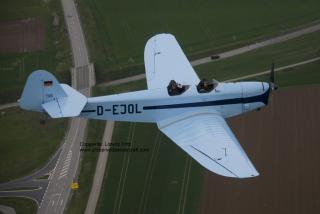

S-ar putea să ai dreptate Longinus, uite o poză a unui aparat restaurat . Mie imi par foarte apropiate culorile .
Fotografia originală

Incep sa cred ca nu exista kit ușor. De exemplu ce fel de capota aveau Klemm-ul nostru? Căutând pe net imagini am gasit asa :
Imagine atasata: tmp_29414-Aufgebockt-zum-Reifenwechsel-Panne-bei-der-Klemm-25-ein-598771391242844.jpg
Imagine atasata: tmp_29414-klemm_l25evii_d-emdu_deutschesmuseum2010_2_t181958521.jpg
Postat 10 March 2018 - 05:59 PM
Eu ştiu aşa: aparatele Klemm aflate în dotarea ARPA (şi acest CFR) erau de tipul L25 dVII cu motoare Hirth HM 60 de 80 CP.

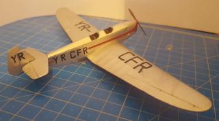

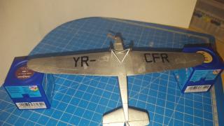

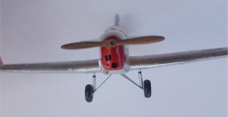

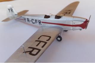

Postat 04 May 2018 - 10:06 PM

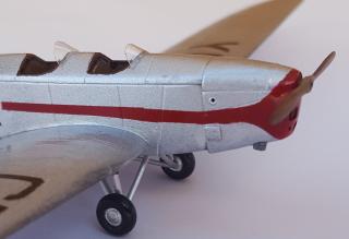

Cam asa arata Klemm-ul acum . maine ultimele retusuri si mici adaugiri pe ici colo .
Ah da , si poze noi , la lumina naturala .
Liber la comentarii rosii si alte cele . Fara pari si pietre.
  • Imagine atasata: 20180504_203827.jpg
  • Imagine atasata: 20180504_203606-.jpg
  • Imagine atasata: 20180504_203729.jpg
  • Imagine atasata: 20180504_203737.jpg

  • Postari: 4914
Postat 06 May 2018 - 07:38 PM
Salutare si Felicitari ! :clapping:
Avionasul arata bine si e ingrijit lucrat -
Din pacate inmatricularea , in special cea de pe fuselaj si coada este partea slaba .
Oare se mai poate corecta , caci altfel e o lucrare reusita . Eu as fi incercat sa-l fac din decaluri .
Uite de ex . coala aceasta ( Ju 52 civil ) https://modelingmadn...italeri/150.htm
La " Manfred von Richtofen " ar fi cam tot ce ai avea nevoie pt. inmatricularea de pe fuselaj , mai putin Y , care ar trebui construit din alte litere .
Din D-ABIK si D-AQUI se pot taia literele ca sa reproduci inmatricularea de pe si sub aripi . Din Q ai putea sa faci C , din B un R , din D un alt R , taind partea de jos si lipind-o mai sus si apoi mai trebuie sa adaugi un piciorus ; din K posibl un Y ; iar din A si I probabil un F cu un pic de straduinta .
Si ti-ar mai ramane din restul colii cateva decaluri colorate din care se pot folosi pentru diverse dungi sau motive ...+ desigur un Ju 52 numai bun de facut varianta de army .
Ps- Jantele rotilor la avionul original cred ca sint negru lucios .
  • Imagine atasata: zzzzzz zzzzz ju 150b.jpg
Aceasta postare a fost editata de dany: 06 May 2018 - 07:55 PM

Postat 06 May 2018 - 08:59 PM
Vezi postareadany, la 06 May 2018 - 07:38 PM, a spus:
Dani ,din pacate mastile pentru lateral au fost foarte greu de taiat . O sa refac acea zona , dar nu in curand . Am de gand sa-mi printez singur decalurile doar ca pana acolo mai am de invatat si sa-mi comand oarece hartie pentru decaluri .
Azi am reusit sa fac poze la lumina naturala si le voi posta , plus ca i-am pus evacuarea , am facut cablurile pentru comnda directiei si cateva nimicuri .
Aceasta postare a fost editata de ovichelu: 06 May 2018 - 09:20 PM

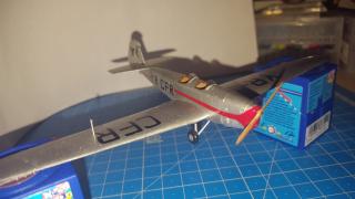

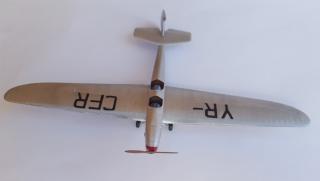

Postat 06 May 2018 - 09:14 PM

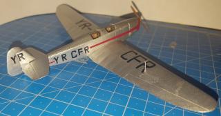

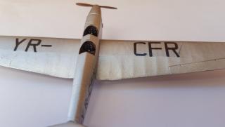

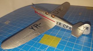

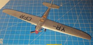

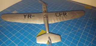

Cam asa arata micul meu CFR-ist .Se putea si mai bine insa imnatricularea mi-a dat multe batai de cap. De indata ce voi reusi sa-mi printez sigur decaluri vafi remediata si aceasta mica problema .
Imagine atasata: 20180606_165420.jpg
Imagine atasata: 20180606_165435.jpg
Imagine atasata: 20180606_165447.jpg
Imagine atasata: 20180606_165514.jpg
Imagine atasata: 20180606_165528.jpg
Imagine atasata: 20180606_165703.jpg
Imagine atasata: 20180606_165645.jpg
P.S. Stati pe faza ca urmeaza fratele ,cel cu haina militara .
  • Postari: 12696
Postat 08 May 2018 - 04:40 PM
Ovicelu, ti-a iesit bine dar sunt si ceva circoteli.
In primul rind, cum am mai pus si cu lta ocazie, trebuie marita putin distanta focala la obiectivul foto (zoom), pentru a disparea acea perspectiva exagerata ce deformeaza subiectul.
In al doilea rind, vopseaua e cam prea "buburosata", parca ar fi Lunar. Ce vopsea ai folosit?
In al treilea rind, acele pete alburii, de la ce sunt? Nu poti sa le stergi?
Si da, inscripionarile cam lasa de dorit. Cind faci masti, daca nu le tai "tzais"" si nu vopseti in strat subtire, nu da bine deloc!
Ehe, de cite ori nu am facut si eu promisiunea asta...

Postat 08 May 2018 - 09:05 PM
Vezi postareaZ-mare, la 08 May 2018 - 04:40 PM, a spus:
La treaba cu foto mai exersez , din pacate au fost facute si pe fuga .
Mr. Hobby AqueosH8 . Sincer nici mie nu mi-a placut cum se aseaza , am impresia ca nu are un pigment chiar fin .

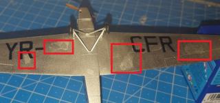

Nu imi dau seeama despre ce pete vorbesti , marcheaza pe o poza te rog .
Z-mare chiar vreau sa schimb inmatricularea de pe lateralul fuselajului . De ceva vrme ma gandesc serios sa-mi iau un plotter , asa imi pot face masti singur si nu numai pentru litere si cifre , ci si pentru cupole si alte simboluri unde decalurile nu se preteaza .
Multumesc pentru sfaturi !

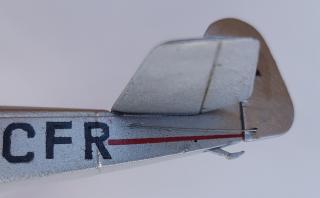

#17 Useril este offline   busila
Postat 09 May 2018 - 09:09 AM
La petele astea cred ca se refera ;
Imagine atasata: Pete.jpg
