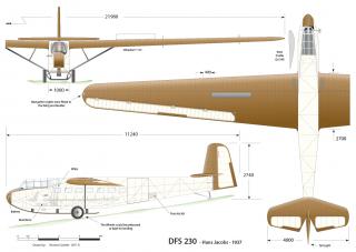

Nu stiu ce le-a trecut prin cap, dar fiind vorba despre versiunea romaneasca, cred ca au vrut sa spuna ca exteriorul se vopseste in RLM 02 (uper surface) si HU 168 de la "brau in jos".
Aripile aparatului erau din lemn/placaj, poate asta vor sa spuna : "culoarea placajului".

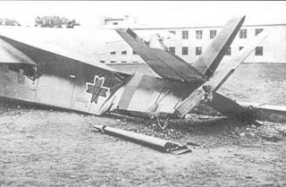

Postat 09 March 2018 - 12:13 PM
Nu stiu dupa ce s-au orientat cehii, dar in poza autentica se vede clar ca planorul prabusit nu era vopsit cu picatele - stil pastrav.
Eu totusi zic ca mai credibila este poza reala decat instructiunile de vopsire color,de pe cutie.

Postat 09 March 2018 - 03:30 PM
Wow, clar! Da, ajuta! Multumesc!
