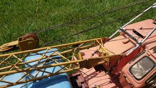

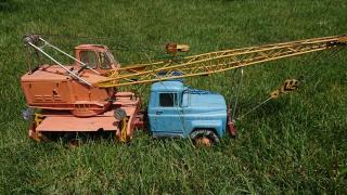

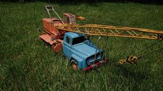

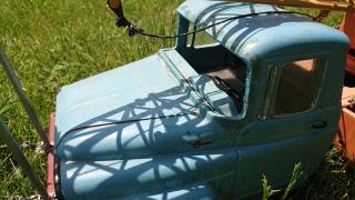

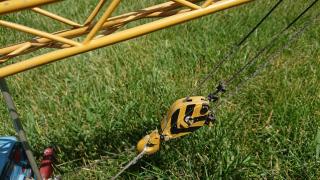

De curand am intrat in posesia unei machete extraordinare,dar care necesita o restaurare complexa si de durata.
Este vorba despre o macheta de macara AM5, fabricata(ambele: macaraua reala si macheta) la uzina de utilaj petrolier (UPET)Targoviste. Intrucat nu am o experienta foarte vasta in ale modelismului (inafara de cateva adaptari/modificari/reparatii ale unor machete metalice 1:50 sicateva kit-uri la diverse scari, realizate in decursul anilor), sper sa gasescaici indrumari si raspunsuri la intrebarile mele.
Automacaraua AM-5 a fost fabricata in anii '60 si '70 (credca si la inceputul anilor '80) si a fost montata pe sasiu de SR113 Bucegi siSR113-D (SR-DAC).
De-a lungul timpului si macaraua propriu-zisa(suprastructura) a trecut prin niste modernizari succesive. Avand in vederemodelul reprodus de machete (si anume, sistemul de scripeti pentru ridicareabratului), pot trage concluzia ca ea a fost fabricata inainte de 1971.
Macheta are o poveste mai lunga. Eu am cumparat-o de la uncolectionar din Braila, care, la randul lui, o are de la familia unuia dintredirectorii fabricii UPET care a primit macheta cadou la iesirea la pensie.
Macheta a fost realizata manual in sectia de prototipuri siscularie a fabricii si era folosita la diversele targuri si expozitii din tarasi strainatate la care fabrica participa. Este realizata integral din metal:sasiul si suprastructura sunt facute din table zincata ambutisata si imbinatacu suruburi sau prin cositorire, rotile, osiile si cabina Bucegi-ului sunt dinaluminiu (prelucrat prin frezare, cred), iar bratul din tije de otel zincat cudiametrul de 3mm, de asemeni cositorite la imbinari.
Macheta a suferit de-a lungul timpului diverse stricaciunisi are nevoie de o restaurare completa. Astfel, vopseaua era sarita in maimulte locuri, anumite piese erau deteriorate (dezlipite sau rupte), iar altelelipsesc cu desavarsire: carligul de remorcare, roata de rezerva, rezervorul debenzina, oglinzile retrovizoare, un geam de la cabina macaralei si, unul dintrecele mai greu de realizat repere, cred, va fi parbrizul panoramic de la cabina “Buceagului”.

#2 Useril este offline   flo
  • Postari: 2512
Postat 10 July 2018 - 11:49 AM
Faina masina.
Postat 10 July 2018 - 12:37 PM
Foarte frumoasa lucrare.
Avind in vedere unicitatea acestei machete si desigur,istoricul ei, eu o apreciez ca fiind valoroasa,chiar si in starea in care se afla.
Aceasta postare a fost editata de Longinus: 10 July 2018 - 12:37 PM
#4 Useril este offline   ampopa
  • Postari: 83
  • Inregistrat: 01-February 08
  • Interests:machete (de camioane si utilaje de constructii), off-road
Postat 10 July 2018 - 02:26 PM
Vezi postareaLonginus, la 10 July 2018 - 12:37 PM, a spus:
Intr-adevar este (sau, cel putin, eu o consider) foarte valoroasa. A fost si scumpa la achizitie si este o piesa unica. In plus, mai am cateva "raritati" romanesti, langa care va da foarte bine.

De exemplu: ce fel de vopse imi recomandati? Acrilica (si de care - avand in vedere suprafetele, ar fi nevoie de o cantitate mai mare, asa ca ma gandeam la ceva de genul Pentart sau ComArt. Are cineva experienta cu asa ceva? Sau email? Inteleg ca emailul este mai prietenos cu incepatorii, insa necesita mai multa munca pentru curatatul aerografului (am un set aerograf+compresor Tamyia Spray Work). Am facut doar cateva probe cu niste acrilice mate de la AirFix (din niste kit-uri de-ale lui fie-miu:) ).
In al doilea rand, poate cineva sa ma ajute cu niste fotodecupaje "custom made"? As vrea sa-i refac sigla de V8 de pe capota si i-as face si o sigla cu Bucegi.
In al treilea rand, ar fi parbrizul. Aveti ceva idei (cineva ma sfatuia sa fac o matrita din tabla, pe care sa modelez plexiglass prin incalzire)?

Eu aş recomanda pentru vopsire email . Nu e deloc unfriendly cu aerograful, iar procedura de curățare nu mi se pare mai complicată.
Părerea mea: email.
Problema ar fi nuanța, asta dacă vrei să păstrezi culoarea originală.
Cât despre parbriz, eu aş sugera o matriță din lemn de tei, cu plexiglas mulat peste. Matrița din metal...s-ar putea să facă probleme la căldură. Lemnul este relativ neutru.
PE -uri...cu V8 şi sigla prpducătorului :unknw: ...habar n-am, dar s-ar putea să rezolvi mai uşor cu o imprimantă 3D . Cel puțin aşa cred.

Culorile sunt cele reale.
Geamul rotativ "de aerisire" al usii trebuie lucrat caci este prea ingust.

Eu te sfatuiesc sa dai si cu un grund inainte de vopsire.
Ca si Longinus as merge pe email, dar vopsele dedicate machetelor(Revell, Humbrol, Italeri, etc).
Apropo ce scara este macheta?

Macheta este la scara 1:10.
Cu siguranta voi aplica un grund, avand in vedere ca este facauta din alama, aluminiu si tabla zincata, materiale ce necesita, in principiu, un grund special.
Grundul pe care intentionez sa-l folosesc este : http://www.hammerite...als_primer.html
O sa merg, atunci, pe emailuri. Pentru sasiu, am luat, deja niste vopseluri Rainbow, de la Maimeri (am niste dubii legate de culoare, dar o sa ma joc cu ele inainte, sa-mi fac mana).
Culoarea aia rosie decolorata nu am vazut-o niciodata. cabina, da, este apropiata de albastrul original. Insa, pentru ca vreau un pic de variatie, cred ca raman opope albastru la macara (asa cum era si primul strat de vopsea) si cabina rosie (cu bratul galben, ar iesi chiar un pic de tricolor :) ).
Cat depsre geamurile mici, asa este, insa, cum spuneam mai devreme, vreau sa pastrez cat mai mult din autenticitatea ei, astfel incat interventiile/modifcarile vor fi minime. Mai sunt multe inadvertente la cabina (asta, cu geamurile, este cea mai mica dintre probleme): cabina reala era cu scaune, nu cu banchete, caouta motorului era diferita, chenarul botului era un pic diferit, aripile erau mult mai rotunjite, etc.

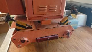

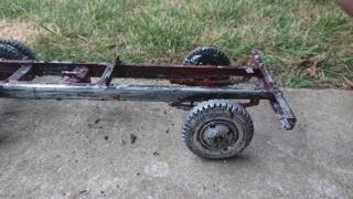

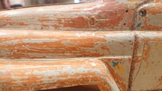

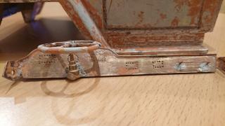

Intre timp, sa va mai spun ce-am mai facut la ea.
Primii pasi au fost sa incep sa demontez subansamblele mari:cabina si suprastructura macaralei. Aici a mers repede, acestea fiind fixate desasiu cu niste suruburi M3.
In prima faza, din lipsa de spatiu, dar, mai ales, ca sa nuincurc piesele intre ele, ma voi ocupa de restaurarea sasiului si a cabinei.
Am inceput prin a demonta tot ce se putea demonta:interiorul (adica o tabla pe care erau fixate bancheta - scaune, in realitate, si pedalele –schimbatorul de viteze lipsea si va trebui facut – din sarma zincata de 1.2mm),bordul, geamurile, panoul din spate al cabinei, farurile, grilele transversaleale radiatorului.
Am incercat sa inlatur vopseaua veche, cu decapant (amfolosit un gel decapant din comert), ocazie cu care am descoperit ca subvopseaua albastra era un alt strat de vopsea portocalie, iar sub aceasta spritzchit si grund.
Am curatat mai toata vopseaua si am inceput sa slefuiesc unpic cabina.
Urmatorul pas va fi sa aplic un strat de grund acrilicpentru neferoase (cu aerograful, probabil) si un strat de spritz chit (amcumparat de la un magazine de vopseluri auto un spray cu spritz chit), dupacare sa slefuiesc cabina, pana o aduc la o stare care sa permita vopsirea ei.

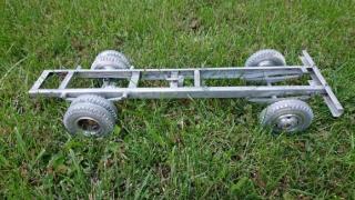

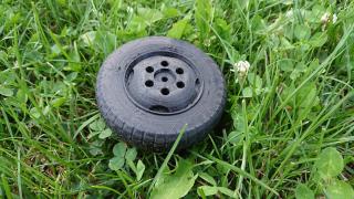

#13 Useril este offline   ampopa
  • Postari: 83

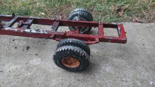

Postat 12 July 2018 - 09:32 AM

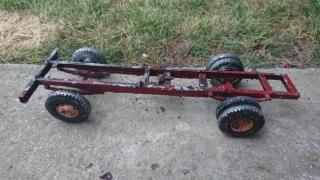

Cam asa arata acum sasiul. In plus, cu ajutorul colegului Prognosis, am si roata de rezerva (nu seamana cu rotile ei, dar, avand in vedere ca va sta sub sasiu, nu e chiar un capat de tara).
Am descoperit si ca sasiul are niste piese dezlipite. S-au rezolvat relativ usor cu un letcon. O sa ii pun si indicatoarele de gabarit de pe bara din fata )0o sa le fac din sarma zincata de 1,2mm cu cate o margea in capat).

#15 Useril este offline   flo
  • Postari: 2512
Postat 13 July 2018 - 08:41 AM
Culoarea aia rosie este o vopsea care oferea o rezistenta mai buna la coroziune. Un fel de grund -vopsea. In plus, reglementarile vremii , obligau sa fie vopsite in culori stridente (galben sau portocaliu) partile mobile ale utilajului.
Spor la treaba.
