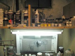

Eu am avut initial o chestie d-asta facuta cu un ventilator de ICE Felix, la 220V. Scula serioasa, cel putin asa credeam. N-a prea facut fata pe tubulatura, facea ceva-ceva dar nu m-a satisfacut niciodata :-)
Mai scapau vapori, mirosuri, etc...
Varianta 2, din poza, e facuta dintr-o hota ordinara (din care am pastrat cutia, si elementul de filtrare cu plase metalice), la care am atasat un ventilator centrifugal semi-industrial. Locul unde e instalat e o pivnita fara mari posibilitati de ventilatie, si e critic sa faca treaba calumea...
De cand o am si o folosesc, am uitat cum miros diluantii...
  • Imagine atasata: Spray_booth_front.jpg
Postat 15 October 2006 - 04:45 PM
Ventilatorul de care spuneam... Duce cam 300CFM pe tubulatura mea intortocheata.
A costat multisor, dar e facut sa mearga 5 ani non-stop, si e solid... Si-a meritat pana acum (il am de aproape 2 ani) fiecare leu.
Cred ca-si amortizeaza costurile tinand cont ca e mai ieftin decat niste vizite pe la doctor :-)
  • Imagine atasata: Spray_booth_back.jpg
