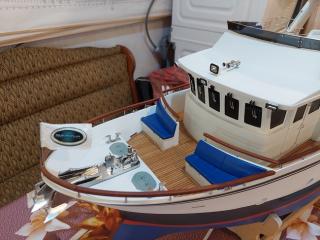

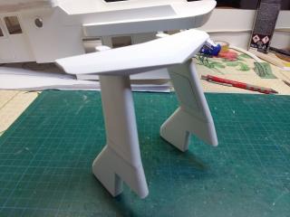

Postat 03 May 2020 - 09:56 PM
Vezi postareacorneltt, la 01 May 2020 - 12:24 PM, a spus:
Foarte frumoasă lucrarea, felicitări și spor īn continuare

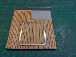

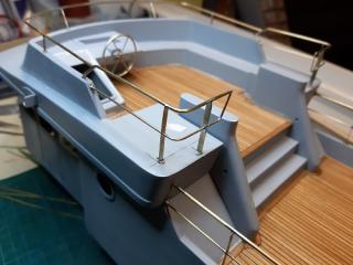

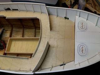

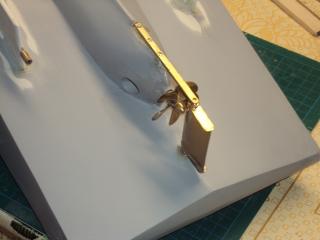

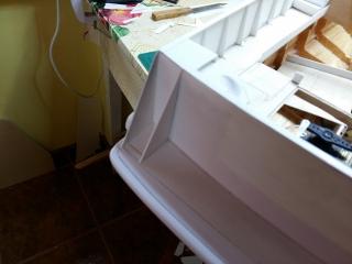

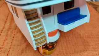

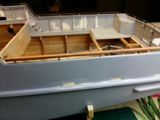

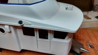

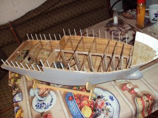

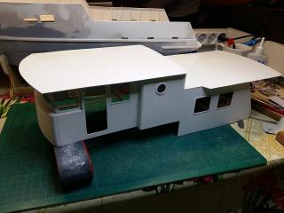

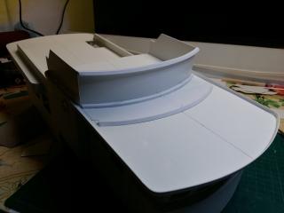

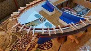

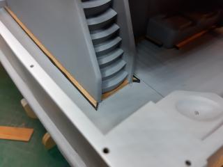

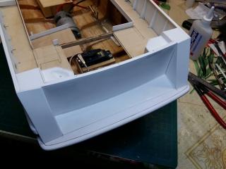

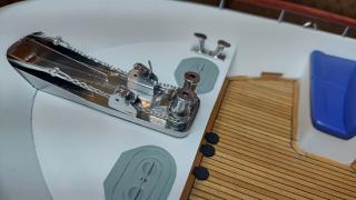

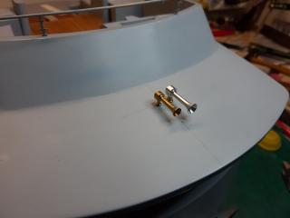

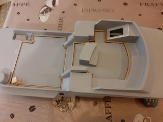

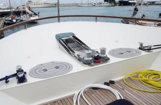

Multumesc @corneltt , lucrul cu metale merge mai departe cu confectionarea unui hach la lazarette pentru cine nu stie despre acest lucru ca nici eu nu stiam https://en.wikipedia.../wiki/Lazarette .
Pentru lucru am folosit tabla de aluminium de 1 mm , tabla am taiato la laser (traforaj) si am prelucrato in CNC (pila) dupa prelucrare am aplicat un tratament de lustruire folosind sandpaper de 400 , 1000 , 2000 si in final pasta ultrafina frecata cu pasla , ar fi mers si un pic de pasta de dinti .Dupa confectionarea ramei a urmat proiectarea la locul de montaj si montarea propriuzisa , operatiunea fiind mai dificila . Rezultatul il puteti vedea in imaginile de mai jos .
Toate cele bune si o seara frumoasa va doresc .
P.S. Pentru nelamuriri si alte intrebari privind constructia modelului raspund in cel mai scurt timp .

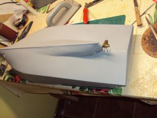

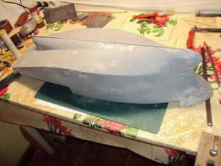

#85 Useril este offline   dj-bobo
  • Postari: 718
  • Inregistrat: 16-May 11
  • Location:Braila
  • Interests:Navomodele ,
    A state of trance .

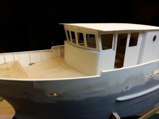

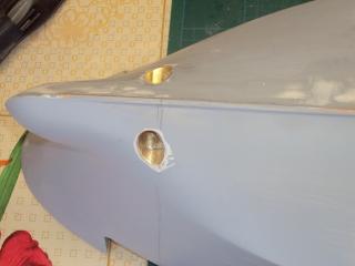

Postat 15 May 2020 - 09:14 PM

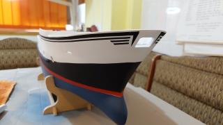

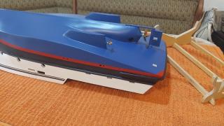

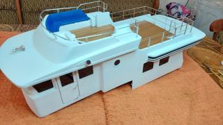

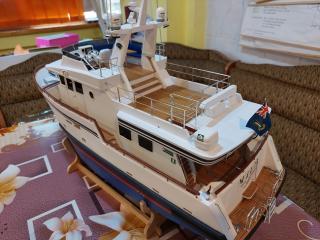

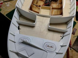

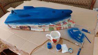

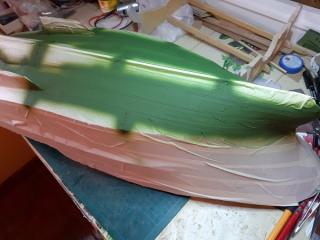

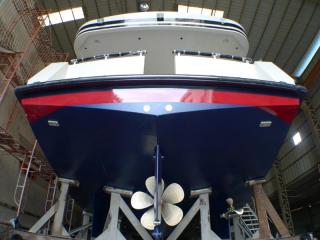

Salutare la toata lumea , lucrul continua cu o lucrare despre metale dar de data asta v-a imita metalele si anume cordoanele de sudura dintre tablele navei . Pentru ca lucrez la o scara generoasa sub linia de plutire se vad aceste cordoane de sudura , la opera moarta finisarea este dusa la maxim aceste cordoane nu sunt vizibile . Mai jos in imagini veti vedea etapele de lucru .
PS. Pentru detalii privind constructia nu evitati sa puneti intrebari voi raspunde in cel mai scurt timp .

#86 Useril este offline   Achristian1
  • Postari: 18
  • Inregistrat: 26-October 16
Postat 16 May 2020 - 08:48 PM
In stilul caracteristic cu care ne-ati obișnuit, Frumos!
Da,personal as dori sa aflu tehnica de "sudură".Multumesc!
#87 Useril este offline   dj-bobo
  • Postari: 718
  • Location:Braila
    A state of trance .
Postat 17 May 2020 - 08:06 AM
Vezi postareaAchristian1, la 16 May 2020 - 08:48 PM, a spus:
Principiul de lucru consta in trasarea pe model a cordoanelor de sudura , urmeaza delimitarea acelor cordoane cu banda de mascare in care spatiul liber este de 1- 0,7 mm .Operatiunea in sine e migaloasa ca sa pastrezi aceasta distanta foarte precis , urmeaza mascarea spatiilor libere a modelului si in final vopsirea cordoaneleor efectiv . Dupa mai multe maini se lasa sa se usuce si apoi se indeparteaza toata mascarea si se finiseaza cu glaspapir foarte fin cordoanele rezultate si cam asta e tot .
Toate cele bune si multa bafta .

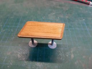

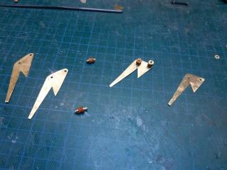

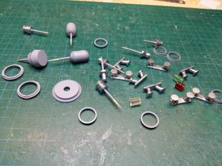

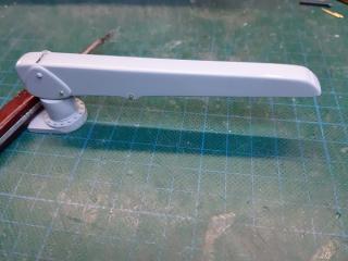

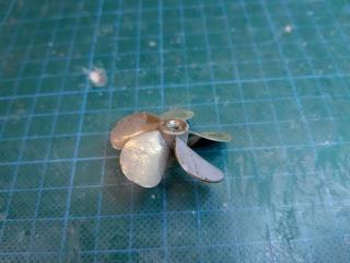

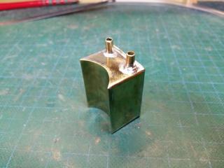

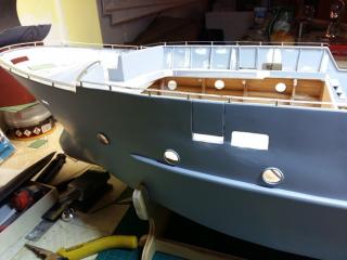

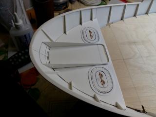

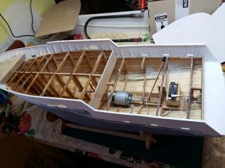

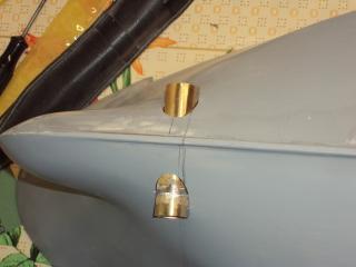

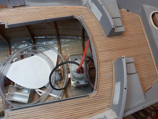

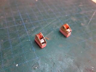

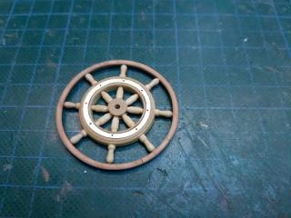

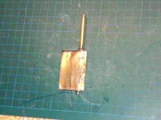

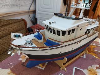

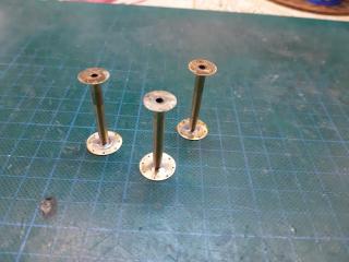

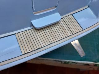

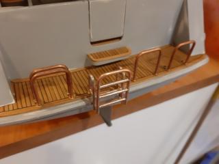

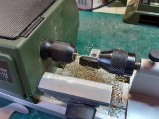

Salutare la toata lumea , lucrul continua cu ceva metale si anume suportii de ghidaj al ancorelor cu postamentul cabestanelor si rolele stopelor . Am efectuat aceasta lucrare in metal , tabla de alama de 0,35 mm, tevi de alama e 2 mm si de 8 mm si ceva textolit . Lucrul a mers mai dificil pentru ca planul pe care il am nu se potriveste cu pozele navei reale , am proiectat de doua ori acest ansamblu pana la faza finala . Imagini din etapele de lucru mai jos .
Toate cele bune si o relaxare usoara sa aveti .

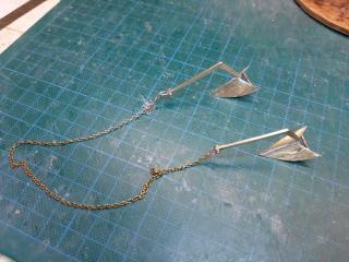

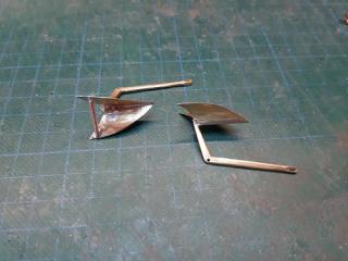

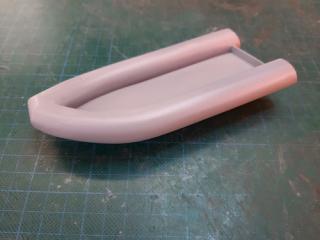

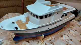

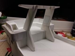

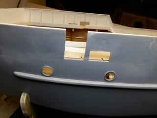

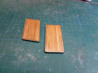

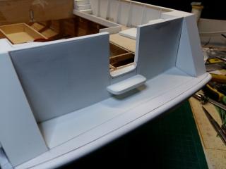

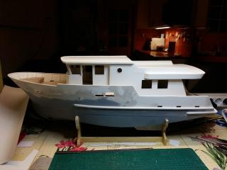

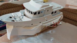

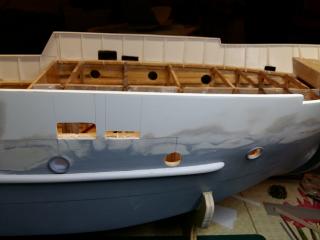

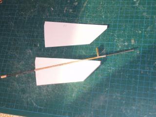

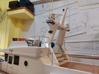

Salutare la toata lumea , lucrul merge mai departe tot cu o lucrare in metal si anume ancorele navei de tip Hinged Plough , un tip de ancore folosite la nave de mici dimensiuni si iahturi .
Toate cele bune .

#92 Useril este offline   Neastefan
  • Postari: 416
  • Inregistrat: 13-February 12
  • Location:Milano
  • Interests:Barci barcute si barchoaie
Postat 29 May 2020 - 11:55 PM
Bre nene parcas cormenele de la tractorul meu!!! Da faine !!!!ar trebui sa pui un film cand cositoresti astea sa vedem si noi cum faci
Aceasta postare a fost editata de Neastefan: 29 May 2020 - 11:57 PM

Postat 31 May 2020 - 09:01 AM
Buna ziua,
Ai ce invata de aici!
Voiam sa va intreb pentru coca de lemn ce fel de chit folositi ?

Postat 31 May 2020 - 10:38 PM
Vezi postareamusashi, la 31 May 2020 - 09:01 AM, a spus:
Buna ziua,

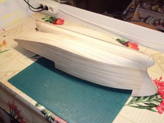

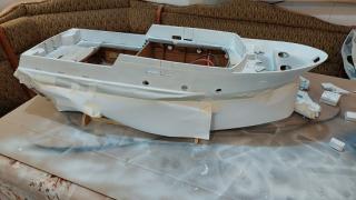

Multumesc
Daniel
Salutare , după cum observ faci un model navigant si pentru asta va trebui să protejeze lemnul inainte de chituire .Pentru o buna protectie īți trebuie țesătura de fibra de sticla si rășină poliesterica , după.acesta operatiunea poti chitul , eu am folosit chitul poliesteric de la Duplicolor la.cutie de 450 g cumparat de la magazinele bricolaj .
Fibra si rășină găsești la Sierra.
Toate cele bune si multă baftă.

Postat 01 June 2020 - 04:34 AM
Vezi postareadj-bobo, la 31 May 2020 - 10:38 PM, a spus:
imi permit sa corectez un pic de preferat a se folosi rasina epoxidica are timp de lucru mai mare si nu miroase asa urit ca cea poliesterica in rest ma aliniez la cele spuse

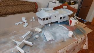

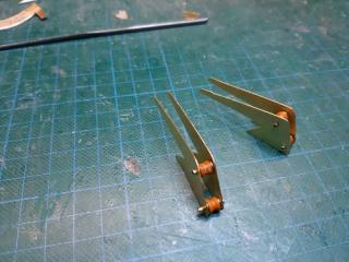

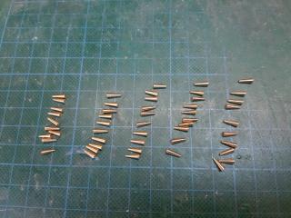

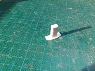

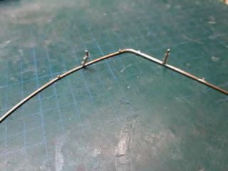

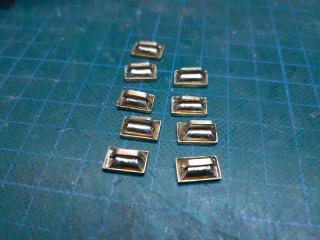

Postat 09 August 2020 - 09:44 PM

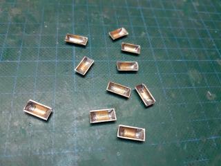

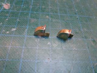

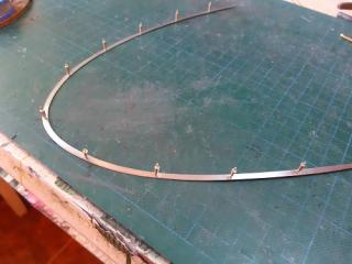

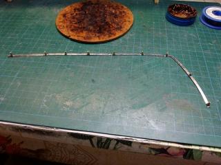

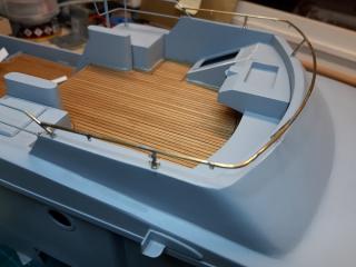

Buna seara la toata lumea , lucrul continua cu cateva piese metalice rfacute in varianta corecta vizual . Piesele respective sunt pontilii de la mana curenta de pe parapeti .<br style="font-size: 13px; background-color: rgb(250, 251, 252);">La constructie am folosit bara de alama de 2,5 mm prelucrata pe strung si freza .<br style="font-size: 13px; background-color: rgb(250, 251, 252);">Cam atat pentru astazi o seara placuta va doresc .

Postat 10 August 2020 - 12:13 AM
Foarte frumos!
Ai o solutie pentru pontili la 1:72? multumesc anticipat!

Postat 10 August 2020 - 07:49 AM
Vezi postarea177, la 10 August 2020 - 12:13 AM, a spus:
Foarte frumos!
Salutare , se pot face dar la sculele de care dispun cu mai multa dificultate , dar gasesti aici . Tot in acest magazin vei gasi o sumedenie de piese pentru modele , transportul este in functie de greutatea coletului si ajunge cam intr-o saptamana .
