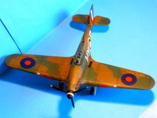

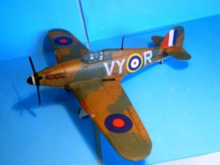

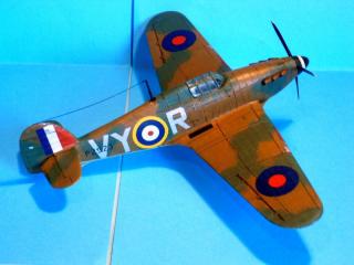

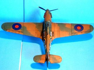

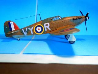

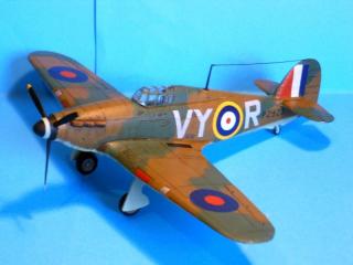

Al doilea avion build-uit de mine:
  • Imagine atasata: DSCN3509.JPG
  • Imagine atasata: DSCN3510.JPG
  • Imagine atasata: DSCN3511.JPG
  • Imagine atasata: DSCN3512.JPG
  • Imagine atasata: DSCN3513.JPG
  • Imagine atasata: DSCN3514.JPG
  • Imagine atasata: DSCN3515.JPG
  • Imagine atasata: DSCN3517.JPG
  • Postari: 12689
Postat 27 October 2018 - 04:13 PM
Fain si mai bine de data asta! :good:
Un sfat:, dupa ce termini macheta de vopsit, pus decaluri, spalari si etc, pe bordul de fuga al aripilor, da cu pensula, cu vopsea din camuflajul de pe extrados. In acest fel nu se vor mai vedea pete din culoarea de pe intrados, pe bordul de fuga.

Salut Dani
Fain vopsit , se vede mana buna .
Wash-ul de pe liniile de panou ale fuselajului este prea accentuat .
Cabina parca nu cade prea bine . Antena iasa bine din fir lycra de ciorap de dama .

Da , chiar ca arata bine . E ingrijit si atent lucrat ! Felicitari Dani ! :clapping:
Bordul de fuga este acolo unde se termina aripa .Muchia .
Z spunea sa vopsesti acea muchie in camuflajul de deasupra .

Vorbeam de chestia asta

Salut Dani
Cam astea ar fi liniile de panou si liniile de nituri.
De fapt eu ma refeream la liniile de nituri . Modelul fiind in pozitiv , liniile de nituri sunt prea accentuate
Imagine atasata: Dani.jpg

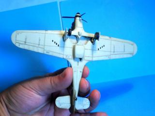

Salut Dani, intrebare la tine, evacuarile tuburilor de la mitraliere erau asa in kit, sau le-ai scratch-uit tu? Nu de alta, dar n-am mai vazut schema asta la Hurry. Din ce stiu eu sunt in zig-zag.
Spor!
Aceasta postare a fost editata de LiviuM: 01 November 2018 - 12:36 PM
#13 Useril este offline   dani
Postat 02 November 2018 - 11:04 PM
Salut Liviule,evacuarile asa erau in kit.Nu stiu daca asa trebuiau sa fie,dar am remarcat ca pe un Hurricane MK IIIB[kit Airfix-ce il am in lucru],sunt intr-adevar in zig-zag.Poate ne lamureste careva,eu sunt in stadiul de "back to basics",in ce priveste aviatia...adica nu stiu nimic depre aviatie ,dar imi face placere sa le build-uiesc :lol: :lol: :lol: .Ma "antrenez" pt un Lancaster :yahoo: :yahoo: :yahoo: ...
Postat 03 November 2018 - 12:59 AM
Poziționarea diferită a fantelor pentru evacuarea tuburilor se datorează armelor cu care erau dotate cele doua versiuni de Hurricane:
Mk IA avea 8 mitraliere Browning 303 în timp ce pentru Mk IIB s-a optat pentru 8 mitraliere Browning 12x303 cu teava modificată. Dispunerea acestor arme în aripi "în scară" sau "zigzagat" era diferită datorită sistemului de armare şi a dispunerii închizătorului la cele doua modele de mitraliere. Diferența constructivă se datorează, de fapt, pulberii folosite de muniția celor două arme: modele de Browning inițiale(cele de pe Mk IA) foloseau o pulbere mai instabilă.Armele astea trăgeau mai "împrăştiat" şi cu o viteză mai mică la gura țevii(muniția Ap avea undeva în jurul a 900 m/s),În timpul tragerilor, temperatura ridicată la care ajungeau armele, putea iniția explozia muniției rămasă în magazii(au fost cazuri şi nu puține) . După adoptarea pulberii mai stabile şi cu putere mai mare de detonare, a apărut nevoia modificării țevilor de mitralieră, a închizătorului care trebuia să facă față detentei mult mai puternice, a manşonului de la gura țevii care era în pericol să pleznească. S-au obținut arme mai puternice,mai precise, care trăgeau cu o viteză mult mai mare la gura țevii(aproximativ 1400 m/s), dar care trebuiau dispuse intercalat; pur şi simplu nu exista altă soluție: aceleaşi 8 mitraliere, dar dispuse în zigzag.
De aici diferența pe care o vedeți pe intradosul aripilor la MK IA față de MK II.
Noile Browning-uri cu mecanisme şi țevi întărite, au rămas şi în dotarea primelor modele de Spitfire.
Nu este nicio greşeală. Pur şi simplu Mk I A avea mitraliere diferite de Mk IIB, deşi aparent erau identice şi aveau acelaşi calibru(7.7 mm).
Aceasta postare a fost editata de Longinus: 03 November 2018 - 01:06 AM

Postat 04 November 2018 - 12:14 AM
Cu plăcere Dani.
Uite, o dispunere în zig zag a armelor din aripa unui MkII.
Imagine atasata: brow303-b.jpg
Postat 04 November 2018 - 12:26 AM
În urma modificărilor, noile modele de Browning 303 aveau o cadență de tragere nominală, crescută la 1500 de lovituri pe minut, de la 1150.
Belgienii de la FN au modificat mitralierele astea şi mai mult, obținând o cadență de foc de 1700 de lovituri pe minut.
Muniția folosită de englezi era cu tub cu guler(spre deosebire de Browningurile americane care foloseau tub fără guler), proiectilul de 7,7 x 56R cântărea 10,6 grame şi era mai uşor de cât muniția de 7,92 folosită de MG 17 de pe Me 109 E, cu 0,2 grame .
