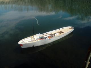

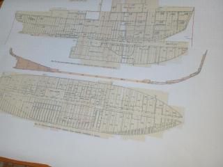

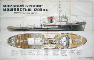

Dupa o perioada indelungata in care am strans material documentar privitor la remorcherele clasei FARUL (majoritatea din surse rusesti), am inceput constructia unui model la scara 1:72.
Navele au construite la Galati, in deceniul cinci, dupa proiectul sovietic A202. Mai mult de zece nave au fost exportate in URSS, doua au primit culorile marinei militare romane (RM101 si NS116); nu am gasit date despre numarul remorcherelor sub pavilon romanesc folosite in scop civil.

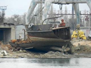

Remorcherul FARUL (foto via marinarii.ro)
Imagine atasata: 27907821_1591484664270685_2476553716850383090_o.jpg

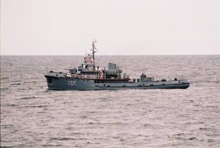

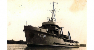

RM101 (viitor 101 VITEAZU, inainte de modernizare); nu imi dau seama ce tip sunt tunurile respective:
Imagine atasata: remorche-rm-101.pngImagine atasata: echipaj-rm-101.pngImagine atasata: cdt-mircea-ionescu.png

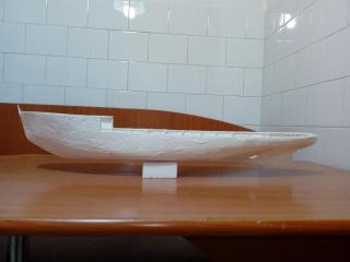

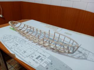

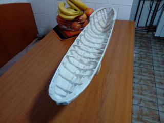

Chila este gata, urmeaza decuparea manuala a 18 coaste din placaj de 2 si 3mm.
Imagine atasata: 1.jpg

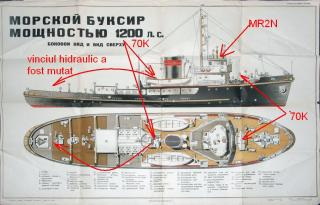

Dupa modernizarea din anii '80, Remorcherul RM101 "Viteazul" e echipat cu un tun A-436 calibrul 2×30 mm Model 1980 si doua mitraliere ZU-2 de 2x14,5 mm.
Inainte de modernizare nu stiu ce tunuri a avut, dar dupa poze as zice ca e vorba de tunuri sovietice 21-KM calibrul 45 mm si teava de 68 de calibre.
http://www.navweaps....5mm-68_21KM.php
http://wio.ru/fleet/ww2minzag-ru.htm
http://bastion-karpe...i_130728_05.JPG
Nu sunt 100% sigur, dar altceva nu vad ce sa fie, si, fara poze mai detaliate...

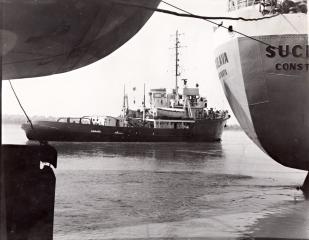

Alte poze mai detaliate, deocamdata nu am gasit...
M-am uitat cu atentie la fotografii si cred ca de 21K este vorba. Multa vreme, dragoarele de rada romanesti au avut cate doua tunuri de acest tip, inlocuite ulterior cu 70K.
Iata doua fotografii de pe pagina marinarii.ro
"Farul":
Imagine atasata: 12957590_978175365601621_8152610217819158977_o.jpg

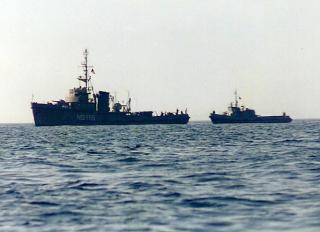

NS116 si un SRS
Spre deosebire de RM101, corpul remorcherului nu este modificat. Probabil NS116 a iesit din serviciu in 2005. Recunoaste cineva tipul pieselor de artilerie?
Imagine atasata: dani dan 2.jpg

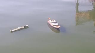

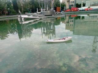

Noi progrese:
Imagine atasata: thumbnail.jpgImagine atasata: thumbnail (4).jpg

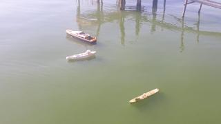

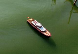

Vanatorul de submarine V1 (clasa Kronstadt) si NS116, ambele la scara 1:72

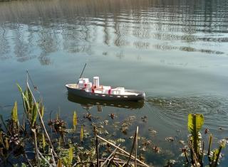

Imagine atasata: thumbnail (2).jpg

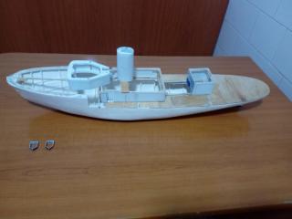

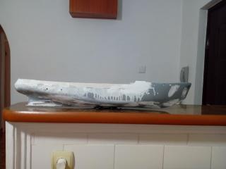

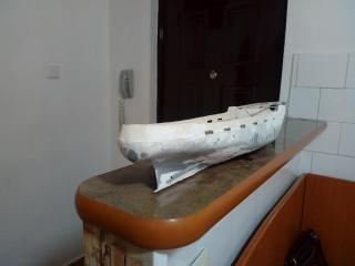

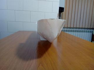

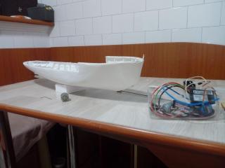

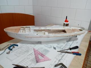

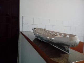

Coastele au fost acoperite cu balsa de 1mm
Imagine atasata: thumbnail (5).jpgImagine atasata: thumbnail (7).jpg

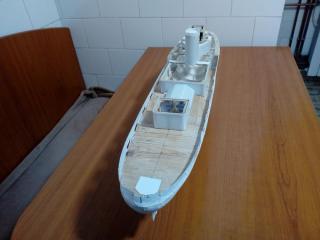

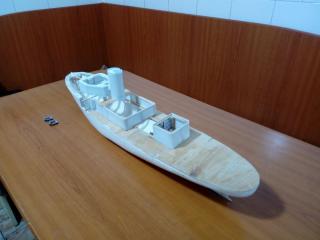

Postat 02 January 2019 - 07:30 PM
Imagine atasata: thumbnail (9).jpgImagine atasata: thumbnail (8).jpgImagine atasata: thumbnail (10).jpg

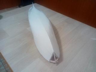

Postat 12 January 2019 - 07:23 PM

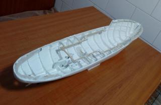

Imagine atasata: thumb  nail.jpgImagine atasata: thumbnail (21).jpgImagine atasata: thumbnail (23).jpg

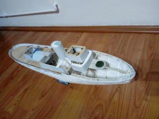

NS116 nu are suprastructura modificata semnificativ fata de varianta originala, ceea ce imi usureaza munca.

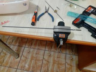

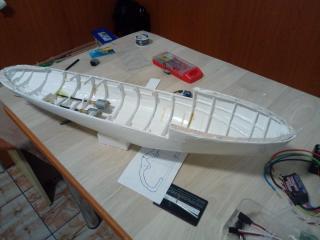

A fost instalat si suportul pentru servo.
Imagine atasata: thumbnail (24).jpg

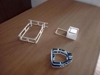

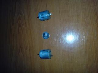

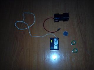

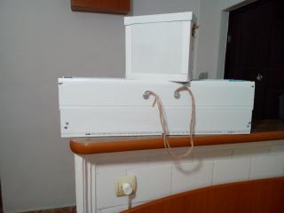

cateva componente:
Imagine atasata: thumbnail (13).jpgImagine atasata: thumbnail (14).jpgImagine atasata: thumbnail (17).jpgImagine atasata: thumbnail (18).jpgImagine atasata: aquakraft.jpgImagine atasata: thumbnail (16).jpg

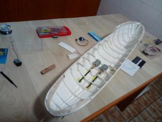

Postat 18 January 2019 - 07:34 PM

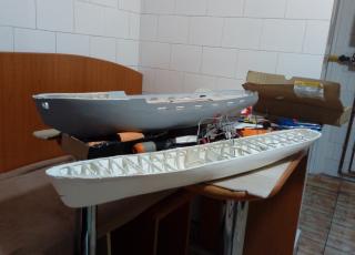

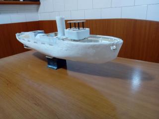

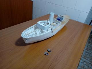

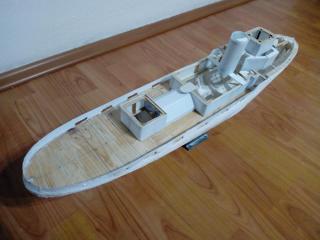

Instalatia electrica este aproape gata. Ramane de montat doar un ventilator care va fi pozitionat deasupra motoarelor. Firele sunt excesiv de lungi din cauza faptului ca suprastructura nu este gata, iar acumulatorii, receptorul si regulatorul mai pot fi mutati. Folosesc acumulatori NiMh 1,2v 1,9Ah.
Imagine atasata: thumbnail.54.jpg

#16 Useril este offline   177
  • Postari: 1453
  • Inregistrat: 24-December 10
Postat 20 January 2019 - 06:51 PM
Vezi postareadj-bobo, la 20 January 2019 - 06:05 PM, a spus:
Salutare si felicitari pentru lucrarea abordata , poti sa ne spui despre substanta aplicata pe interior , tipul motoarelor si capacitatii acumulatorilor .
Toate cele bune si mult spor .

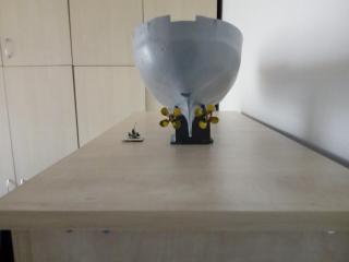

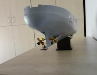

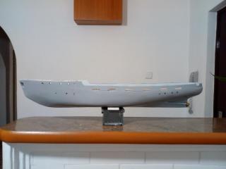

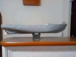

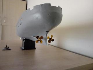

Motoarele sunt din clasa 300 ( tensiune de lucru: 3-9 V, curent in gol: 0.22-0.40 Ah, turatie maxima: 22700 rpm ), acumulatorii sunt Eneloop 1,2v/1,9 Ah, dimensiune A6. Motoarele sunt fara reductor, regulatorul este alimentat de opt acumulatori. Receptorul are sursa proprie de alimentare formata din patru acumulatori. Nu m-am hotarat cu ce sa alimentez ventilatorul, astept sa vad cum stau cu greutatea.
Vopseaua aplicata la interior si exterior este "Danke" pentru lemn de culoarea alba, chitul este pentru lemn de la "Apla". La interior va ramane alb datorita faptului ca in acest fel ofera o vizibilitate mai buna (parere personala).
Imagine atasata: thumbnail (26).jpg
Carma este aproape gata; prevad dificultati in montarea ei.
Imagine atasata: thumbnail bbb.jpg

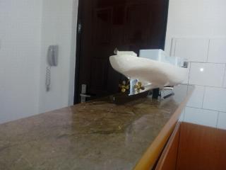

Postat 24 January 2019 - 05:42 PM
Imagine atasata: thumbnail (27).jpgImagine atasata: thumbnail (30).jpg
