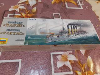

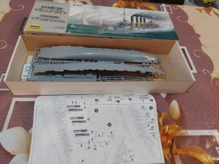

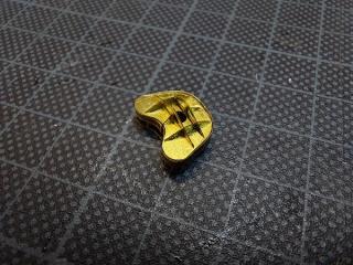

Buna ziua la toata lumea , dupa ceva timp incep un nou proiect , de data aceasta v-a fi un kit de plastic clasa C6 pentru cunascatori .
Modelul este de la firma Zvezda , Rusia achizitionat de la un coleg de pe acest forum cu ceva ani in urma . La acest kit voi folosi un set de phothoech dedicat de la Eduard , puntile de lemn de la Wood hunter si un set de tevi de la RB model .
Pentru mine este un domeniu nou , am mai lucrat ceva plastice cu multi ani in urma dar la nivel de novice . Va fi un topic mai scurt avand in vedere volumul de munca de depus la astefel de modele .
Toate cele bune si o zi frumoasa sa aveti .

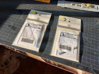

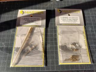

Buna dimineata la toata lumea , frunzarind netul am descoperit si alte accesorii pentru al meu Varyag si anume un nou set de tevi de tunuri de la Master Model aici si un set de catarge de alama tot de la aceleasi producator aici .
Toate cele bune , va urma .

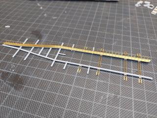

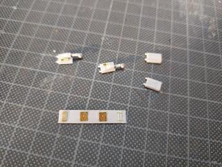

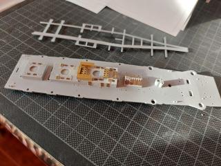

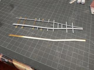

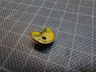

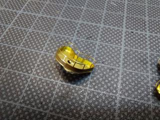

Salutare la toata lumea , am inceput lucrul la acest model . Lucrul este dificil fiind piese de dimensiuni mici ce nici penseta nu le cuprinde usor . Am preatit de amsamblare cele doua semicoce , dupa lipirea impreuna la inbinari am aplicat un strat de chit dupa care a urmat slefuirea . Pentru ca folosesc setul de fhotoech de Eduard comform schemei lor va fi nevoie sa indepartez unele piese unde sunt aplicate fhotoech-ul , lucrul foarte migalos lucrat tot sub lupa .

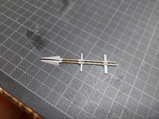

Va prezint primele piese , la finisarea liniilor de axe am inlocuit axele de plastic cu bara de alama de 1mm deorece la turnare cele doua parti ale matritei au fost decalate si aratau nefiresc .

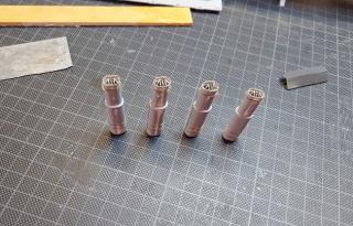

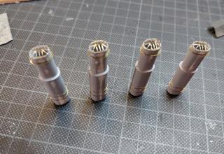

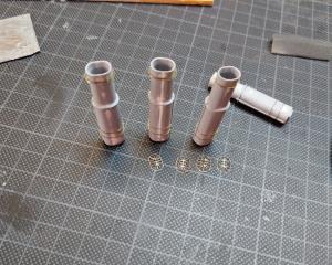

Buna ziua la toata lumea , lucrul la modelul meu continua cu montarea diferitelor piese pe cele patru cosuri . Dupa lipirea clelor doua jumatati care formeaza un cos a urmat inlaturarea scarilor turnate din pastic care for fi inlocuite cu phothoech , am chituit imbinarea celor doua jumatati si am slefuit la ud . Dupa aceasta operatiune am motat piesele metalice pe cosuri .
