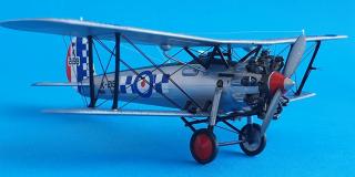

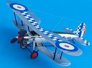

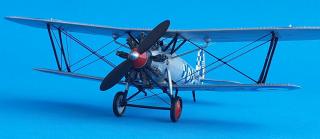

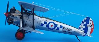

Kitul asta de la Smer l-am cumparat doar pentru ca imi place avionul, dupa parerea mea printre cele mai frumoase aparate de categoria lui, din perioada "panza si hobane".
Spun "doar pentru ca", motivat de faptul ca Smer a reimbuteliat vechiul kit de Bulldog, de la Meritt(scos pe vremea cand multi dintre noi inca nu eram pe lume), un kit foarte slab, cu doar cateva parti componente, lipsit de multe detalii(aproape de toate), turnat grosier, cu bavuri ingrozitoare, piese torsionate,etc,etc.
Si daca toata "lauda" asta nu ar fi destul, matrita era conceputa cu marcajele - rondelele RAF de pe aripi, tricolorul de pe coada si toate inscriptionarile de pe fuselaj, turnate in relief (!!!). Bineinteles ca s-a impus o "raschetare" a acestor insemne, lustruirea suprafetelor ramase cu pastrarea cat mai bine a detaliilor,care oricum nu prea erau - dupa cum spuneam.
In fine. Glass papier, chit, lustru, si pe urma de la inceput, din nou si din nou, pana ramane un rezultat acceptabil -adica un compromis intre ce ai,si ce ar trebui sa fie.Asta dureaza ceva timp.
Noroc ca macheta / kitul Smer costa putin, eu cred ca l-am cumparat cu vreo 25 de lei.
Cand deschizi cutia singurul lucru care iti mai aduce inima la loc,este coala de decaluri, doua versiuni de inmatriculare, decaluri foarte bune...se vede ca Smer a mai incercat sa salveze din situatie.
La un studiu nu foarte minutios(era prea evident) motorul avionului nu are mare legatura cu adevarul, fiind,dupa parerea mea, cea mai aiurea parte a machetei. Cei care au avut de-a face cu acest kit, ma inteleg mai bine.
Si asta la 1/48 !!!!

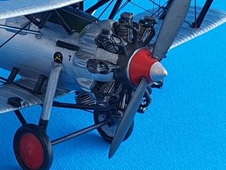

Am cautat pe net ce se poate rezolva, si am gasit ca polonezii de la Karaya au turnat din rasina, la 1/48,un superb motor Bristol Jupiter F.VII, adica exact de ce aveam eu nevoie.
Toate bune si frumoase, dar la imbinarea dintre piesele kitului Smer cu motorul celor de la Karaya, incepe dandanaua. Polonezii au conceput kitul din rasina pentru o expunere separata, in timp ce grefat peste kitui cehilor lucrurile nu se prea pupau.
In fine, am prelucrat,pilit, cioplit,socotit si modificat ceea ce era necesar si pana la urma le-am pus de acord, desi la un calcul mai realist,macheta a iesit cu vreo 2 mm mai scurta.
Plecand de la ideea ca nu poti fi si cu closca si cu oua si cu pui, am acceptat rezultatul asa cum era.
Pentru ca motorul nu avea date si evacuarile,tijele supapelor, legaturile dintre galeriile de evacuare ale cilindrilor si inelul colector al esapamentului, am procedat la confectionarea lor din stiren tras la cald, plus ca lipseau capotajele din aluminiu dintre cilindrii. Le-am "preparat" si pe ele din resturi de PE. Am mai adaugat mici detalii pe si pe sub avion,l-am "inarmat" cu ele doua mitraliere care lipseau cu desavarsire, ca sa mai indulcesc tabloul.
Rezultatul,zic eu, este acceptabil.
Inmatricularea aleasa de mine, dintre cele doua oferite, este foarte colorfull, pentru aparatul Squadron leader,escadrila Bulldog 19,RAF Duxford 1930.
Cam asa:
Imagine atasata: 20190615_133941.jpg Imagine atasata: 20190615_134337.jpg
Imagine atasata: 20190615_134422.jpg Imagine atasata: 20190615_134551.jpg
Imagine atasata: 20190615_134627.jpg Imagine atasata: 20190615_134715.jpg

Fain !!!

Absolut superb, felicitări!

Daca tu zici ca era asha praf, te cred pe cuvant ...
Cert e ca a iesit o macheta foaaaarte ok ... nu-mi dau seama cat de mare e la '48, da' banuiesc ca nu e chiar monstru - mai cat un jet mai competent la '72.

E Super , Longinus ! :clapping: :hi:
... Dar ma mir insa ca te-ai bagat la acesta , la 1/48 .
La 1/72 ( am vazut ca preferi aceasta scara la avionase) , exista un Bulldog excelent , desi batraior , scos de Airfix .

Buldog, nebuldog, e o macheta de toata frumusetea!! Daca mai luam in considerare si recenzia, atunci chiar ca ai reusit sa scoti o minunatie! Toata stima! :hi: :hi: :hi: :hi: :hi:

Nobile roman, sincerele mele felicitări !
Eu nelucrīnd la 1/48, nu știam ce kit este īn cutie. Citind eu ce "reclamă" i-ai făcut, am gugălit nițel, să văd si eu ce-i acolo...
Īntorcīndu-mă la pozele machetei tale, cu greu īți vine să crezi din ce provine. Rezultatul muncii tale este cu atīt mai impresionant ! :hi:
Am citit despre Bulldog, un englez a zis că folosește kitul Inpact , care este īncă foarte bun, și ca kitul Smer ( care este un Merit reīmbuteliat) merită luat doar pentru decaluri , care sunt bune.
Spor pe mai departe !

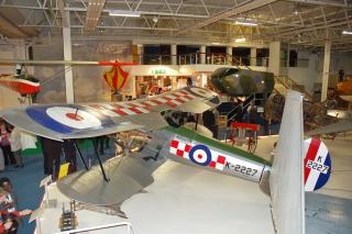

Absolut superb! Am şi eu kitul ăsta şi sper să-mi iasă măcar pe jumătate - dacă nu sunt deja prea pretenţios! - la fel de bine!
Şi o fotografie cu "adevărăciunea" din RAF Museum, Hendon:
Imagine atasata: Bristol Bulldog mic.jpg

Multumesc pentru aprecieri, baieti.
Nobile dac, am scos cum am putut mai bine kitul Smer,care dupa cum spun, si eu si altii, este extrem de slab. Daca fuselajul si aripile mai fac fata unei evaluari foarte indulgente, partea din fata-motor,cilindrii,capotaje, etc sunt o palida umbra a ceea ce ar trebui sa fie in realitate.Practic de acolo inainte am decapitat kitul si am grefat motorul din rasina de la Karaya. Nu a fost prea simplu pentru ca nu erau menite sa se potriveasca,dar cu putina "sculptura" le-am fentat cumva.
Nu mai intru in detalii prea mult, dar trebuie spus ca plasticul este de slaba calitate, montantii exteriori erau curbati, toate micile detalii- generatorul electric de pe aripa, tubul pitot de pe partea stanga, radiatorul de racire ulei de sub fuselaj, armele, bosajul mitralierei de pe partea dreapta, lipseau cu desavarsire.
In concluzie, kitul costa cam cat ar costa coala de decaluri,daca ai cumpara-o separat,decaluri care intr-adevar sunt din alt film.

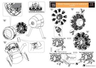

Am si Gladiatorul, recent cumparat de la Xaba.ro, tot 1/48.Este Eduard si este Limited Edition (7 inmatriculari) PE color, masti, trei versiuni mk I,mkII si Sea Gladiator dupa cum doresti sa-l faci. Absolut perfect (Roden). Daca la asta mai adaug recent achizitionatul motor plus capotaj din rasina, de la SBS Models - zdrobitor !!!-(recent comandat prin bunavointa lui Mielu)...iti dai seama :dribble: .Kitul ungurilor de la SBS este dedicat pentru Airfix, dar il voi modifica sa potriveasca si la Roden. Asta-i alta papa de peste.

Ahaa, daaa, alt film ! Cīnd mă uit la motorul celor de la SBS , nu pot să nu remarc puternica asemănare cu cel din kitul meu. Bineīnțeles , respectīnd proporțiile.

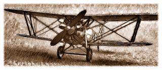

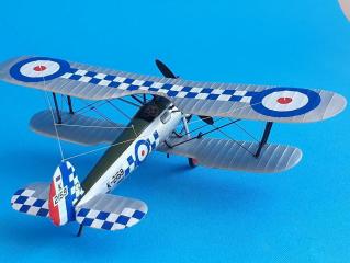

Doar de dragul efectului, una dintre pozele machetei, modificată(poza) și uite ce a rezultat:
  • Imagine atasata: 20200728_011933.jpg
