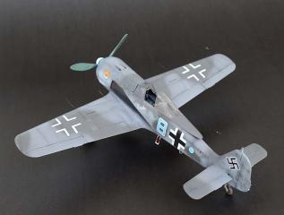

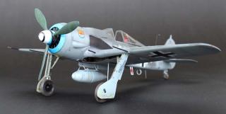

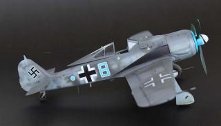

Salutare! Pun si eu cateva poze cu Focke-Wulf-ul meu. Nasterea a fost grea, ca de obicei si a inclus si o baie a aripilor in lichid de frana, dupa ce pusesem decalurile. Macheta este de la Eduard, cea veche, i-am inchis toate trapele posibile si i-am aruncat motorul. Bafta tuturor!

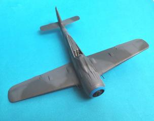

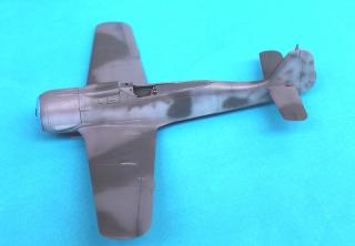

SI cateva poze din timpul constructiei

Imi place, deosebita culoarea inmatricularii "8 albastru".
Vad ceva problema la capotajul mitralierelor...pare ca nu s-a lipit prea bine si a ramas ceva distanta.

Macheta mea este la 1/48.Cea noua de la Eduard de A8 a eliminat multe elemente inutile de la cea veche: motorul, capacele tunurilor deschise, capotajele motorului separate. Ar trebui sa fie ok.La capacele tunurilor din aripi sunt probleme la macheta veche, le-a semnalat și Rocknrolla. La capota nu știu ce sa zic, la mine nu a mers. Nici nu am insistat la momentul respectiv ca, probabil am găsit vreo poza care sa ma liniștească sufletește. Am și eu un FW la 1/72 de la Eduard, de abia aștept sa īl fac. M-a cam desumflat Bușilă 😁

Nu stiu ce probleme ai avut de au necesitat curatarea aripilor, dar din experienta mea, nimic nu e mai bun la asta ca Leveling thinnerul de la Gunze.
Curata impecabil, fara sa atace plasticul deloc. Fereasca Dumnezeu sa trebuiasca, dar daca vreodata mai ai nevoie, incearca-l...

Salut, mulțumesc 109! Am avut probleme cu crucile de pe extrados, a făcut decalul silvering, am īncercat sa vopsesc peste sa nu se vadă, a ieșit ca naiba oricum. Sper sa nu mai am nevoie prea curānd, o sa țin cont de sfat, cred ca ai un control mai bun decāt cu lichidul de frānă.

Decalurile rebele se pot îmblînzi. O metoda ar fi utilizarea de Hypersol de la Agama. Orice solutie ai folosi cînd apare silvering-ul, trebuie ținut cont de o gaselnita: cu vîrful unui ac/bisturiu foarte bine ascuțit, se inteapa usor si cu atentie decalul. În acest mod, capilaritatea trage soluția între decal si vopsea. Treaba nu e complicată, necesita doar atentie. Dacă decanul nu vrea si nu vrea, mai există o metoda, drastică, cu risc destul de mare: pensularea cu Nitrosolv sau solutie de lipit ultra lichida, de genul MM 3339 sau Tamiya extra thin cement. Pensula trebuie sa fie doar umezita, fără lichid în exces si se face doar o singura trecere peste decal, după care se așteaptă urcarea. Atentie, nu insistati, se poate distruge decalul. Aici e nevoie de ceva experienta si indeminare. Prin aceste metode am imblinzit orice decal, cu o singura exceptie: niste decaluri de la Revell SUA, care nu s-au topit cu nimic! Si le-am băgat in terebentina, benzen, toluen, izopropilic. Se comportau ca o foaie de tabla!

Ok, e bine de știut, mulțumesc. Eu prefer sa folosesc o soluție de Future cu apa inainte și după aplicarea decalului. La cele cu pricina am omis, sperānd ca suprafața e destul de lucioasă. Era și o cantitate mare de decal transparent, partea dintre părțile albe ale crucilor...

Solutia cu Future nu o consider prea buna. Daca nu se sterge imediat surplusul de solutie, ramin pete albe. Eu am renuntat la metoda.
