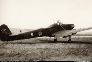

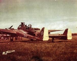

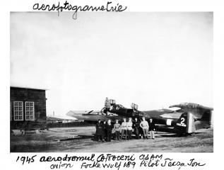

  • Imagine atasata: 49947887_2064098803645489_6480750992739532800_n.jpg
  • Imagine atasata: 1911602.jpg
  • Imagine atasata: ex arr_4287944474715226112_n.jpg
  • Postari: 2976
Postat 17 February 2020 - 07:12 PM
Cu nr.6 este un Fw-58.

Salutare .
As avea o intrebare apropos de 2 alb ( 1945), va rog , daca se poate : Ar putea sa fie rosii caserolele elicilor ? Parca se vede o alta culoare ,mai deschisa decat cea a avionului si care ar corespunde rosului de pe cocarde (?)

Multumesc pt. Poze.cred ca sub nr.2 scrie Focke Wulf nu?oare ala capturat avea carmele derivei albe .cam asa pare si in poza din carte
Postat 18 February 2020 - 07:51 AM
Pe nr 2 scrie sub cifră "Focke W 189"
Aceasta postare a fost editata de Longinus: 18 February 2020 - 07:52 AM

da. Horica e un FW-58 am incurcat fisierele

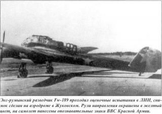

Era asta
  • Imagine atasata: Fw-189.jpg

Vezi postareaRomi, la 19 February 2020 - 10:34 PM, a spus:
Era asta
Asta i poza cu pricina.unii zic ca derivele erau albe.era posibil sa reflecte lumina si sa fie tricolore?
#9 Useril este offline   dany
  • Postari: 4911
Postat 20 February 2020 - 07:33 AM
O alternativa ar fi ca spre sfarsitul razboiului multe dintre avioanele germane aveau directiile vopsite in galben ( + un inel galben pe bot in multe cazuri) . si s-ar putea ca acestea sa fi fost vopsite in alb dupa capturare .

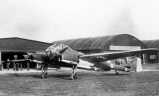

  • Postari: 4911
Postat 20 February 2020 - 10:53 PM
Asa ceva (1945 ).
  • Imagine atasata: zzzzzzzzz fw 189 1945 nag16  5H RK.jpg
#11 Useril este offline   SorinTanase
  • Postari: 643
  • Inregistrat: 17-March 12
Postat 21 February 2020 - 05:48 AM
Dany mutumesc.dar erau oare lasate asa in galben sau vopsite cu alb .tricolora clar nu era
Postat 21 February 2020 - 10:46 AM
DUPA armistitiul din 23 august 1944, benzile de recunoastere (deriva,aripi,eventual coafa elicei,unde era cazul) la toate aparatele de lupta din dotarea FARR au fost revopsite in ALB, in loc de GALBEN,tocmai pentru ca apararea a/a (in special cea sovietica) sa nu faca confuzii - mai ales in contextul in care dotarea aviatiei romane era formata preponderent din modele de avioane germane. Chiar si asa au existat cazuri de avioane romanesti doborate de servantii rusi, la apropierea de aerodrom.
Asadar: inainte de 23 august - GALBEN; dupa 23 august -ALB. O perioada de tranzitie a existat, cam pe durata a doua sau trei saptamani.
In poza de la postarea //7 avem cocarde tricolore, deci deriva este vopsita in alb.
Nr."Alb 2" din postarea //2 a lui Romi, este pozat in 1945 (posibil in preajma terminarii razboiului,luna mai) in timp ce acelasi aparat din postarea //7 nu are(inca) pictata cifra "2" pe deriva.Deci avem doua perioade de timp relativ apropiate (sa zicem 6 sau 7 luni) in care avionul a fost revopsit.(deriva alb respectiv tricolor).

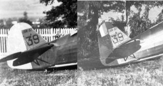

  • Postari: 2976
Postat 21 February 2020 - 01:53 PM
cu derivele împânzite și vopsite/lăcuite treaba e cotoioasă.... acelai avion pozat din unghiuri diferite.

Postat 21 February 2020 - 02:38 PM
E cotoioasa rau.logic ar fi ca pe ele sa fe vopsit tricolorul.cred ca voi opta pe varianta asta.mersi Horia
