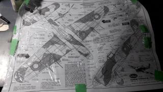

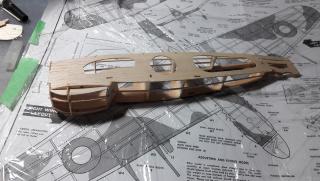

Acum niște vreme (să tot fie un an, aș zice) am luat 4 kituri de la Guillows.
Ăsta e primul din ele, și pot să spun că e drăgut de lucrat. Sigur, nu e stilul cu care sunteți voi obișnuiți pe-aici. Nu se pune problema de înmatriculări, corectitudinea dimensiunilor sau mai știu eu ce detalii care vă fac vouă viața mai grea.
Ăsta e un schelet aproximativ, care va fi îmbrăcat cu hârtie. Dacă o și zbura, om vedea când o fi gata.
Acuma, despre kitul în sine:
E o versiune mai veche, die-cut. Materialul nu e tocmai faimos, în sensul că e cam inegal. Două foi sunt ok, a treia e proastă și tăiată rău. Sau poate e tăiat rău din cauza materialului prost...
Planurile sunt așa și așa, și în plus toate instrucțiunile sunt cu dimensiuni americane (fracțiuni de inci). Ca să-i pună capac, ai informații și pe o parte și pe alta, deși teoretic la kiturile Guillows planurile (printate 1:1) sunt destinate folosirii ca planșetă de lucru.
Imagine atasata: 20200307_190015.jpg Imagine atasata: 20200307_190032.jpg Imagine atasata: 20200307_190042.jpg

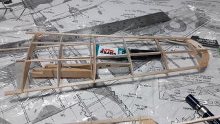

Update:
Deci nu e deloc simplu...
Problema e generată în primul rând de diedrul necesar aripilor, și respectiva problemă e accentuată de faptul că toate subansamblele sunt atât de firave încât nu ai mare lucru cu care să întărești sistemul. Fie trebuie să rupi nervurile ca să le dai unghiul necesar, fie că trebuie să le faci din două bucăți, schimbarea aia de unghi nu e chiar fericită. Probabil la un model mai mare e mai simplu să adaugi niște piese în plus. La ăsta, mai greu.
Am lăsat aseară la uscat una dintre aripi, să văd ce fel arată azi.
Părerea mea e că ar fi trebuit să aibă cel puțin câte două piese pe fiecare aripă, perpendiculare pe axa avionului, care să dea precis unghiul aripii și în același timp s-o întărească.
Hmmm...Asta îmi amintește de faptul că am o foaie de balsa (destul de mare) iar profilele aripilor sunt date pe planuri ca să tai locașele pentru nervuri. Deci teoretic, aș putea să refac aripile adăugând piesele respective.
Revin cu informații și poze, când mă strâng la birou.

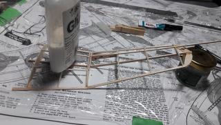

Mulțumesc de vizită Z. Într-adevăr, nu țin minte să fi văzut ceva similar pe forum. Știu că nu e tocmai nimerit, dar am zis că neavând un motor propriuzis sau metode de control, se poate lipi nițel aici fără să deranjez prea multă lume.
Sincer, nu știu ce o să iasă.
Așa arată aripile la momentul ăsta:
Imagine atasata: 20200309_174459.jpg Imagine atasata: 20200309_174332.jpg
Partea mai nasoală e că fix între nervurile alea două ar trebui să fie fixată sârma de la trenul de aterizare. Încă nu știu cu ce anume o s-o fixez și p-aia. Deci ideea mea cu fabricatul unei piese de susținere / întârire acolo nu prea mai merge așa simplu.
Sper să se mai rigidizeze ansamblul cu cele două întărituri de pe partea superioară (am pus deja una, pe a doua o s-o pun după ce se usucă bine asta ca să pot manevra în liniște). În funcție de rezultat, o să văd ce metodă adopt pentru a doua aripă.
