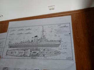

Planul german al clasei M40; din pacate este cam simplificat, nu are decat 14 coaste
Imagine atasata: thumbnail3.jpg

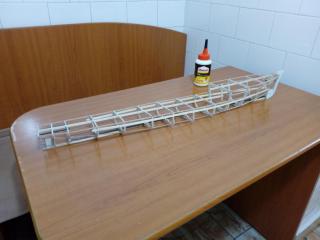

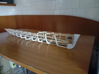

Coastele sunt din placaj de 3 mm, decupate manual; pentru chila am folosit o teava de carbon de 5mm, iar pe fiecare coasta am montat cate un inel de alama (mi-am dat seama ulterior ca a fost inutil, mergea si fara, dar era deja tarziu); baghetele sunt 5x2 si 2x2 mm'; adezivul este de la MOMENT, variantele D2 si D3 (peste asteptari).
Imagine atasata: thumbnail.jpgImagine atasata: thumbnail2.jpg

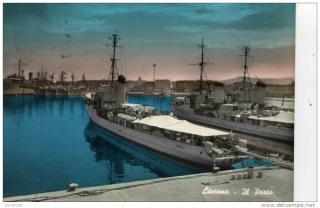

O fotografie cu un M40 italian (preluat de SUA in cuantumul despagubirii de razboi, apoi cedat Italiei) arata foarte clar forma pupei....
Imagine atasata: ANTILOPE ex M328.jpg

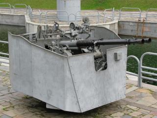

Tunul anti-aerian sovietic V-11 (a inlocuit tunurile 90K de la bordul dragoarelor de baza, fiind mentinut pana la scoaterea acestora din serviciu)

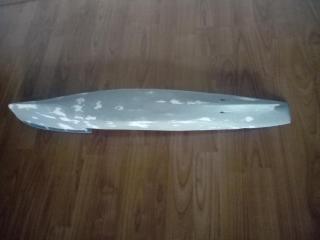

Primul strat de vopsea si o chituire grosiera:
Imagine atasata: thumbnail4.jpg

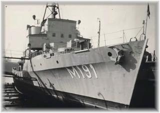

M40 german in Franta proaspat eliberata:
Imagine atasata: m275_111.jpg

Am folosit chit de la Rost, foarte bun pentru constructii, dar greu de folosit in modelism. Dupa 24 de ore s-a intarit ca piatra, punandu-mi probleme la slefuire. Am citit in final si instructiunile: se poate slefui dupa o ora, se poate vopsi dupa cinci ore. Taz m-a ajutat cu un chit pentru lemn de mobilier, foarte bun, dar in cantitate mica.
Imagine atasata: 22.jpg
Imagine atasata: thumbnail9.jpg

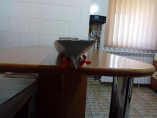

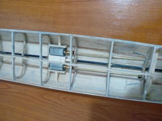

Motoarele sunt 2,4V/ 150mA , gabarit 32x20x15mm; tuburile etambou sunt din teava de alama cu diametrul exterior de 3 mm, iar axele port elice sunt tije de comanda pentru aeromodele cu diametrul de 2mm. Elicele sunt de la Deans Marine cu diametrul de 30mm, M2. Mi-ar fi trebuit elice cu patru pale si diametrul de 27mm, dar pentru probe, merg si acestea.
Imagine atasata: thumbnail14.jpgImagine atasata: thumbnail15.jpgImagine atasata: thumbnail16.jpgImagine atasata: thumbnail17.jpg

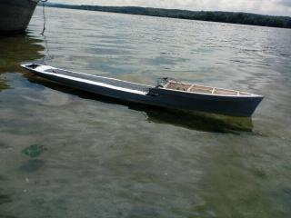

Postat 19 July 2020 - 10:04 PM

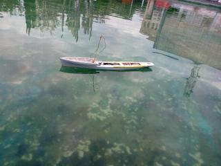

Am facut in aceasta dimineata o prima proba pe apa. Nivelul Dunarii era destul de scazut, iar caldura din ultima saptamana a favorizat dezvoltarea algelor care sunt un adevarat cosmar. Modelul se comporta bine, dar este prea rapid, viteza nu este deloc in scara.
Imagine atasata: thumbnail144.jpg
