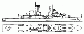

Corveta tetal 2
  • Imagine atasata: 14-4073938-264.png

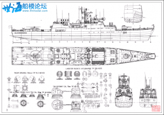

Cam asta am eu despre Marasesti
  • Imagine atasata: dd336.gif
  • Imagine atasata: Marasesti-initial.jpg

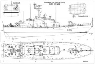

Tarantul class
  • Imagine atasata: taran-001.jpg

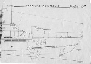

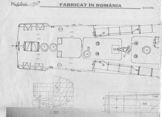

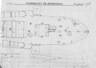

Postat 14 April 2020 - 02:26 PM
Vtap,panul de forme nu pare corect
  • Imagine atasata: FB_IMG_1586867125684.jpg
  • Imagine atasata: FB_IMG_1586867122516.jpg
  • Imagine atasata: FB_IMG_1586867119850.jpg
  • Imagine atasata: FB_IMG_1586867116940.jpg

Postat 14 April 2020 - 08:58 PM
Planul de forme apartine clasei Shanghai 2, plan incorect (eroarea editorului revistei)
Shanghai 2:
Imagine atasata: MAI2102.jpg

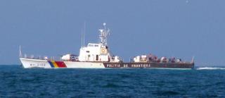

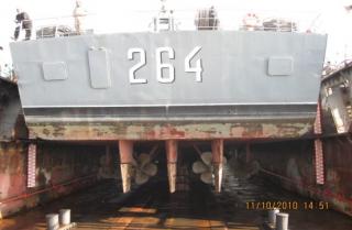

O fotografie care arata faptul ca planurile clasei TETAL II sunt departe de realitate:
Imagine atasata: a.jpg
#11 Useril este offline   Alinn

Postat 16 April 2020 - 10:21 PM
Planuri eronate ale clasei Shanghai 2 au fost publicate in MODELISM 3/1993.
S-a revenit asupra subiectului in MODELISM nr. 6/2005 cand s-a publicat planul CORECT. In mod paradoxal, planul eronat are mai multe detalii decat cel corect care nu consta decat intr-o singura plansa (vedere de sus, laterala si plan de forme). Varianta prezentata este cea chinezeasca, pentru cea romaneasca este necesara adaptarea suprastructurii si a variantelor de inarmare. Lipsa detaliilor poate fi compensata de faptul ca la Constanta sunt expuse vedete ale clasei; trebuie tinut cont de faptul ca axele motoarelor nu sunt paralale cu axa navei: cele interioare sunt convergente, cele exterioare, divergente; inclinarea lor este diferita.
