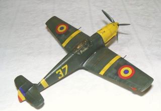

In legatura cu 37; teoretic, primele 50 erau new builds, urmatoarele, pana la 65 erau cele "veterane" , facute din bucati...
Practic, germanii au intarziat livrarea (ei erau deja in razboi si le erau utile asa ca le-au folosit o tura) asa ca am primit pana la urma primele 11 (parca) noi, apoi 39 second hand (pentru care a si fost trimisa la Viena o comisie care sa stabileasca gradul de uzura si valoarea sa se scada din contract). Mai mult ca sigur in cazul lui 37, era din lotul de second hand, asa ca ai putea fara grija sa ii dai un camo german 70/71/65 ( sau 71/02/65), pe care sa il uniformizezi cu un 70 sau 71 diluat, si sa ii stergi marcajele vechi germane.
Eu asa l-am facut pe al meu:
Imagine atasata: IMG_9355 (2).JPG
Aceasta postare a fost editata de 1-0-9: 13 May 2020 - 10:37 PM

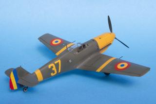

  • Postari: 12294
Postat 14 May 2020 - 02:02 PM
Eu l-am facut asa, dupa o poza de epoca (nu dau de ea acum)
Imagine atasata: bf109e3.02.jpg
  • Postari: 7233
Postat 14 May 2020 - 02:17 PM
Da. Stiu.
Al tău era parcă 1/72, nu?
Eh...că veni vorba despre poza aia(o știu si pe ea): cum rămāne treaba cu cocardele alea ? Erau asimetrice sau ba , tu ce zici ?
Din poză s-ar zice că nu.
