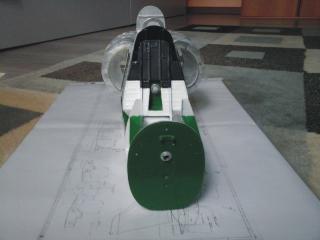

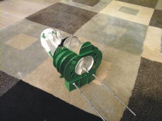

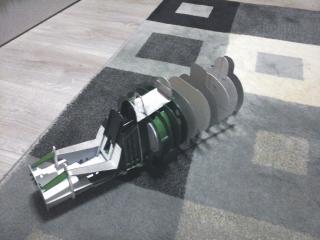

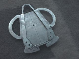

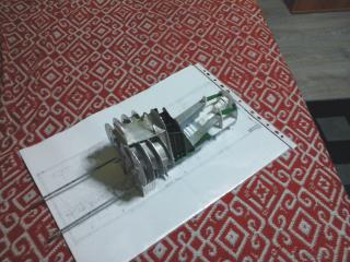

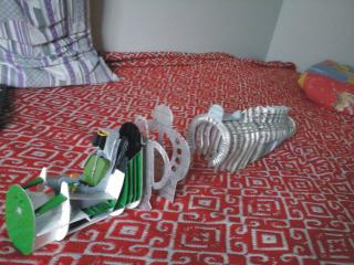

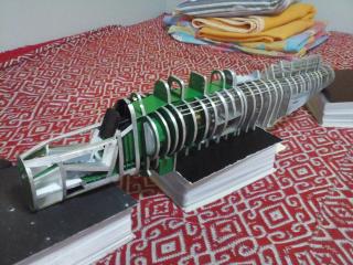

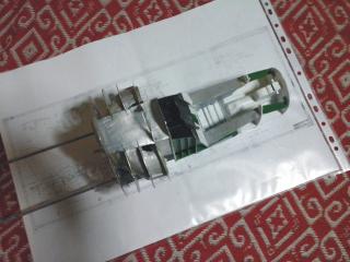

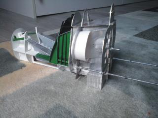

Macheta este in lucru de ceva ani si va mai dura multi ani pana o voi termina, este realizata din aluminiu in mare parte. La scaunul de catapultare am folosit si alte materiale. O sa incerc sa o fac cat mai aproape de avionul real. Scara este 1:13,7.
Imagine atasata: Graphic1.jpg
Imagine atasata: Graphic2.jpg

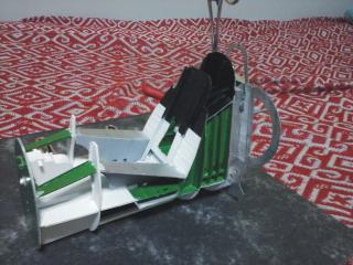

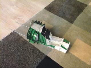

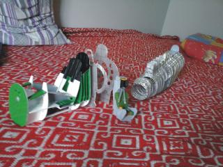

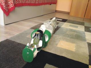

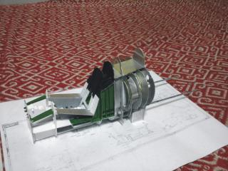

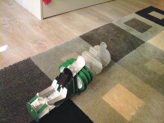

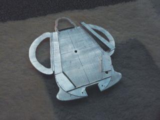

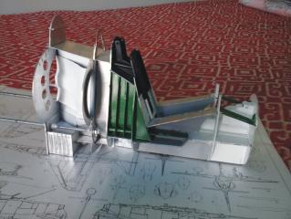

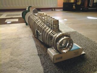

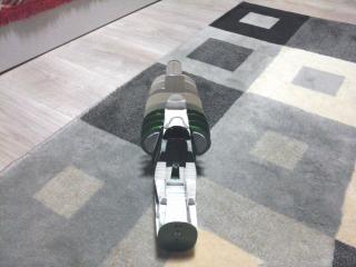

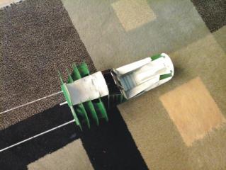

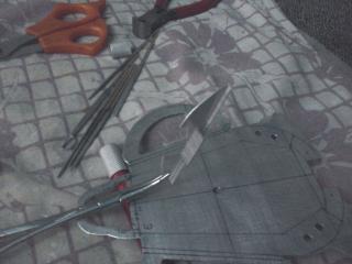

Am inceput lucrul la o noua sectiune de fuselaj. Taiat, porivit, lipit si asteptat sa se intareasca lipiciul. Cam asta este rutina zilelor acestea.
  • Imagine atasata: Graphic1.jpg
  • Imagine atasata: Graphic2.jpg
  • Imagine atasata: Graphic3.jpg

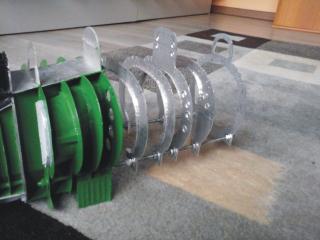

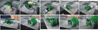

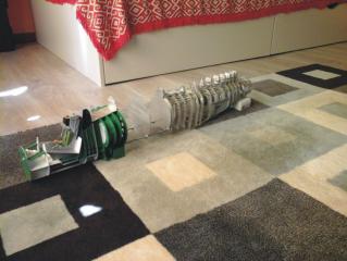

Noua sectiune de fuselaj terminata, pentru stadiul acesta si proaspat lipita la locul ei. Excesul de lipici il pot curata doar maine. Partea de deasupra se inchide doar dupa ce termin si urmatoarea sectiune de fuselaj.

Foarte interesant proiectul! Cu ce lipesti partile componente din aluminiu? E vreun motiv pentru care ai ales aceasta scara?
A mai fost cineva pe forum care a incercat asa ceva, din pacate....a ramas doar in plan, se pare!
#5 Useril este offline   aluminiu
  • Postari: 122
  • Inregistrat: 10-July 21
  • Interests:modelism
Postat 20 July 2021 - 12:37 AM
Vezi postareaZ-mare, la 19 July 2021 - 03:07 PM, a spus:
Numele complet al lipiciului este Bison Kit Universal la tub de 50ml. Cat despre scara am calculat-o strict pentru forum. Scara nu ma intereseaza, ma intereseaza dimensiunea, care e dictata de calitatea planurilor. De exemplu planurile pentru F-4K au fost asa de slabe in format electronic incat a trebuit sa le scot pe A4 prima dada de pe care le-am marit pe A0. In schimb cele pentru A-4 au fost de calitate buna in asa fel incat am avut nevoie de 4 foi A0 pentru a le scoate. De obicei incerc sa ma incadrez intre 1m si1,5m asa pot lucra linistit cu detaliile.

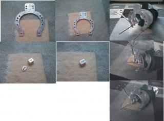

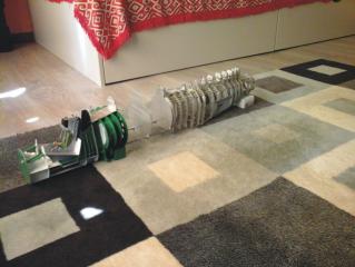

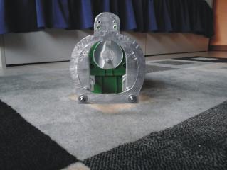

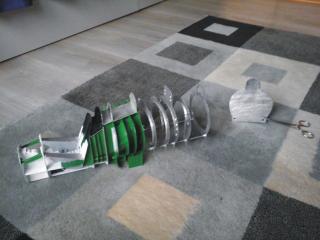

Am inceput lucrul la urmatoarea sectiune. Am montat definitiv tijele filetate de 4mm diametru. Tija mica din mijloc va "disparea" in rezervorul de combustibil iar celelalte 2 vor fi mascate in lonjeroane ale fuselajului. La final nu se vor mai vedea deloc. Sunt un rau necesar deoarece fuselajul are nevoie de sustinere.

Scara e intr-adevar mare, fata de 1/72 sau chiar 1/ 35. Dar, ... de ce "virgula sapte" si de ce nu 13 sau 14? In fine, e doar o pura curiozitate.
De lipici intrebam, deoarece aluminiul e cam dificil de lipit, din cauza stratului de oxid.

Scara se obtine impartind lungimea avionului real la lungimea machetei; atata a dat matematica 13,7. Cum am ajuns la lungimea machetei? M-am dus cu fisierul la un centru xerox din oras si am intrebat cat de mult poate mari planurile fara a pierde claritate. Au spus ca cea mai mare foaie pe care o au este A0 dar ca le pot mari mai mult dar atunci nu le mai pot scoate pe o singura foaie si vor fi nevoiti sa "sparga" planul si sa-l scoata pe 4 foi A0 si asa am ajuns sa maresc niste planuri aflate pe o singura pagina A4 pe 4 pagini A0.
Cu lipiciul nu am avut probleme pana acum a facut fata cu brio. La inceput lipeam partile direct, dupa un timp am inceput sa le smirgaluiesc un pic apoi sa le spal cu apa si sapun apoi clatite si uscate inainte de lipire.

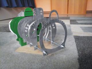

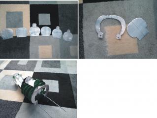

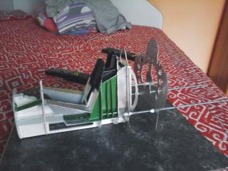

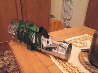

Pauza de gandire; inca nu am gasit modalitatea optima de a face prizele de admisie.

Multumesc pentru ajutor am folosit si eu metoda respectiva dar nu stiam una din "smecheriile" prezentate de autor, din pacate acum nu pot aplica metoda, mi-ar trebui o presa. Piesa pe care trebuie sa o construiesc are curbe prea complexe. Vreau sa o fac din aluminiu de 0,5mm lucru care nu ajuta deloc. S-ar putea sa trebuiasca sa o fac din aluminiu de grosimea foii de hartie si incalzit la foc dar atunci va fi doar de "decor" si nu va avea rol structural si mai trebuie sa tai in piesa niste prize de aer si sa o si vopsesc inainte de montare. Asa ca deocamdata am lasat problema la "dospit"

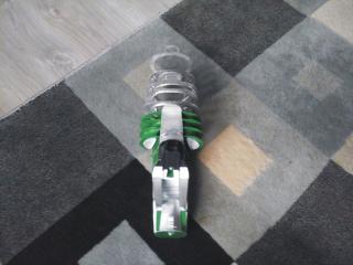

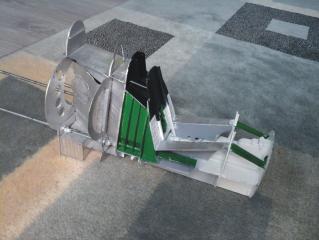

Am rezolvat problema, eu fiind idiot adica, piesa respectiva nu era dintr-o bucata iar forma ei reiese natural cand statiile de fuselaj din zona for fi realizate. Am reluat constructia, am vopsit peretele interior al prizelor de admisie ca alta data nu mai am cand si am mai lucrat la niste statii de fuselaj importante. Inca nu sunt lipite sunt puse doar de proba.

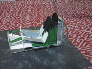

Am mai terminat o sectiune de fuselaj, la stadiul asta. A fost cea mai grea si mai enervanta dintre toate.

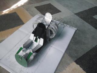

M-am razgandit. M-am hotarat sa aduc sectiunea asta de fuselaj pana la nivel de vopsea. Astazi am terminat, mai am mici retusuri zilele urmatoare si apoi vopseaua.

Astazi am terminat de vopsit, ceea ce era de vopsit la acest stadiu si am facut o proba cu ce piese mai aveam pentru a face o vrificare si pentru a-mi face o idee despre ce am de facut in viitor. Deci si prin urmare cam asta este stadiul la care este macheta.
