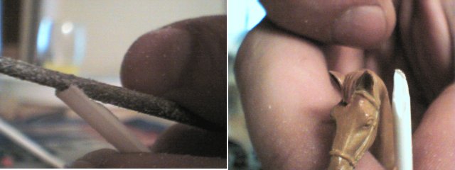

Postat 10 November 2006 - 12:50 AM
Uau! Ai comis-o rau. :whistle:
O poti face dintr-o bucatica de ABS sau cu rabdare si cu pila i poti face dintr-o bucata de rama de la un kit. Nu-i nici o tregedie si nu cred ca dureaza mai mult de o jumate de ora.
Iei o bucata de rama si o pilesti pe o parte pana la jumate dupa care iei o pila rotunda si incepi sa pilesti pe mijloc, de-a lungul ramei si inclinat. Pilesti pe laterale pana se ascute cat de cat dupa care pilesti pe spate (zona care a ramas rotunda) ca sa semene si spatele cu spatele urechiei ramase.
La final tai "urechea" la lungimea si inclinatia de care ai nevoie.
