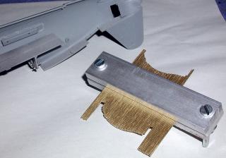

#37 Useril este offline   cartula
Postat 07 December 2006 - 02:38 AM
Adica asa ceva? :lol:
  • Imagine atasata: P1010088.jpg

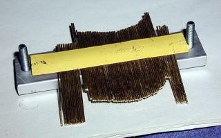

#38 Useril este offline   cartula
Postat 07 December 2006 - 02:41 AM
Se fabrica cam in o ora din doua placi de aluminiu, o bucata de ruleta, doua surube M4 si 2 piulite fluture, plus tija de alama de 0.8
Sau se comanda de pe net. Dupa preferinte
  • Imagine atasata: P1010089.jpg
#39 Useril este offline   Z-mare
  • Postari: 12697
Postat 07 December 2006 - 09:07 AM
Deci ...se fabrica :bang: :-D . Jos colopul Cartula, treba cu bucata de ruleta nu mi-a trecut prin cap. Si cit m-am chinuit sa rezolv problema! :lol:
#40 Useril este offline   FlyBoy
Postat 07 December 2006 - 09:35 AM
Trebuie sa recunosc ca m-ai dat pe spate cu faza asta...intr-adevar e o solutie foarte buna bucata de ruleta pentru a impiedica alunecarea necontrolata a barelor... :roll: Pe de alta parte distanta intre placi e egala cu grosimea tijelor???
Pentru ca tocmai m-am gandit ca daca o faci din lemn, s-ar putea aranja ca frictiunea pe lemn sa impiedice alunecarea tijelor...
Intrebarea mea e de unde fac rost de tijele de alama, si daca am sanse sa gasesc la 0.5, altele decat cele din seturile de scratchbuilding...ca platbanda si suruburi mai gasesc eu ceva prin casa...
Crezi ca munca depusa sa o construiesti face 7 dolari sau mai mult - asta ca sa vedem ce renteaza mai mult :lol:
Bravo nenea cartula !!!
