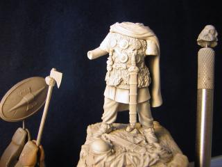

Britonul nostru este un razboinic care s-a luptat cu un centurion Roman si pe pieptul lui se afla "phalarae" din argint care a fost meritul acestui centurion mai putin norocos. Alte ramasite ale centurionului cum ar fi "sagum"ul (pelerina), "gladius"ul, coiful, si pumnalul se gasesc sub picioarele Britonului.
Figurina urmeaza sa fie asamblata si pe urma va primi un strat de grund.

Baza originala a figurinei vroiam s-o pastrez folosesc pentru ca are detalii frumoase (ramasitele mortale a dusmanului centurion). Asa ca am adaptat-o pe unul dintre postamentele mele standarde, 45x45 mm. Imi place cum se atarna "sagumul centurionului si din baza originala asa ca l-am prelungit putin cu poxipol. Si marginile ramase liber tot s-a umplut cu poxipol. Am pus si citeva pietrici.. Inainte sa usuce poxipolul am dat cu o pensula veche textura neregulata si asa si au disparut amprentele degetelor rezultate in timpul modelarii. Instrumentele se pot umezi cu apa cind se lucreaza cu poxipol.
Dece am inceput de data asta de la postament? Pentru ca trebuia sa fixez figurina pe ceva pentru a putea o vopsi si pe urma este destul de stresant cind este terminata s-o demontez de acolo si s-o montez pe postament. De acum incolo o sa lucrez asa, direct pe postamente. Bineinteles daca situatie imi permite.
Asa arata postamentul..

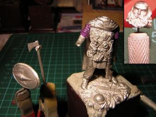

Am montat figurina pe postament.
Toporul si scutul sint prinse separete de cleme.
Capul este fixat de minerul unui cutit de modelist prin un ac. Imi place sa vopsesc capul separat.
Toate piesele s-au verificate si adaptate asa ca voi putea sa le fixez la locul lor cu usurinta. Mai putin toprul pentru ca are manerul cam cu 3 mm scurt

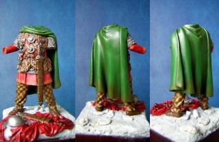

Postat 21 November 2006 - 09:53 AM

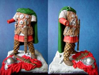

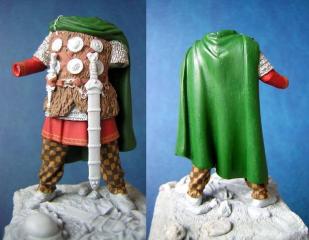

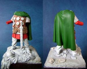

Tot cu acrilice Vallejo, in mai multe straturi subtiri.
Capa cu olive green, 3 straturi. Blana cu amestec de brown sand+leather brown, 2 starturi. Tunica cu amestec de dark red+orange, 3 straturi. Curele de piele amestec de brown sand+rosu.

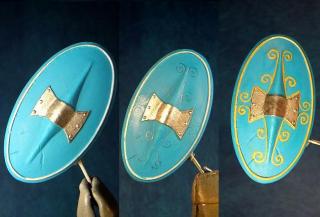

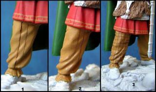

Am tras o linie cu ulei burnt umber. O a doua linie cu acrilic burnt umber.(poza1)
Am sters prima linie de ulei si am incercat diferite metode. Cu creion colorat nu merge, nu poti sa-l bag in adincime ridurilor oricit de subtire ar fi virful creionului. Pe de alta parte se straluceste foarte nenatural. Am dat citeva puncte de traseu cu un creion de 0.3 (poza2).. Nici asa n-am putut sa reusesc. Cu curaj si mana libera luand ca reper prima linie facuta am lucrat.. am lucrat nu glumesc

Eu ma gandisem putin altfel.
Ideea era sa folosesti banda de mascare taiata in fasii late cat latura patratului si sa maschezi cu ele astfel incat sa optii un rand de patrate. Dupa uscare, sa scoti banda de mascare si sa pui alta (sau chiar aceiasi daca se mai lipeste) decalat pe diagonala astfel incat sa opti si restul de patratele ale "tablei de sah".
