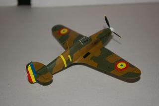

Postat 13 December 2006 - 03:40 PM
Hurricane Mk.I Nr.1 ARR
Escadrila 53 1940
Kitul este Revell 1/70 Hurricane Mk.II B pe care lam modificat in Mk.I.
Mai multe poze AICI
  Postat 13 December 2006 - 03:54 PM
Frumos ...
Am o intrebare: la coafa nu trebuia vopsit 1/3 alb si 2/3 inchis (negru) ?

Postat 13 December 2006 - 06:18 PM
Frumos ...
Mersi Blue-Max.
Raspunsul ti la dat Radub.
Mgc151184,
Singurele carcoteli sunt:
Esapamentele sunt "coada de peste" - trebuie sa fie "al 2-lea standard de productie.
Elicea pare sa fie "Rotol-Jablo" - trebuie sa fie "DeHavilland".
Roata de bechie este "Dowty Oleo-Pneumatic" (asa numita "knuckle") - trebuie sa fie "Dowty Oil-Spring".
Rotile tale au 4 spitze - trebuie sa aiba 5.
In rest, e foarte, foarte fumos.
Salut Radub.
Esapamentele si roata de bechie leam modificat, cat de cat.
La elice ai dreptate trebuie sa fie "DeHavilland", nu leam modificat pt ca nu pre cred ca imi ieseau, trebueau inlocuite.
La roti mam uitat mai bine si ai dreptate trebuie sa aiba 5 spite, le voi modifica.
Multumesc.

Postat 13 December 2006 - 07:07 PM
Esapamende din a 2a serie de productie si elice DeHavilland.
HTH
Radu

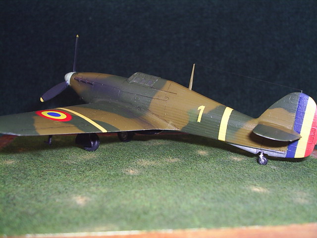

#11 Useril este offline   mack
  • Postari: 697
  • Inregistrat: 15-April 05
  • Location:Iasi, Romania
Postat 13 December 2006 - 10:03 PM
Fain Hurri! Felicitari!
Si eu care credeam ca sunt original! De pe vremea cand apucam sa construiesc kit-uri (2002), tot un Hurri romanesc, tot nr.1, tot modificat dintr-un kit revell de MkIIb. La mine elicea e facuta de la zero, dar rezultatul e departe de a fi unul satisfacator. Ca un mic detaliu, catargul antenei a fost inlocuit cu unul "early". Modelul este integral vopsit, inclusiv marcajele.
mack
  • Imagine atasata: 02.jpg
#12 Useril este offline   Mgc151184
  • Postari: 1080
  • Inregistrat: 14-December 04
Postat 13 December 2006 - 11:28 PM
mack
Multumesc Mack pt felicitari.
Felicitari si tie pt Hurricane.Frumos.

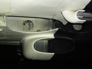

#18 Useril este offline   radub
  • Postari: 2061
  • Inregistrat: 13-August 05
Postat 14 December 2006 - 11:30 AM
O sursa buna de informatii este aici http://www.kiwiaircr....com/hurri.html
Elicea, radiatorul de ulei (piesa aia circulara din mijlocul radiatorului), roata din coada si catargul antenei nu sunt corecte pentru versiunea folosita de ARR, dar restul e la fel, inclusiv camuflajul.

#19 Useril este offline   radub
  • Postari: 2061
Postat 14 December 2006 - 11:34 AM
Asta e tipul de radiator folosit pe Hurricanele romanesti (poza facuta de mine in hangarul "Battle of Britain" de la muzeul RAF din Hendon).
Radu
