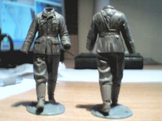

Dragi colegi forumisti,
Ispirat de lectiile maestrului Algu, am incercat si eu sa ma apuc de figurinat...
Un prim rezultat il puteti admira mai jos. Scuze pentru calitatea pozelor dar eu inca nu am aparat "ca lumea" de fotografiat...si mai mult ca sigur va mai dura ceva pana imi iau unul :whistle:
Figurina este un Tamiya, 1/16, WW II GERMAN LUFTWAFFE ACE PILOT...
Enjoy, si comentati va rog cu sarg :-)
Deci din fata...
Profil...
Din spate...
Si o licenta de prim plan :-D

Postat 19 December 2006 - 06:20 PM
Pentru un prim rezultat este foarte bine, mai ales fata. Tot ce-i lipseste este umbre si lumini. Se poate face cum am impartit metodele la daimyo si briton. Bineinteles metodele de acolo sint preferatele mele. Aceste efecte se pot obtine si prin alte metode. Filozofie este aceasi; La zone adanci trebuie sa fie mai intuneric si la zone inalte mai luminos.
Nu stiu din ce cauza este luciul dar neaparat trebuie sa folosesti vopsele matt. Daca doresti un ultimul strat de lac mat (sinto spray prefer eu) l-ar prinde bine.
Felicitari pentru realizare. Ar trebui sa vezi cum aratau primele mele figurine, a ta este foarte departe de ele, spre bine bineinteles :whistle:

Sambata era crancen de mat! Acum ce are de luceste in halul asta? :whistle: L-ai pregatit cumva pentru o baita (a se citi tarmoceala) ?
In alta ordine de idei, ieri mi-ai aratat o poza in care fata arata cu mult mai bine conturata. :-?
alguhan, la Dec 19 2006, 06:20 PM, a spus:
Schema asta sigur nu iti este straina. Incearca s-o pui in aplicare pe toate suprafetele.

Deci "pa rand, pa rand"...
@ algu: Ideea e ca umbre are. L-am analizat cu crios sambata si cu ideile lui il mai curatasem. Treaba e ca din cauza de aparat si "basca" a iesti efectul de ne-umbrire :whistle:
@crios: mda, a scapat in borcanu cu Future :-) si asteapta alte efecte...fata e neschimbata dupa cum ziceam

Postat 20 December 2006 - 12:20 AM
Bravo ! Ti-am mai zis odata sambata...Si mai mult nu te laud ca o iei razna si incepi sa gresesti.
E prea lucios..........Astept finalul.
Problema cu "voi astia tineri" este ca aveti la ce va raporta. Pa vremea mea taica singurele referinte pe care puteam pune mana erau cataloagele Dragon de la Vali Beloiu. De unde sa stiu eu cum se face....Dupa ce am "stricat" 80 de avioane, 40 de tancuri si o punga de figurine am inceput sa aflu ca de fapt ce faceam eu era ceva mai mult (ca pretentie) decat martzishoare.
Dup-aia am stiut da' a fost mai greu sa ma dezbar de obiceiuri proaste.
Oricum, dupa ce am vazut la ultimele expozitii (MAV si Alba Iulia) si intalniri, nivelul a crescut imens in Romania intr-un timp relativ scurt. Si asta e meritul exclusiv al acestui forum care ne-a strans laolalta si ne-a obligat la performanta.
Nu-i asa ca atunci cand faceti ceva va ganditi ce o sa zica ala, ce o sa gandeasca da' n-o sa spuna alalalt......E bine asa.

  Postat 20 December 2006 - 08:10 AM
Flyboy, la Dec 19 2006, 09:13 PM, a spus:
Daca "are", inseamna ca are prea putine. Nu da vina pe aparat ....
Dupa ce vei fi inceput sa stapanesti partea asta cu umbririle, nimic nu-ti va mai sta in cale ....
