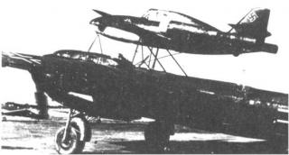

Cu toate ca o directiva a RLM din 1941 incerca sa limiteze numarul de noi proiecte in aviatie, idei indraznete, mai mult sau mai putin viabile, nu incetau sa apara pe plansetele proiectantilor. Una dintre acestea a fost si conceptul de Mistel sau "Sprengstofftrager Beethoven". Cu toate ca initial (anul 1941) idea era ca un avion de tipul He177 sa duca pina in zona de conflict, fie un aparat de tipul Me 328 A, vinator, care dupa largare trebuia sa-i asigure protectia, fie un aparat de tipul Me 328B, bombardier, care dupa largare urma sa efectueze un bombardament punctual, conceptul a devenit repede ceea ce s-a cunoscut a fi un compozit: vinator si fost bombardier transformat in bomba zburatoare.
Atit Me 328A cit si Me 328B, urmau sa fie propulsate de cite doua motoare de tip Argus As 014, similare cu cele de pe Vergeltungswaffe–1 (V1). In anul 1943 prototipurile au facut citeva zboruri in circa unui Do217E, fara a fi insa lansate. Intre timp conceptia sa schimbat, renuntindu-se la varianta de vinator in favoarea unui avion bombardier, pilotat pina in apropierea tintei moment in care pilotul parasea avionul printr-un procedeu similar cu cel al Natter-ului (sau Fi 103- Reichenberg ).
Testul cu motoare efectuat in 1944, prima data cu ele fixate sub aripa, apoi pe fuselaj, au aratat ca acest tip de motor s-a dovedfit a fi impropiu deoarece producea prea multe vibratii (caracteristice motoarelor pulsoreactoare) ducind la distrugerea structurii de lemn a avionului.
Proiectul a fost abandonat in favoarea Mistel-ului cu avioanele de vintoare Bf 190 sau FW190 si bombardierele Ju 88.
  • Imagine atasata: me328_1.jpg

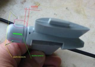

- motoarele au capotele prea rotunjite in partea din fata, de asemenea elicele radiatoarelor fac corp comun cu capotele iar la montare s-a dovedit ca stiftul de ghidare era plasat incorect, astfel ca cele doua “gilme” veneau total aiurea. Nu s-a inteles rostul santului din partea din spate a capotelor motoarelor

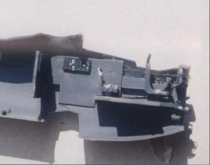

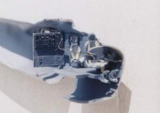

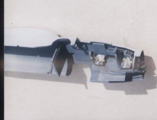

S-a inceput cu cocpitul si anume cu degrosarea peretilor acestuia (cred ca s-au indepartat citeva zeci de grame de plastic!). Plansa de bord a fost manufacturata dupa pocedeul descris un articolul “Plansa de bord” iar restul aparaturii (radio, supravegerea motoarelor, etc.) a fost copiat in folie de plumb dupa o colita de fotoincizii. Pe peretii cocpitului s-au “pozat” firele electrice ce leaga diferitele panouri. A fost schimbat scaunul pilotului, s-au pus curele (copii in folie de plumb), au fost montate palonierele cu pistoanele si “tevaria ” aferenta. Intreg cocpitul a fost vopsit cu MM1723 (RLM 66)
Foto 16, 7,8,9,11
  • Imagine atasata: 16.JPG

cocpit
  • Imagine atasata: 7.JPG

cocpit
  • Imagine atasata: 8.JPG

Cu motoarele a fost iarasi bai mare. Capotele, asa cum am aratat mai sus, sint incorecte, nu au motoarele, iar palelel radiatorului fac corp comun cu capotele. A fost indepartat stiftul de ghidare ce nu-si avea rostul si astupat santul din spate. Capotele au fost slefuite si regravate.

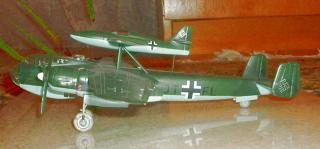

Singura interventie a fost montarea unui bord (rest de fotoincizie) , a unui scaun mai “civilizat” si a curelelor. Partile componente s-au asamblat fara probleme. Vopsirea a fost facuta cu setul Revell in RLM 70 pe extrados si RLM65 pe intados. S-au pus decalurile. Fiind “nou”, Me328 nu s-a mai “ing-uit”(!). In final s-a dat un starat de lac Maimerii, amestec semimat.
Cele doua componenete ala Mistel-ului au fost asamblate fara probleme.
Una peste alta, cu ceva transpiratie, a iesit totusi o macheta frumoasa, cu micile ei “scapari”, rinduita cu “fala” alaturi de celelalte Mistel-uri din ograda!
