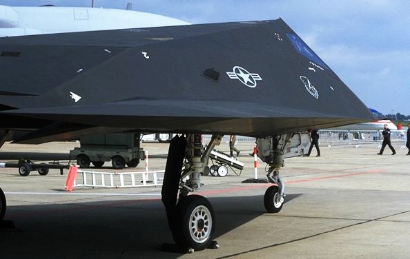

Asta este o poza a originalului.
Inca ma mai gandesc si daca mai sunt pareri le astept in continuare ca nu ma grabesc :lol:
Cu siguranta ma voi folosi de una (sau mai multe) dintre parerile voastre ca doar din cauza asta vi le-am cerut ;-)

Crios, realismul unei machete nu consta in reproducerea exacta a vopsirii. Poti folosi mijloace mai artistice daca ele sugereaza realism, fara sa copieze la scara aparatul real.
La putinele modele de F-117 pe care le-am vazut pe net, vopsirea era facuta cu un preshading foarte subtil, insa acesta nu era aplicat doar la liniile structurale ci pe toata suprafata pentru a rupe monotonia vopselii negre.

Merita incercat cu Revell 9. Aduce destul de bine cu cel din fotografie.( Parerea mea :lol: ).Musai niste ing-uri :hammer:

Daca nu ma insel (si mai toata ziua imi casc ochii in daylight chamber) culoarea din poza este gri inchis (de altfel, in poza, se vad diferite zone cu adevarat negre pe fuselaj - prize, etc...) cu o usoara tenta albastruie.
Iar muchiile sunt un pic mai deschise la culoare (un pic sablate?).
Pina si albul de pe inscrisuri pare un pic murdar (daca ai cumva un etalon de culori - din acela care se foloseste la vopselele de masina, poti sa stabilesti mult mai usor nuantele de culoare).
Oricum alegerea iti apartine.

Culoarea din poza nu e cea mai relevanta. Crede-ma ca acest avion in realitate este negru doar ca de data asta nu sunt interesat de realitate ci de simularea ("cat mai reala") ei.
