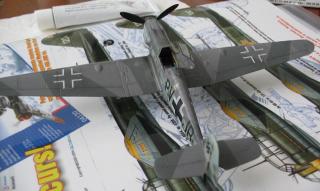

Poza picture 02

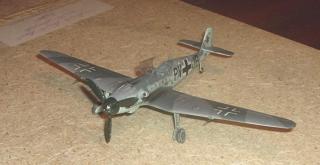

KIT-ul
De serie limitata, cu toate neajunsurile sale: plastic gri cam cretos, bavuri si “dopuri”, piesele pe o singura culee, gravare in negativ, detalii putine in cocpit, aripa turnata intr-o bucata. Cupola este termoformata si are doua variante: una normala si una Erla. De asemenea kit-ul contine un set de imbunatatire constind dintr-o folie cu fotoincizii (detalii plansa de bord, curele, paloniere, detalii cocpit, etc) si un set de rasina (podea cu scaun, pereti laterali, voleti tren aterizare si parte din capota motorului). Decalul este pentru o singura inmatriculare, nu are sensil-uri, dar are zvastica (e drept, din doua bucati!).

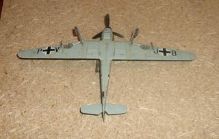

  • Imagine atasata: BF109H.JPG

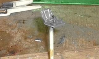

cocpit

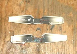

Asa cum a sesizat 109, avionul de baza fiind un G5 (sau F, dupa unele surse) pe capota motorului nu aveau ce cauta cele doua capace (umflaturi) pentru mitraliere. La sugestia lui 109 am inlocuit fuselajul din kit-ul MPM cu unul de F din kit-ul Amodel, bineinteles schimbind si coada dupa ce a fost taiata in dreptul inelului nr 7.
  • Imagine atasata: P4100014.JPG

Ca de obicei s-a inceput cu cocpitul. Pentru inceput a fost degrosat, apoi au fost montate ramforsarile. Pentru detalii s-a ales solutia fotoinciziilor, la care s-au mai adaugat, pe partea dreapta, teava de combustibil (fir transparent tras la cald) vopsita in galben (mai putin o zona din dreptul cutiei electrice) , regulatorul de oxigen (piese din plastic) vopsit in albastru, pompa de benzina (neagra), manometre, fire electrice, iar pe partea stinga, indicatorul trimerului. Pentru podeaua si scaun s-au folosit piesele din rasina. Cocpitul a fost vopsit cu MM1723 (RLM 66).
  • Imagine atasata: P4100018.JPG

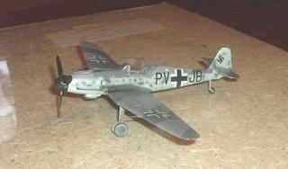

S-au montat aripile si ……surpriza (109 imi atrasese atentia, dar am uitat!): unghiu diedru al celor doua aripi era total diferit!! La capatul de plan aparea o diferenta de aproape 1 cm!!!. A trebuit dezlipit totul, pilit, indoit (mai degraba ….dezdoit) si relipit la loc, dar treaba a fost rezolvata. S-a regravat aripa pe extrados si intrados, s-a pilit bordul de fuga si mai ales zona radiatoarelor de apa.
Macheta a fost vopsita in RLM 74/75 pe extrados (MM 2084/285) si RLM 76 pe intrados (amestec propiu). Trenul de aterizare si baia au fost vopsite in RLM 02 (MM2071), palele elicii si coafa cu RLM 71 (setul Revell)
Cupola a fost montata deschisa.
S-au pus decalurile (foarte bune) plus citeva stensil-uri gasite prin cutia cu minuni.
Dupa o usoara patinare (ulei alb si siena naturala, Tamiya X-19 si XF -57) s-a pulverizat peste toata macheta lac Maimeri, amestec semimat.
Spre disperarea sotiei, Bf109H si-a luat locul printre celelalte machete, pe raftul din biblioteca.
