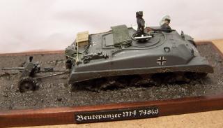

Acum citiva ani am achizitionat un kit Sherman M4A1 ,(1/72 Revell).Am ramas dezamagit de "jucaree",mai ales ca venea dupa un Pz 3 m (tot Revell).Asa ca l-am surgiunit intr-un colt intunecat sa colecteze niscai praf,pina-mi vine vreo idee. Ideea a venit , ( de la un domn caruia din pacate nu-i mai retin numele-realizarea e foarte reusita insa), aducind cu sine ceva probleme,pe care eu nu le pot "descilci" desi m-am straduit .Trebuie sa precizez inainte ca in "materie de Sherman"nu prea sint cunoscator. Cutia blindata a acestui Berge Sherman pare de la modelul M4 A1 . Acest model a aparut prin 44 si nu-mi explic nici culoarea (gri inchis) si nici tipul de tun tractat( scos la "pensie" cam demultisor ).O necorelare temporala (modelul facut de dragul distractiei)sau un corp blindat asemanator cu M4A1? Detin o singura foto cu privire la Berge Sherman insa e cu totul alt sasiu .Rugamintea mea este: Are cineva mai multa documentatie despre BERGE SHERMAN,(in special acest tip de corp blindat) profile, foto , informatie ...orice legat de acest subiect e binevenit . Multumesc mult anticipat :whistle:
  • Imagine atasata: BeutepanzerM4_1.jpg
#2 Useril este offline   dany
  • Postari: 4923
Postat 22 January 2007 - 04:30 PM
Berge Sherman
  • Imagine atasata: BeutepanzerM4_2.jpg

Multumesc mult de raspuns,DRAGOS. Cu voia ta te-as mai "agasa" cu inca o intrebare : Spui ca te-ai hazarda sa spui ca acea lucrare modelistica sa fie de factura fantezista . Poti te rog sa detaliezi ? Ai cumva referiri fie si despre modelul reprezentat de Italeri( deci cel cu corp blindat "rotunjit") capturat si convertit in "berge "? Ceea ce ma nedumireste si mai mult e culoarea modelului , de ce o fi ales modelistul sa-l reprezinte in culoarea aceea . Sincer daca aveam nedumeriri in legatura cu vopseaua ,probabil as fi mascat-o fie cu praf , fie cu noroi(era o practica uzitata de germani ).

Dany, sincer n-am vazut niciodata o fotografie cu un M4A1/76(W) capturat. Cu atat mai mult cu unul deturelat si transformat in "Berge"...
Acum, io nu zic ca nu ar fi putut exista... orice este posibil... dar in nici un caz asa cum este prezentat in (de altfel frumoasa) vignetta aratata de tine, pentru ca:
este putin probabil sa existe unul capturat, apoi modificat in "Berge" si care sa fie vopsit panzergrau si sa tracteze... un PaK 35/36 de 37mm ! Este TOTAL anacronic, zau asa !
Nu sunt io in masura sa judec, de ce a ales respectivul frate braillist sa-l faca asa. Poate pentru ca, pur si simplu asa a vrut muschiul lui, si... agasat de incorectitudinea versiunii reprezentata de Italeri, si-a lasat imaginatia sa zburde... Oricum rezultatul nu arata DELOC rau ! Dar io cred CA-I TOTAL FANTEZIST.

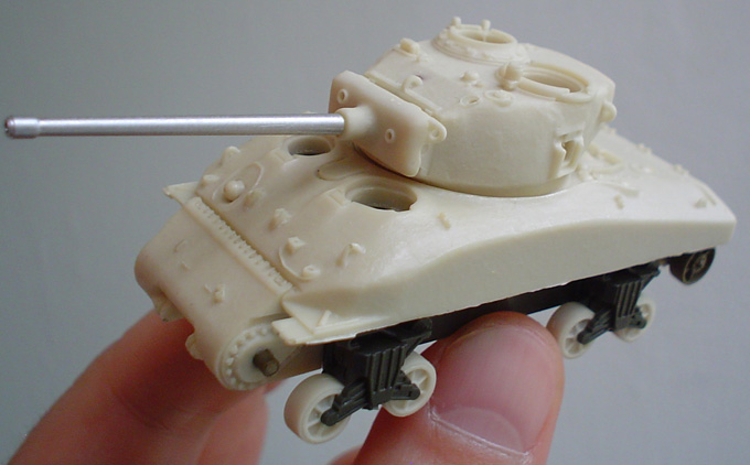

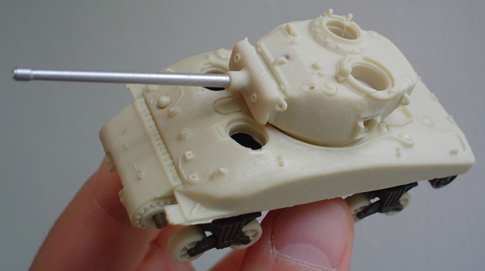

Nu ma pot abtine sa nu-ti arat, cam cum ar trebui sa fie un M4A1/76(W) "respectabil":
Ce-i verde inchis, este putinul care a mai ramas din kitul Revell. Tot restul, este o preafrumoasa rasina de la MR-Models.
