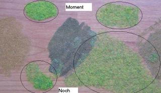

Pentru ca adezivul special pentru iarba de la Noch e pe terminate si pentru ca detineam informatii chiar de la importatorul de Noch ca se poate inlocui cu adezivul Moment pentru parchet laminat am facut niste teste.
In poza in partea de jos e adezivul Noch, in poza de sus e adezivul Moment. Unde iarba este mai rarita am presarat din mana si dupa ce s-a uscat am scuturat surplusul. Unde e mai deasa am presarat si apoi am presat, iar am presarat, iar am presat si pe urma am scuturat surplusul. Parca arata mai bine daca este presata. Din ce am constatat, dupa folosirea celor doi adezivi, rezultatele sunt similare.

Aracetul alb cred ca da cam aceleasi rezultate si este mai la indemana :lol:

Aracetul se vede prin vegetatie, in cel mai rau caz (cazul meu :lol: ) trebuie incorporat in el colorant (tempera, oxizi etc.)

Am uitat sa precizez ca eu cautam un adeziv care sa se usuce transparent, ca si cel de la Noch. :lol:

In strat subtire aracetul se usuca si el transparent. Problema este ca ramane putin cam stralucitor. Eu folosesc aracet dar dupa lipirea ierbii vopsesc terenul si iarba din nou cu aerograful, nu imi plac nouantele prea pure ale ierbi direct din cutie.
