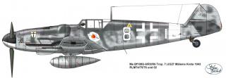

Am de facut macheta Italeri 1:72 de G6 si am tot cautat profile si informatii. In privinta camuflajului e totul ok - RLM 74, 75, 76 si 02 dar ar fi o problema - in instructiunile de vopsire se prezinta directia (ampenajul vertical) vopsit in alb. In profilul de mai jos, zice ca nu.
Are cineva ceva poze cu avionul in cauza?
Si inca o problema - G 6 avea tunuri suplimentare montate sub aripi? Ca eu stiam ca asa ceva avea doar G2-ul.
  • Imagine atasata: 2_89_2.JPG

Tunurile suplimentare erau destul de des intalnite pe G-2,4 si 6. Numai in FARR nu am intalnit pe G-6, numai pe G-2. Italeri spui ? :whistle: Cam nasoala alegerea. O sa ai foarte mult de munca sa scoti ceva corect. Mai bine incearca altceva!
