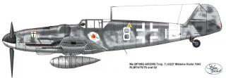

Am de facut macheta Italeri 1:72 de G6 si am tot cautat profile si informatii. In privinta camuflajului e totul ok - RLM 74, 75, 76 si 02 dar ar fi o problema - in instructiunile de vopsire se prezinta directia (ampenajul vertical) vopsit in alb. In profilul de mai jos, zice ca nu.
Are cineva ceva poze cu avionul in cauza?
Si inca o problema - G 6 avea tunuri suplimentare montate sub aripi? Ca eu stiam ca asa ceva avea doar G2-ul.
  • Imagine atasata: 2_89_3.JPG

Salut Bogy,
Sunt cateva poze cu avionul "8 alb" dupa o aterizare fortata si un profil (suspect de asemanator cu cel postat de tine :whistle: ) pe pagina 349 a sectiei 4 volumul 4 a seriei Jagdwaffe.
Profilul e corect - te poti baza pe el 100%. Tunurile sub aripi se vad clar in poze. In terorie, tunurile alea puteau fi montate pe orice avion din seria G. De asemenea se vede bine si coada - e ca in profilul pus de tine.
Confuzia despre carma alba este generata de o poza celebra cu trei avioane deasupra Greciei care poarta insemne asemanatoare - unul e "7 alb" altul e "9 alb" (care are toata coada in alb) iar la al treilea (care are doar carma alba) nu se vede numarul pentru ca vireaza spre dreapta si aripa acopera numarul. S-a presupus ca ar trebui sa fie "8 alb" ca se potriveste bine intre 7 si 9 (dar intre timp s-a dovedit prin alte poze cu acceasi formatie ca de fapt era vorba de "2 alb"). Poza e pe pagina 145 a cartii "Messerschmitt Bf109 Recognition Manual" de Marco fernadez-Sommerau.
Sper ca iti e de ajutir,
Radu

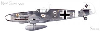

Vezi ca italeri iti da imatricularea pentru 9 alb.
#4 Useril este offline   TonyS
  • Postari: 146
Postat 26 February 2007 - 01:22 PM
uite 9 alb

#5 Useril este offline   TonyS
  • Postari: 146
Postat 26 February 2007 - 01:26 PM
in bot
  • Imagine atasata: 7.jg27_clade.JPG

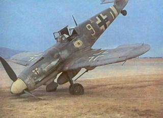

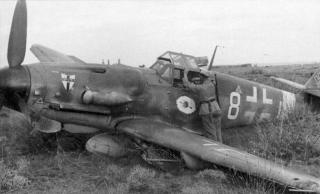

  • Postari: 4980
Postat 26 February 2007 - 09:46 PM
Uite una din pozele cu 8-ul pe burtica.
O miiiica problemutza a profilului ar fi in jurul zvasticii, care in realitate era mai jos plasata si Werknummerul (15508) se atingea de ea. De asemenea, din poza nu pot sa-mi dau seama daca zvastica era neagra cu bordura alba sau avea doar portiunea alba; o poza mai clara ar ajuta.
  • Imagine atasata: BF109.jpg

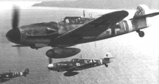

Postat 27 February 2007 - 01:35 AM
uite ce am gasit
  • Imagine atasata: Bf109g_5_2.jpg
